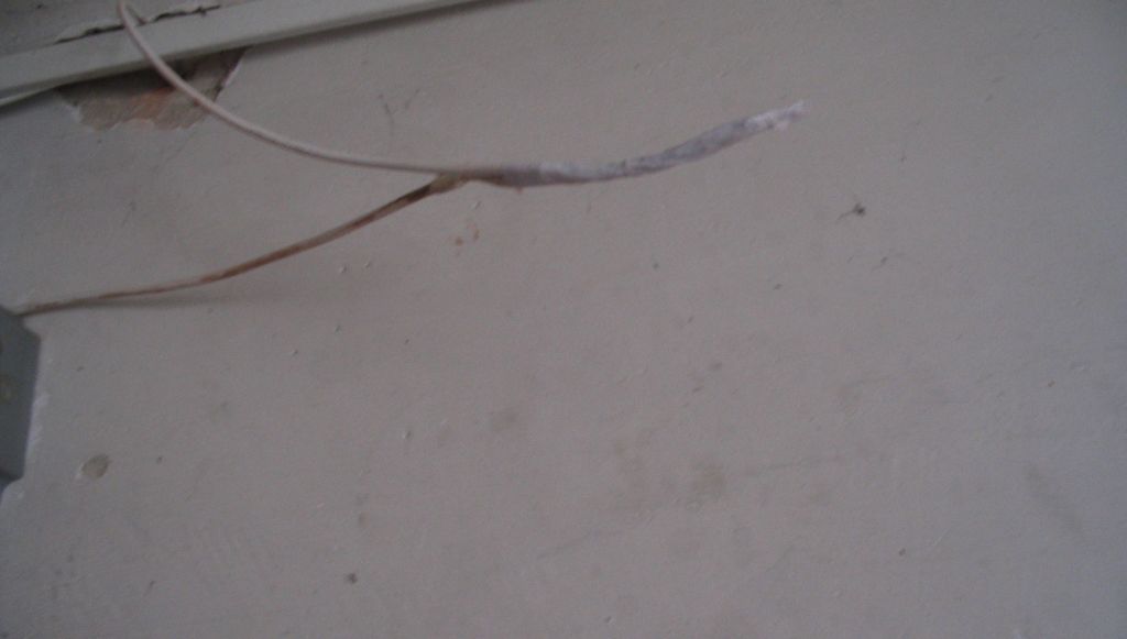

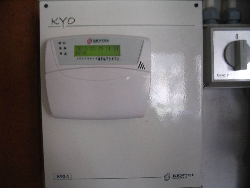

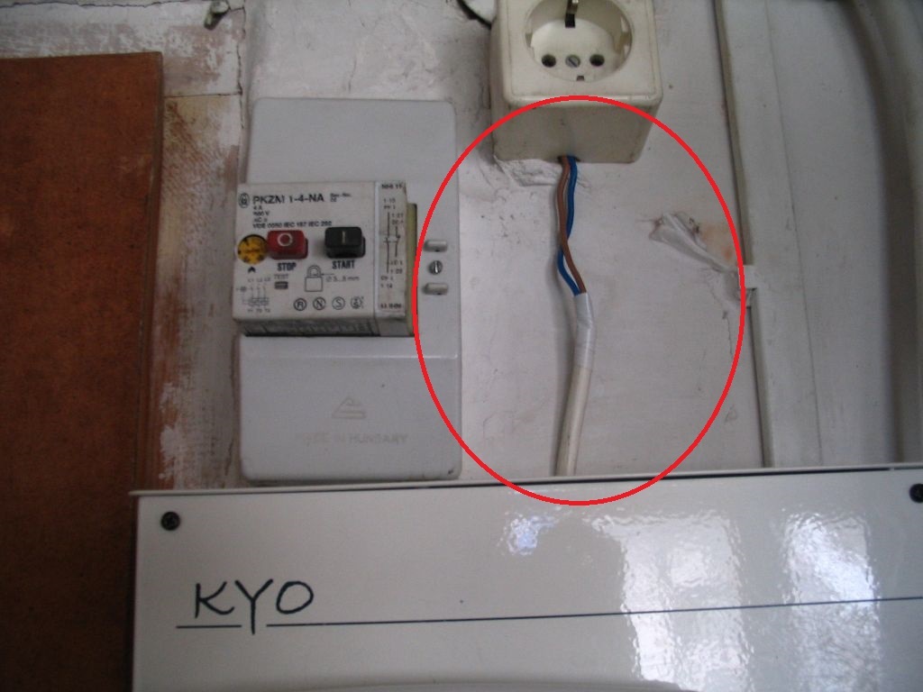

(#) mobilosok válasza SLC hozzászólására (») Márc 25, 2013 /
Csináltam pár képet.
A típusa Bentel KYO 4
Az infrák valóban régiek, mert azok nem lettek lecserélve, és igen. a relé kattogás idegesít.
Van hozzá új infra, csak nem szerelte fel őket....
A második képen piros körrel jelöltem az egyik kábelt, ami a dobozból jön ki. Szerintem ez sem valami igényes megoldás, de kíváncsi lennék a ti véleményetekre is.
A harmadik képen meg a szirénához vezető kábel lóg a levegőben...
Egy garázsról van szó, de azért szeretem ha nincs kábelkáosz.
(#) Syn7h37ic válasza mobilosok hozzászólására (») Márc 25, 2013 / 1
Uramisten segíts!
Ez nem munka, egy gányolmány. Már ne is haragudj.
Legközelebb, sőt, ne is legközelebb, minél hamarabb egy szakemberrel szereltesd át a rendszert. A Bentel központok egész jók, nincs velük semmi gond, ha rendesen ki vannak építve.
A Kyo-4 maximum 4 érzékelőt tud külön zónaként kezelni. Ha több eszközöd van, mint 4, akkor sajnos sorosítani kell.
a 4db "K" betű a négy kikapcsolt partíciót jelenti. Ezt, és még sok mást is be lehet állítani, mit jelezzen ki. Van a riasztóhoz magyar nyelvű programozói szoftver, mi azzal állítjuk be a riasztót.
(#) dehogyisnem hozzászólása Márc 25, 2013 / 1
Nagyon jó! tetszik.
A KKKK a négy kikapcsolt zóna. Ha BBBB lenne akkor értelemszerűen bekapcsolt zónákat jelentene.
SLC kollégának igaza van. A fent említett két központ nagyobb támogatottságú több szerelő ismeri, így könnyebb iparost találni rá. Az infrák működése ha relés, akkor pici kattanással jár. Van egy ajtócsengő opció, azt ki lehet programozni belőle, vagy a * gombbal tudod lehalkítani két lépésben.
A Bentel egy valóban pilótavizsgás központ, én is leszoktam már róla. INIM-et veszek helyette.
na ez már felhasználóbarátabb, és árban is kedvezőbb. Homályos pontjai vannak persze de nem vészes. A kezelője is sokkal jobb. RIAREX-INIM
Ami a szerelést illeti, néhány alapelv: Nem hozzáférhető helyre kell szerelni, a kábeleket rejtve vezetni, dobozokat "Tamper"-álni, stb....A hálózati bekötés szépséghibája nem vészes, de minősíti a szerelőt. A sziréna kábelének lógatása esetleg nem védett zónában felhívás keringőre. Piszkáljad csak nyugodtan talán ki tudod kötni.!

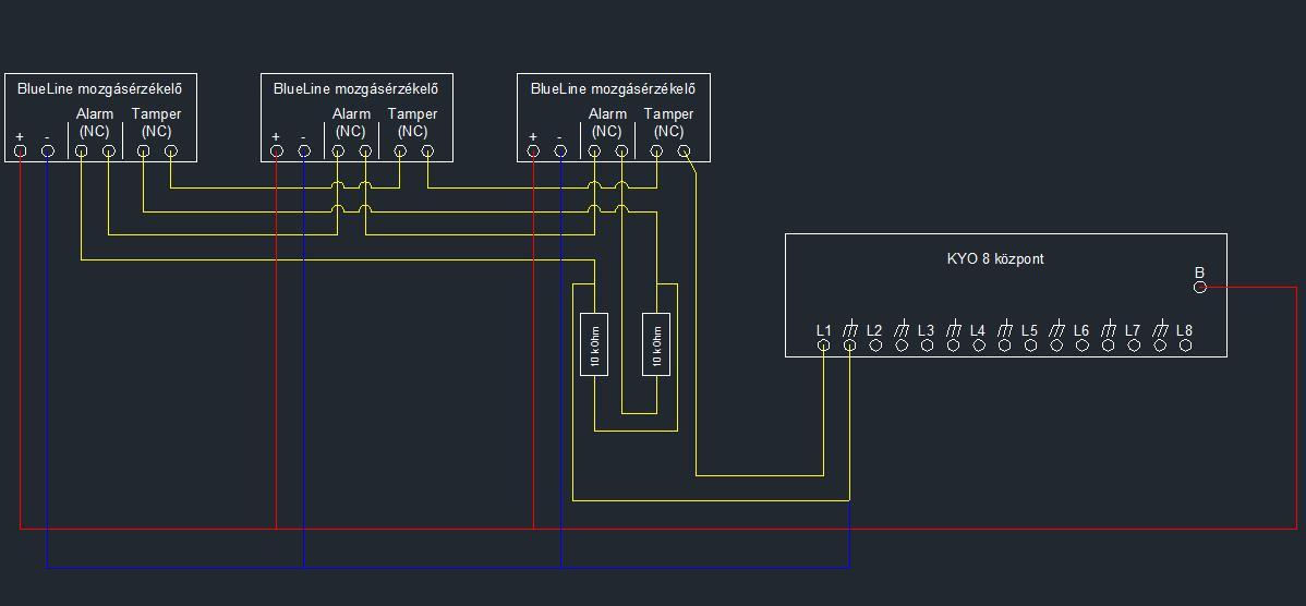

(#) hbbst hozzászólása Aug 25, 2013 /
Közben készítettem egy (szerintem jó ) bekötési vázlatot 3 érzékelős DEOL kapcsolásra.
Viszont jobban megnézve a rajzot, ugyanott van ez a kötés, mint a "hagyományos" EOL kötés, ugyanis 6 ér kell minden egyes érzékelőhöz. Akkor marad szerintem a 2.5-ös bekötési ábra szerinti.
(#) Syn7h37ic válasza hbbst hozzászólására (») Aug 25, 2013 /
Ha van lehetőség, akkor egy zóna egy érzékelő elvet kell követni. Tehát, ha nincs több zónád, mint 8, akkor ez a legcélszerűbb. A kettős ellenállással lezárt zónáknál nem kell külön tamper kör, azért van a dupla ellenállás, hogy zónánként is lehessen külön szabotázs.
Ha több érzékelő van, mint 8, akkor csak azokat a zónákat sorosítsd, amit tényleg muszáj. Amin egy eszköz van, az DEOL, amin több érzékelő, az EOL lezárás.
A programozáshoz nagyon erősen ajánlott a Bentel Security Suite szoftver. Magyar nyelvű, viszonylag átlátható, és minden beállítható vele.
A PC-s leírás darabolva feltöltöttem ide.
(#) hbbst válasza Syn7h37ic hozzászólására (») Aug 26, 2013 /
Szia Syn7h37ic!
Köszönöm a hozzászólást!
„Amin egy eszköz van, az DEOL, amin több érzékelő, az EOL lezárás.”
Na, ezzel a megfogalmazással sehol sem találkoztam, ez a dolog így már teljesen tiszta is. Amit küldtél doksit, azt természetesen már átolvastam, meg amit adtak a központhoz füzeteket, azt is végigolvastam mindent.
A 8 érzékelő sajna tuti kevés lesz, lesz olyan zóna, hogy 4 érzékelő is lesz bekötve. Eltolt szintes családi ház, van bőven helyiség, nem szeretnék egyet sem kihagyni.
Ezért is kérdeztem korábban, hogy hogyan szokták megoldani azt, hogy abba az egy B+ pontra tizenvalamennyi kábelt be lehessen kötni. Vegyek valami sorelosztót?
Köszönöm előre is a választ!

(#) Syn7h37ic válasza hbbst hozzászólására (») Aug 26, 2013 /
Egy srkapocsban megkötöd a sok kábelt, és egy vastagabb érrel bekötöd a B+-ra.

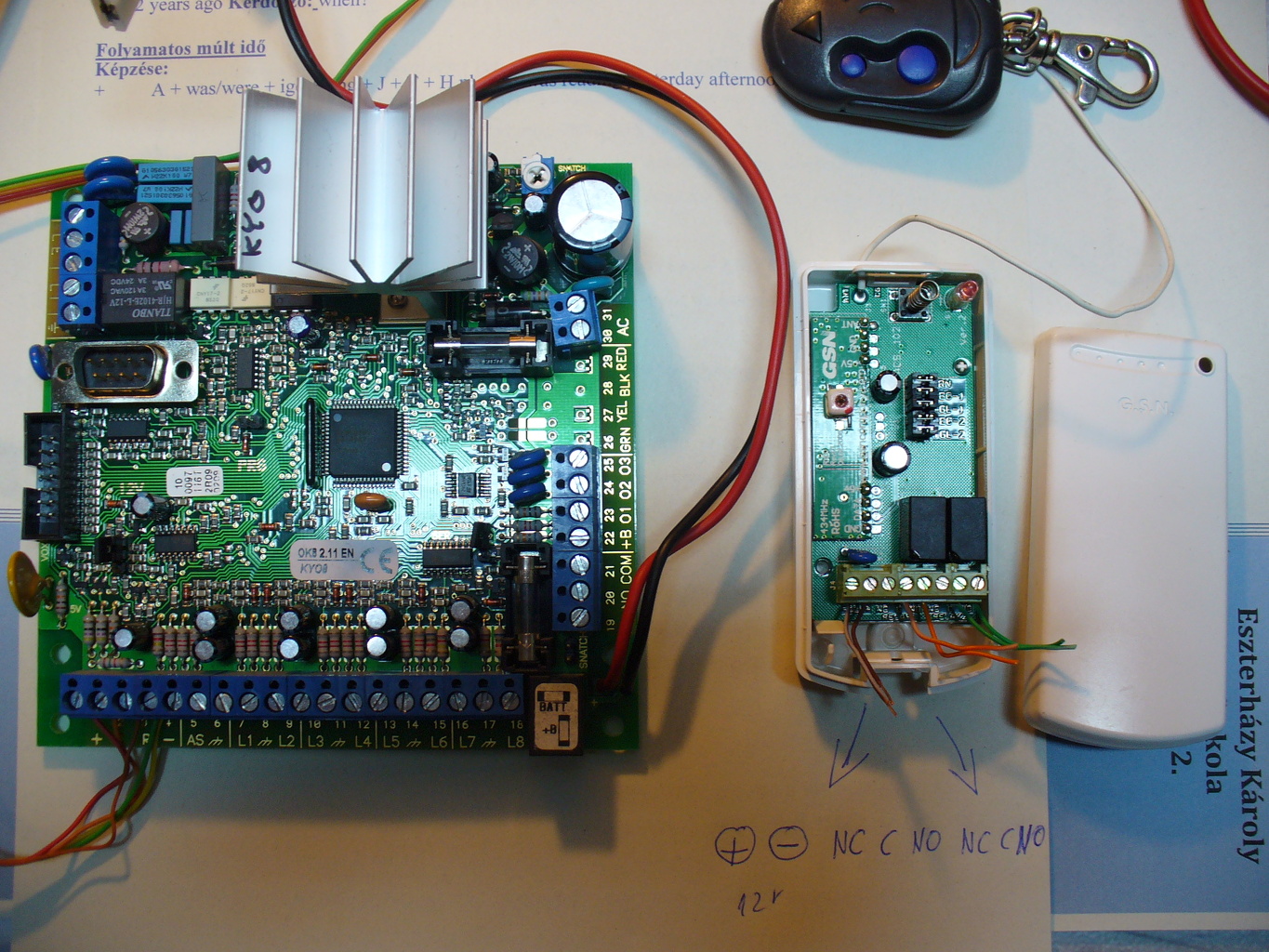

(#) szentjobi hozzászólása Nov 7, 2013 /
Segítséget kérnék!
Valamikor a képen látható Kyo 8 és a G.S.N. -relés panel össze volt kötve és működött is (vagyis lehetett távirányítóval élesíteni,hatástalanítani).Tudna-e valaki segíteni ,hogyan kellene összekötözni és beprogramozni.

(#) dehogyisnem válasza szentjobi hozzászólására (») Nov 7, 2013 /
Helló szentjobi!
Nem egészen világos a G.S.N. relés panel dolog! Feltételezem egy mezei kétcsatornás vevő relékimenetekkel. Kösd be mondjuk a 2 db C.-t a földre, egyik NO.-t a 7.-re a másikat a 8.-ra. Programozd fel a bemeneteket Zona ki-be funkcióra aktív állapot zárás legyen. A programozást próbáld pc-ről csinálni. A pontos mikéntjéről nem tudok nyilatkozni, nincs előttem és fejből már nem emlékszem. Szólj ha elakadsz.
Üdv és sok sikert.

(#) szentjobi válasza dehogyisnem hozzászólására (») Nov 7, 2013 /
Helló.
Holnap kipróbálom.
