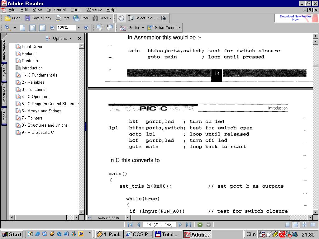

  1. while(true)
Majdnem minden végtelen ciklus az ANSI szabvány szerint volt a példaprogramokban leírva! Azaz while-lal, a következők szerint (ahogy mindenki ismeri):
  1. while(1)
Szóval ezek után miről is beszélünk...senki meg se nézte a CCS példa-anyagait, és látatlanul elítélte úgy, hogy előtte soha nem is használta ezt a fordítót?
Vicc...

(#) Prinner válasza Norberto hozzászólására (») Jún 23, 2007 /
Én a while(true)-t egy PICC fáljnevű 7Megás pdf-ben láttam. Valahova fel van téve pár hsz.-al feljebb egy zipben.
Csatolok róla egy képet.
