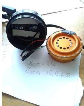

A transzformátor kis egyenáramú ellenállását szokták kompenzálni úgy, hogy sorba kötnek vele egy kb. 100nF kondenzátorral áthidalt ellenállást. Az én rádiómban 100 azaz száz kohm ellenállás szolgál erre. Korábban egy 500 kohm-os potenciométert használtam. Ez az érték, mármint a 100 kohm. még nem okoz észrevehető hangerő csökkenést az én rádiómban.
Meg kell jegyezni, hogy a hallgatóm egy 7000 ohmra áttekercselt telefonhallgató.

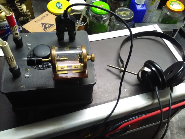

A minap kezembe került régi Süss detektorosom, gondoltam kipróbálom. Antennának a padláson lévő FM Yagi levezető koax árnyékolását használtam, kb. 25m hosszú. Földelésnek a műhelyben lévő földelő szondát, ami a hálózati földeléssel van összekötve.A detektor házilag készült galenit /kipróbáltam OA 1160-al is, azért az hangosabb/, 2x2000 ohmos fejhallgatóval. Nem voltam megelégedve a hangerővel, a kristállyal alig hallottam valamit. Eszembe jutott, talán az elmúlt évtizedek megviselték a füles mágneseit, biztosan legyengültek. Elő a mágnesezővel, rádurrantottam egy kis delejt és csodák csodája sokat javult a hangerő.
Azért írtam ezt a kis szösszenetet, hogy aki ilyen 60-80 éves fejhallgatót használ annak mindenképpen érdemes újramágnesezni.

Hallgatók esetében az ellenállás csak tájékoztató jellemző, itt az impedancia lenne a mérvadó csak hát az függ a frekvenciától, a hallgató kialakításától.
Az én 2x2000 ohmos hallgatóm 1kHz-en mért impedanciája 16kohm, a magamtekerte 2x7000 ohmosé pedig 160 kohm. (Ez utóbbi jobban szól.)

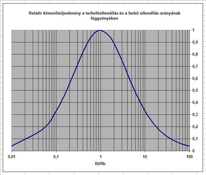

(#) Gyantáscin válasza fgyj hozzászólására (») Szept 22, 2018 / 1
Elvileg igen, de ez füllel nem nagyon érzékelhető.
Mellékelek egy diagramot, ami a terhelésre jutó teljesítményhányadot a generátor belső ellenállás és a terhelő ellenállás arányának függvényében. A görbe szimmetrikusnak látszik, de nagyon nem az! (A logaritmikus skála miatt látszik annak.) Ebből látható, hogy ha pl. a terhelőellenállás fele a generátor belső ellenállásának, akkor a kivehető teljesítmény alig kisebb, mint pontos illesztés esetén, viszont ha duplája belső ellenállásnak, akkor nagyjából felére csökken a kivehető teljesítmény.
Következésképpen, ha olcsóbban tudsz 2x2000 ohmos hallgatót venni, a 2x4000 ohmosat hagyd meg a gyűjtőknek.

(#) fgyj válasza Gyantáscin hozzászólására (») Szept 22, 2018 /
Köszönöm tájékoztatást. A diagramot már láttam itt egy korábbi lapon (2013. máj.), most a magyarázattal kezdem érteni
