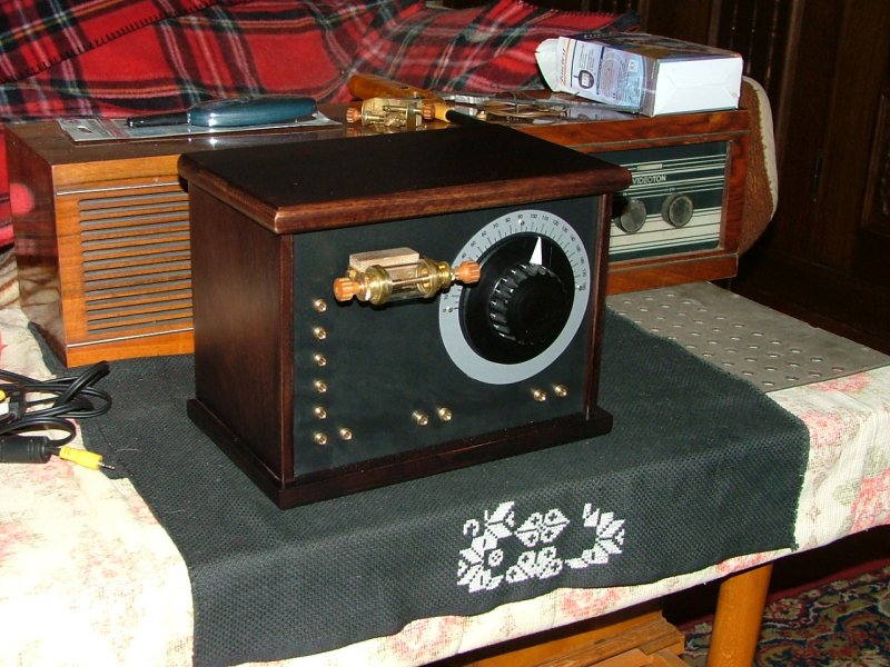

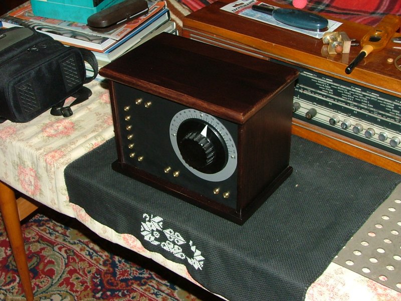

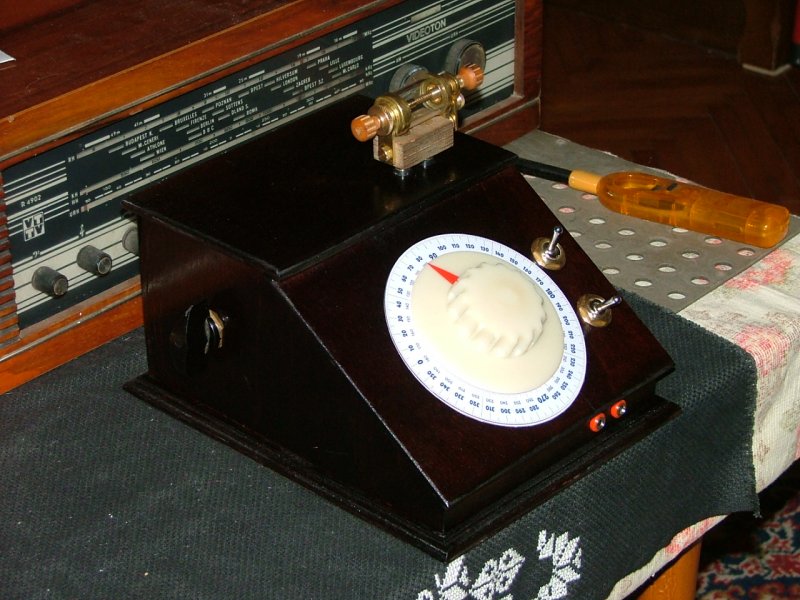

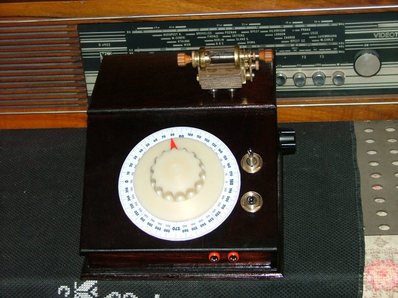

Elnézést, a képek lemaradtak!

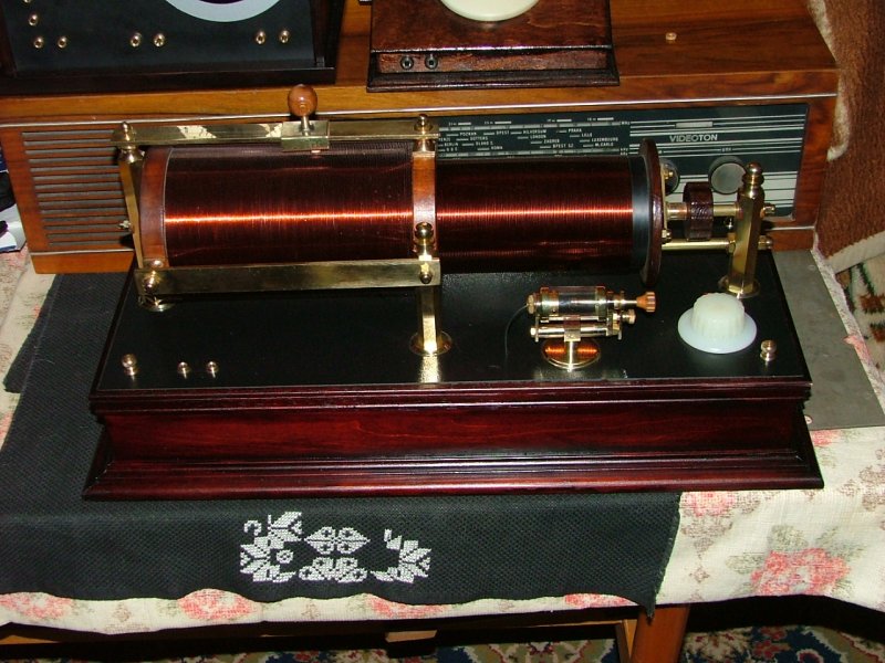

Mérete:250X180X160 mm. A szuper szelekt kapcsolás alapján épült, de a detektor fixen kötve a tekercs kezdetére.
(#) gkari válasza Gőzgépész hozzászólására (») Dec 14, 2010 /
Hát ez valami csoda! Megérdemelne egy cikket!
Gratula!
(#) hatvanasjocó válasza Gőzgépész hozzászólására (») Dec 14, 2010 /
Gyönyörű, erre számítottam! Az eredeti superselect -ben azért vezették ki lengő vezetékkel a detektort is mert valamelyik leágazáshoz dugaszolva szelektívebb vételt tudtak elérni. Ugyancsak lehet az antenna vagy a földelés más hüvelybe dugaszolásával próbálkozni. :kalap:
(#) Abukodonozo válasza Gőzgépész hozzászólására (») Dec 15, 2010 /
Ez maga a gyönyör, Gőzgépész mester. Csak ámuldozni tudok! A dobozzal igencsak sok munkád lehetett... :wow1:

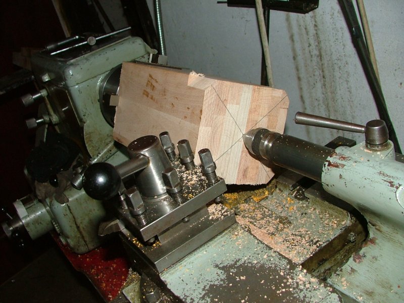

(#) Gőzgépész válasza Abukodonozo hozzászólására (») Dec 15, 2010 / 1
Így igaz! Mivel vasas vagyok a fa nem úgy viselkedik mint ahogy szeretném, rá adásul nincs faipari gépem, csak amit a hajó modellezéshez vettem.Gépi lombfűrész és egy szalagos csiszoló gép.Így aztán az eszterga padomon a sík tárcsára rögzítettem a fa lapot ( természetesen nem forgott) és a késtartóhoz rögzített magas fordulatra képes fúrógéppel csináltam meg a hornyokat.Babrás munka volt, de viszonylag jól sikerült. Szerencsére kaptam egyforma vastag bükk deszkát.Erre is csak egy "nyugdíjasnak" van ideje és türelme.

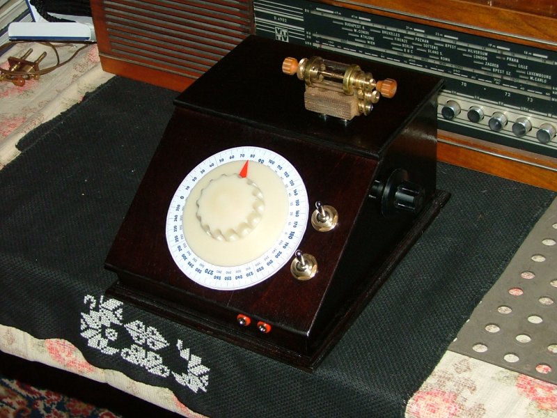

(#) Gőzgépész hozzászólása Dec 17, 2010 / 2
Van mááásííík!

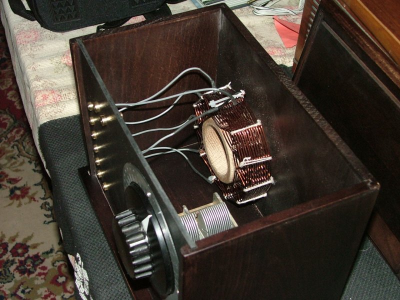

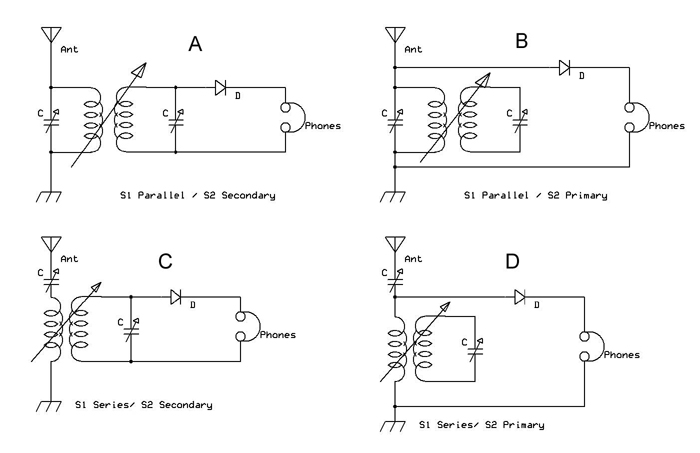

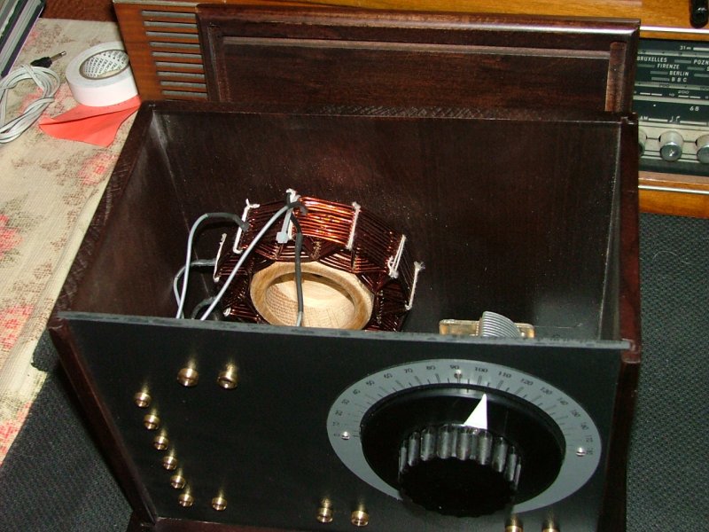

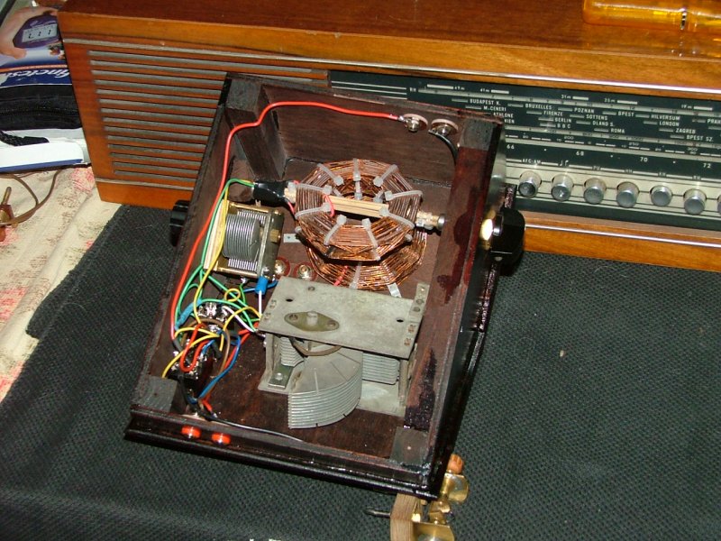

Ismét elkészült egy detektoros.A vágódeszkán összeépített "négy az egyben" tipus dobozba építve.A tekecsek egymáshoz viszonyított elmozdítását az egyik tekercs forgatásával oldottam meg, mert ez látszott a legkönnyebbnek.A négy kapcsolási módot a két darab két áramkörű két állású kapcsolóval oldhatjuk meg.A kapcsolási rajzokat tudtommal régebben feltettem, de ha szükséges ki keresem és újra fel teszem.
A ki próbálás során megdöbbentem és nagyon örültem, amikor megszólalt a Kossuth rádió.Két kapcsolási módban is működik jól beállított tekercs állásnál.Nem hittem, hogy ez valaha sikerül a 4 km.-re lévő 25 KW. helyi adó árnyékába.Érdekes,hogy 12 és 14 óra között tisztán szólt,estére 18 óra körül fadingos lett.Lehet,hogy a ködös idő jó hatással volt a vételre.A másik két detektoros nem hozta a Kossuth adót.

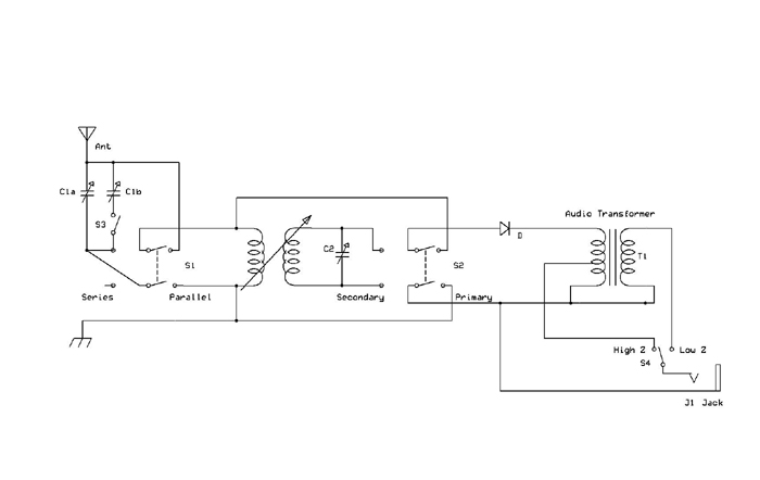

2010. 05.25-én tetted fel de a kapcsolók bekötését nem. Hogy ne törjük a fejünket,ha megvan akkor tedd fel légyszíves.
(#) hatvanasjocó válasza Gőzgépész hozzászólására (») Dec 17, 2010 /
Hurrá! Megtaláltam!
(#) Gőzgépész válasza hatvanasjocó hozzászólására (») Dec 17, 2010 /
Amit én építettem itt látható.Pláne ha sikerül elküldeni.
Mivel sikerült így tanulmányozható,hogy az A és C kapcsolásba miért fogható a Kossuth adó.
Köszönöm, hogy emlékeztél a máj.25 dátumra,így nem kellett sokat keresgélnem.

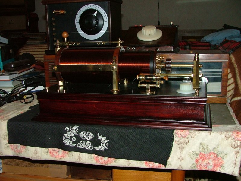

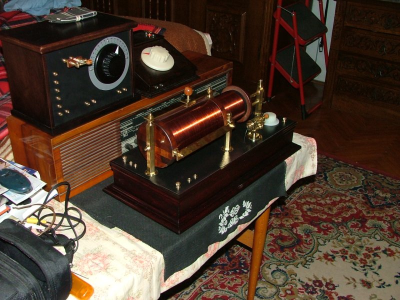

Befejeztem a harmadik készülékemet.Állítólag ez a típus minden detektorosok öreganyja.Egy 1915- ös szikratávíró vevő készülékének replikája alapján készült. Mivel kb. 15 perce lett kész és csak futólag próbáltam ki ezért a működéséről csak annyit tudok, hogy működik.Kapcsolási rajzát megpróbálom lementeni és közre adni.

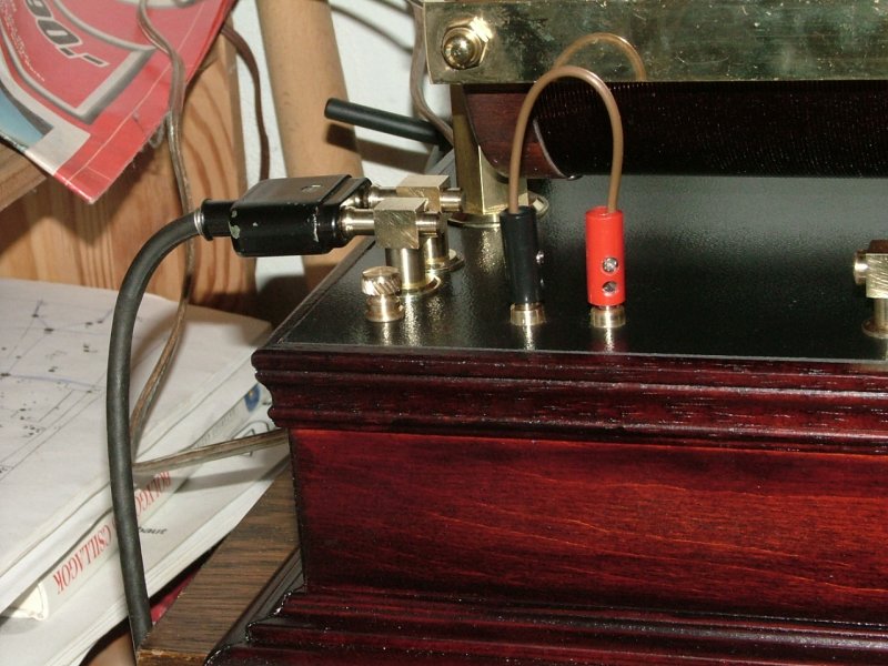

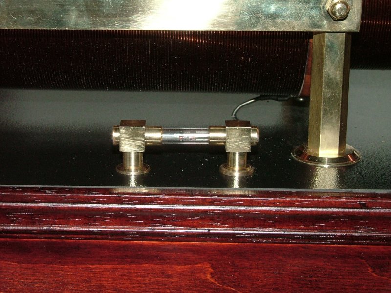

A nagyobb tekercs átmérője 100 mm.tekercs hossza 163mm.,kis tekercs átmérője 77 mm. tekercs hossza 145 mm.A tekercs huzal átmérője 1,06 mm. zománc szigetelt.Nagy tekercs hengere tömbösített bükk fa,kisebb tekercs hengere műanyag egy tömböl esztergálva, mert nem kaptam megfelelő átmérőjű csövet.
Ma beépítettem egy germánium diódát(OA 1160) a könnyebb kezelhetőség érdekében.Át alakítottam a hallgató csatlakozási lehetőségét, mert eddig függőlegesen lefelé csatlakozott és nagyon tört a vezeték.

Rádiózzunk egy kicsit a karácsonyfa alatt.Igéretemet be tartva megpróbálom a Loose Coupler kapcsolási rajzát közre adni.Ha nem sikerül:elnézést.
