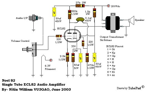

sziasztok kérdésem a következő lenne, elkezdtemépíteni egy szereó erősítőt ecl82-es csövekkel a kérdésem annyi lenne hogy a kapcsoláson lévő 200v helyett ha 260v kap (ennyit ad le a trafó a graetz híd után) akkor lesz e belőle baja a csöveknek vagy elbírja e még?
ezt a kapcsolást használom:
(#) Gabi válasza sibiza hozzászólására (») Jún 3, 2013
Szia, az adatlapja szerint 300V-ot bír határadatnak, viszont a munkapontod nem lesz ugyanaz 260V esetén, mint 200V esetén, tehát az ellenállások értékén módosítani kéne, vagy soros R taggal elfűtteted a 60V felesleget.
(#) mofesa válasza sibiza hozzászólására (») Jún 3, 2013
Ezt terheletlenül adja a trafó? Ha így van, akkor jön még a puffer, meg a két oldal szűrése, a csövek is ejtenek. 260V -ból simán lehet 200V is akár. Ha a hálózati trafód primer oldalával sorosan bekötsz 2db 25W -os izzót, ez hamar ki is derül, kapsz egy közelítő értéket, kb. mennyire terheli le a hálózati trafót az erősítőd.

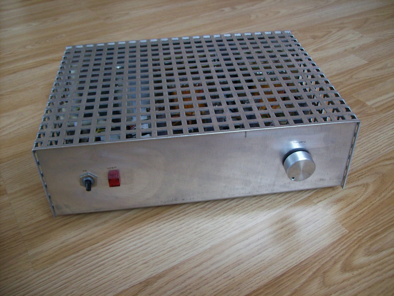

Teljesen készen van a 6P1P PP. Elég retrós lett bár nem ilyennek akartam. A hálótrafó kicsinek bizonyult ezért a Videoton Aida 120VA-es trafója került bele. Picit zúg a magas gerjesztés miatt de a hangszórókban teljes csend van.
(#) frecsko válasza djhans hozzászólására (») Jún 5, 2013
Nagyon jó lett!
Gratulálok!
(#) Szpisti válasza djhans hozzászólására (») Jún 5, 2013
Nagyon guszta kívül-belül, gratulálok! Teljesen rendben van az a retrós kivitel...
(#) djhans hozzászólása Jún 5, 2013
Köszönöm! Igyekeztem minél egyszerűbbre csinálni.
(#) djhans válasza (Felhasználó 13571) hozzászólására (») Jún 5, 2013
Köszi! Meg is van a neve: "rácsos"
