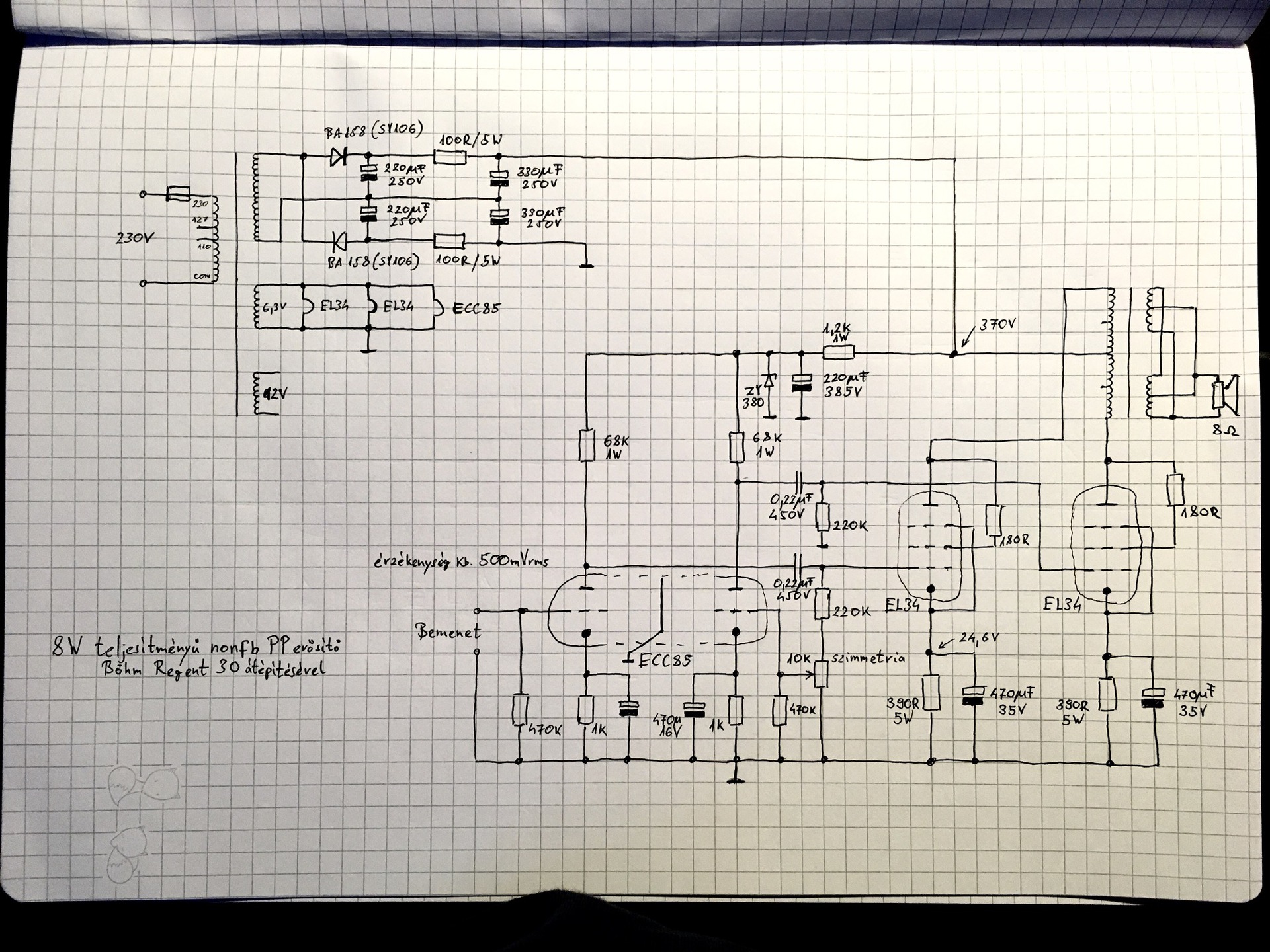

Idézet: „2, Sajnos tunerman a rajznak azt a részét elrontotta. A "például 80V" szaturációs feszültség a földhöz képest értendő, de a "+264V" már a 344V-os anódfeszültséghez képest, ott tehát 608V a csúcs, ha szimmetrikus a színuszjel. És igen az anódon ez a 608V mérhető csúcsban, a földhöz képest” A +80 voltos szaturációs feszültségen ülő 528v peak to peak szinuszos jel mekkora maximális feszültséget jelent? Összeadtam a két számot gyorsan fejben - kijött 608 volt ![]() Az anód feszültségéhez képest mekkora nagyságú a tápfeszültséget meghaladó szinuszos jel félhulláma? A p-p szinuszos jel fele értéke fejben isméét kiszámolva 264 volt. A kérdés már csak az, hogy az elvi rajzon melyik beírt számérték van elrontva? Melyik feszültségérték nincs a helyén? Ennél az elvi rajznál egyszerűbb kapcsolás az elektroncsöves erősítők világában nem nagyon található - és itt vannak emberek, akik ennek a működését sem értik... TJ. A hozzászólás módosítva: Nov 1, 2019
Segítek: A 264V-os felirat van elrontva. Ha a színusz alsó felén a földhöz képest jelzed a feszültséget, akkor a felső csúcsnál a táphoz képest jelölni elvi hiba. Ott is a földhöz képest mérhető értéket kellene felírni az érthetőség miatt (608V).
Na ebben nem értünk egyet, mert én a peak to peak feszültség felét jelöltem meg, és ez +264 volt, amit az indukció hoz létre.
![]() Az egész rajz azt próbálja megértetni, hogy ez +264 voltos fél szinuszjel a tápfeszültség feletti tartományban van. Erről szól oldalak óta a vita, ez a leglényegesebb eleme az elvi rajznak, és az hogy itt vannak pl. jelőlésű számok beírva - nos NEM ez a dolog lényege! Te meg ezen lovagolsz, ki milyen értékeket értsen a rajzról....közben ha semmilyen számot nem irtam volna, az akkor is érthető és világos lenne. TJ.
Még érthetőbbé tettem.
Ha meg akarod értetni valakivel, akkor korrekten kell(ene) ábrázolni. De miattam úgy küzdesz, ahogy akarsz. Sok sikert!

![]() Elovettem az el84SE-t es megmertem mit mutat ha kihajtom a maximumig. 241V-os anodfeszt mellett 230V PP-t mertem, a maximum 356V-ra jott ki es ebbol vilagos, hogy megfeledkeztem arrol hogy mindez az anodfeszre ultetve ertendo. Ez nagyjabol 1.47-es szorzo (147%) En szinte biztos voltam benne hogy a kimenot nem lehet igy tultolni csak a fojtot, de jobbnak lattam megmerni. Azoknak volt igazuk akik azt mondtak (vagy csak gondoltak) hogy nincs kulonbseg a ketto kozott.

Nem kell kisérletezned, nem kell sok pénzt elköltened - sutemenyx topiktársunk átdolgozott, bemért, megépített no NFB PP ECC85/EL34 erősítő változata ezen a fórumon megismerhető.
