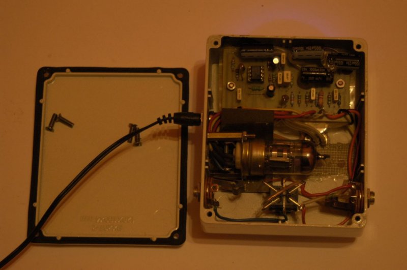

Én így képzelem el a pedálkámat 4 poti, 1 "bright" kapcsoló, meg a lábkapcsoló. a magasabb rséze 4,5 cm magas, az alacsonyabbik 3 cm. 7,5 széles, 11 hosszú. Meg hátra egy 220 kapcsolót.
(#) magitor válasza MrMarcee hozzászólására (») Okt 29, 2009
nem rossz sőt!, nkem úgy lesz mivel foglalkozásomat nézve fegyver és páncélkovács vagyok, hogy egy groteszk koponya lesz ami a csövet tartja, a szájában, és aköré lesznek a potik valami fémokosságal felrakva.

NE, ismétlem NE építsd egy dobozba a hálózati transzformátort az effekttel, mert ezek a ksi pici trafól általában túl vannak gerjesztve, így nagy a mágneses szórásuk! Mindenféle zaj/brumm forrása lesz! És csakis biztonsági trafót hazsnálj, ahol a primer, és a szekunder külön csévén van, vagy közöttük legalább 4,5 kV átütési szilárdságú szigetelés van !
(#) MrMarcee válasza kocos hozzászólására (») Okt 29, 2009
úgy gondoltam, hogy a trafót körbeveszem egy kis fémdobozzal. Nem lenne elég? És külön csévén van a szekunder.
(#) kocos válasza MrMarcee hozzászólására (») Okt 29, 2009
Nem elég. Egy torzító nagyon érzékeny a zajra ! Pláne a cső! az eredetiben , is külön dugasztáp van. Bár az EHX több DeLuxe effektjében a hálózati trafó a házon belül van, de azok nagy házak, és pl echo, fuzz, stb kisebb érzékenységű effektek. Kipróbálhatod, ha gondolod, ez csak egy tanács, de, ha aztán zajos, brummos lesz akkor úgyis ki kell venni . Egyébként alapból picit zajos pedál, talán , mint egy Tube Screamer. Ez a két egyutas egyenirányítás nem valami jó ötlet... az eredetiben sem így van, hanem graetz hidas, 2x12 V-os szekunderű trafóval, a cső ÁC-ról fűtve
hát jó. akkor csinálok egy külön kis dobozt a tápnak, és majd arról megy mazzagon át az áram. Bár az én esetembe kicsit macerás, mert a táprésze nálam más mint a rajzon Egy ps2 egér mazzagja tökéletes lesz talán átvinni az áramot
köszi, hogy szóltál, még pont időbe
(#) MrMarcee válasza MrMarcee hozzászólására (») Okt 29, 2009
Lenne mégegy kérdés ezel kapcsolatban. Akkor külön dobozba lesz a táp, ez oké. A tápon belül: 220 bejön, rámegy trafóra, azután meg a panel amivel csinálom a fűtőfeszt, meg ami ellátja a csövet/IC-t. Ebbe azért kellene egy biztosíték, nem? Vagy valami...
Nem igazán értek hozzá, 220at nem szeretem... Ha kell bele, hogy kell bekötni? Olyan kábelem va a trafóhoz, amin nincs föld. Ez a sima vékony dugasz. Gondolom fémházat ne csináljak így neki. Vagy cseréljem le a kábelt?
El vagyok bizonytalanodva
