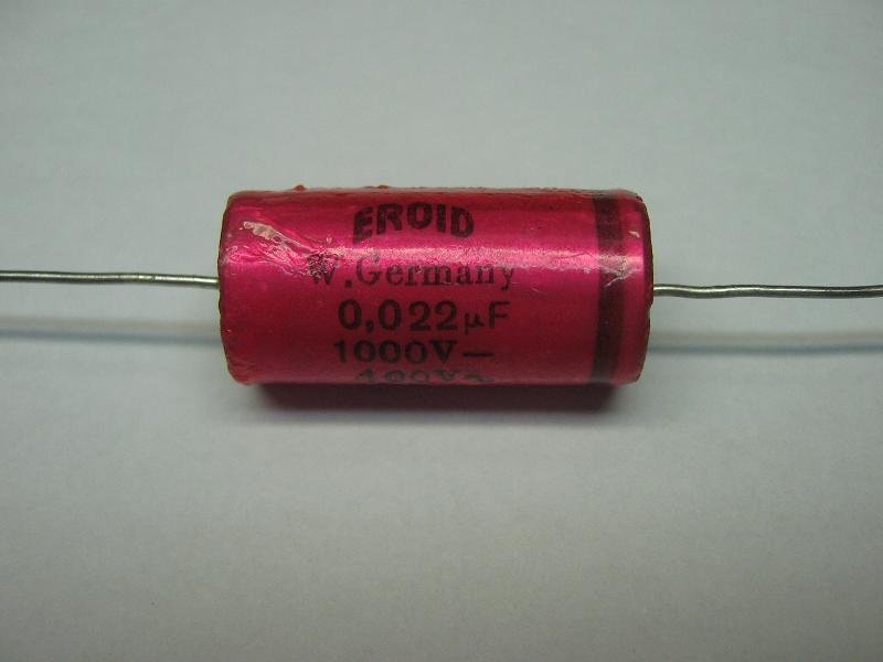

(#) (Felhasználó 1947) válasza llaci56 hozzászólására (») Márc 24, 2010
Szia !
Egyezkedni felesleges.
DC-n többet elvisel. AC-nál az effektiv érték számit.
Tehát egy 400V egyenfeszre gyártott kondi 200V váltófeszt (vagy picit többet) visel el.
Ha esetleg hazudnék is, a mellékelt fotón lévő felirat biztos nem
Az 1000V- alatt 400Vac látható.

Természetesen egyenben visel el többet, hiszen a ráírt 400 V egyen az 400 V csúcs, ha 400 V váltó van ráírva az pedig több mint 560 V csúcs (tehát egy 400 V-os kondi egyenben 400 V, váltóban csak 285 V), és még nem beszéltünk arról, hogy a váltóáramú összetevő meleget is termel a kondiban (kondija válogatja, hogy mennyit).

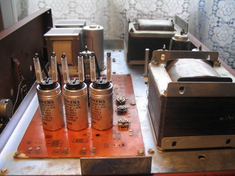

Ez ugyan nem '72-es, hanem '84-es, és újak voltak. a költségvetés nem érte el a 10 ezer Ft-ot ... (PCL86 Stereo PP)
tápegység

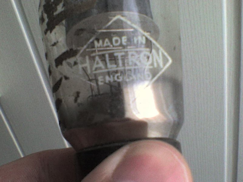

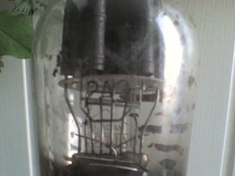

Kaptam lomtalanitásból egy doboz csövet, közte 4 db új 2A3-at.Üröm az örömben hogy a doboza elég szépen átázhatott az évek során, mert rá volt rohadva/száradva,és a cső lábai szép ónoxidosak.
(helytelen tárolás,ki tudja hol lehetett.)
Elektromosan jónak tűnik, de szerintetek mit csináljak a
lábaival,és a bakelit tartóval?
Ha nem muszáj, nem dobnám ki.
Arra gondoltam kiforrasztom a csőlábakat, és valahogy letekerem a bakelit tartóját.
Tisztitás után visszaforrasztom, de nem tudom mivel ragasszam vissza a csövet. Loctite 3430 szerintetek jó ide?

Szerintem ne próbáld meg leszedni a csövek lábait, és a bakelit tartót, én inkább megpróbálnám felpolírozni, hogy fémtiszta legyen. Lehet, hogyha leveszed a bakelit tartót akkor megsérül a cső. Azt hiszem sellak-kal szokták megragasztani ezeket, mint a villanykörtéket is. De hőálló ragasztó kellene hozzá, az biztos.

Isten ments szétszedni!
Fokfefe+fogkrém óvatosan a bakelitre és a lábakra.

Értem, de belül a fém csövekbe forrasztott huzalkivezetés biztos hogy nem oké.
Amig nincs kipucolva meg átforrasztva, addig még
csőmérővel sem érdemes nyektetni.
Elég szép árammal kell fűteni, ahogy néztem, ha nem jó a kontakt, tuti valami baja lesz rövid időn belül,akár eléghet a huzalkivezetés a bakeliton belül.

Nem biztos, hogy át kell forrasztani, először próbáld ki, hogy működik-e, de ha nagyon rosszak a forrasztások, akkor próbáld meg a forrasztást, persze nagyon óvatosan. Előtte mindenképp tisztítsd meg a lábakat. Az is jó lehet, hogy egy késsel finoman átkapargatod a lábakat, mintha zománchuzalt pucolnál, vagy finom polírpapírral át kellene dörzsölni.
