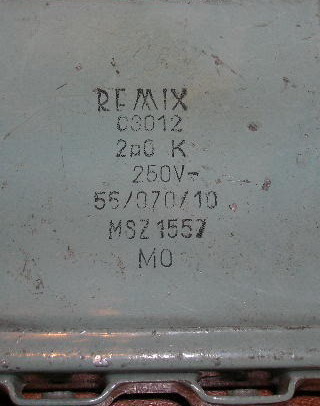

(#) Moszkvai hozzászólása Márc 23, 2010
Ez milyen fajta kondi lehet?
(#) Action2K válasza Moszkvai hozzászólására (») Márc 23, 2010
Olajpapír.
(#) Moszkvai válasza Action2K hozzászólására (») Márc 23, 2010
Akkor jól mondták! Köszi!
Nekem is van pár darabom, 1db 2 µF-os, meg 7 db 500 nF-os, mind 400V-os, 10%-os. Csak arra nem jöttem még rá, hogy ezek polaritásosak-e. A fesz. V-je utáni "-" jel egyenáramra utal, de akkor hol a polár jelzés a kondin? Bár szerintem polár függetlenek. Azaz váltóáramra, csatolásnak jók. csak a mérete nem nagy kicsit? 100-200 nF a jobb, nem?
