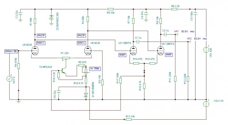

Érdekes egy rajz, nem tudom, hogy dolgozik a Q1 katódköri áramgenerátor tranzisztor a fázisfordító fokozatban... Ha jFET lenne, akkor OK, de a bipoláris nem tudom mitől nyit ki ebben a kapcsolásban...
