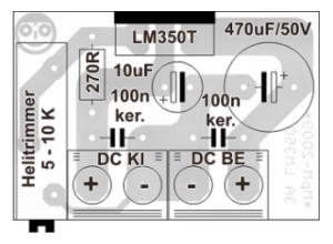

Ez is egy rakás sz... Beadom a 13v-ot, és beálíltom a kimenetén 8,2V-ot, leterhelem egy szokásos 12v 5w parkir izzóval, erre leesik 6,9V ra. A bemeneti táp stabil 13V 6A-s. Miért csinálja ezt hely? Nektek jol müködik? Ez adj-sos ic, állítható kimenetü.
Meglett a baj, kéznél csak 470µF kondim volt a kimenetre, és lecseréltem 1000µF re amit írtak azzal már jobb a helyzet. Helyhiny miatt tettem kisebbet.
Tegyél egy kondit közvetlen a bemenetre is, az IC tövébe.
