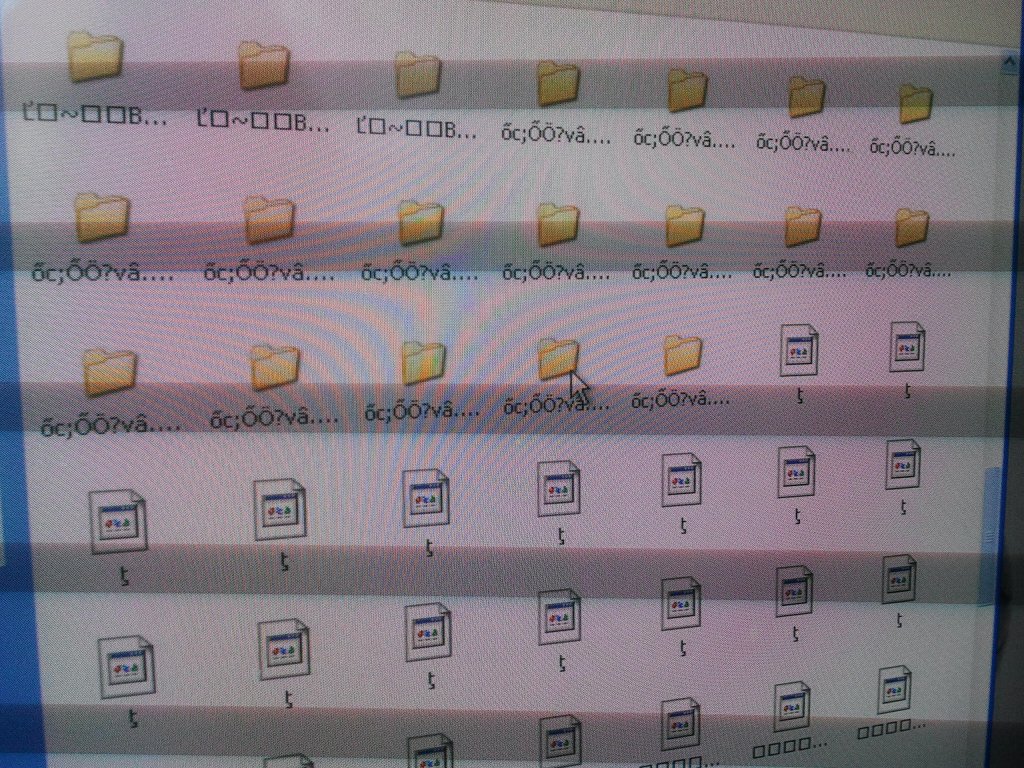

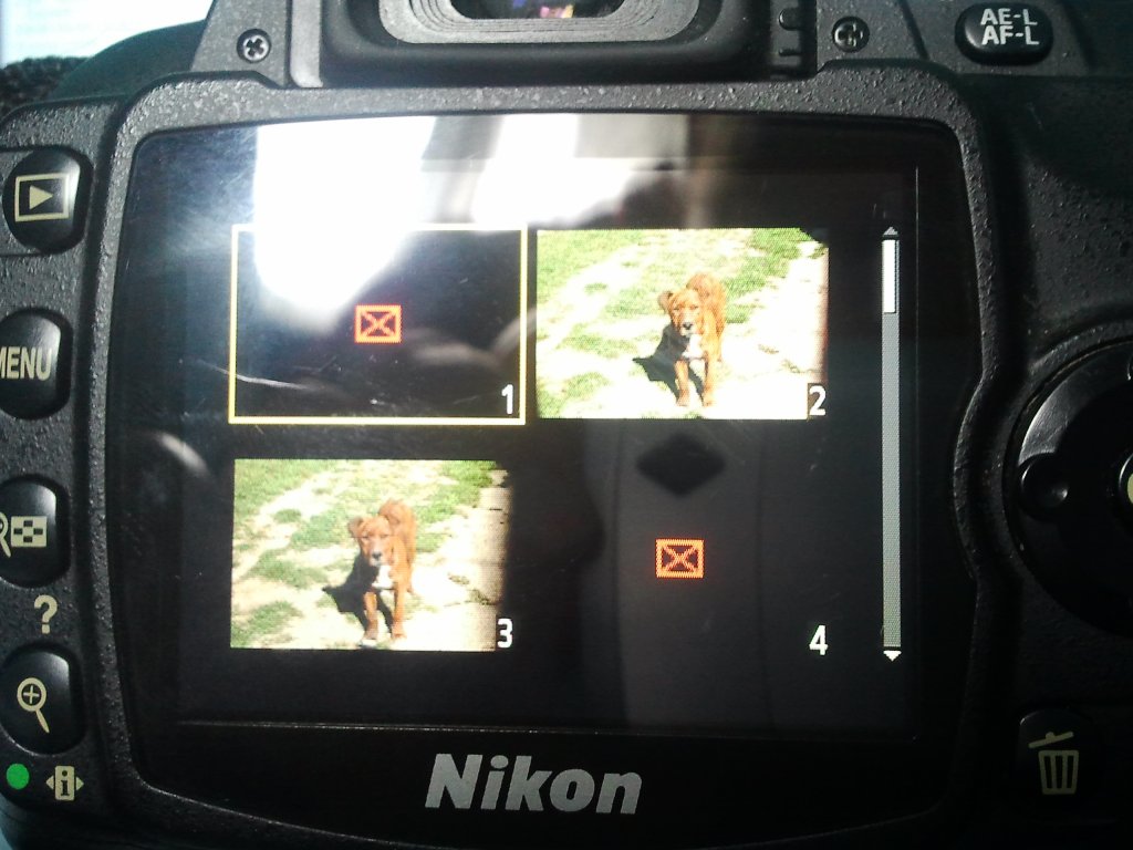

Segítséget szeretnék kérni tőletek:van egy Nikon D40es gépem ami már kétszer megfordult szervízben de mindig ugyanazzal a hibával került vissza hozzám hátha tudtok ötletet adni mi lehet a gond vele,vagy egy megbízható szakember címét Szombathelyen.
A problémái;a készített képek némelyike vagy mind eltűnnek róla csak hírtelen 2-vagy akár 100 kép után.
illetve rajta van számozás szerint de nem nézhető meg,(2.3kép)sokszor a törölt képek helye és a nem nézhető képek helyén ott marad ez a felírat.(1.kép)2 kártyát már tönkretett,most még a 3.jó illetve volt már a gép kitisztítva,és újabb szoftver lett most rárakva,de mindez szervízben és 1 hónapon belül.
A számítógépre se tudom feltenni a képeket mert mindenféle ikon jelenik meg a képek helyett.
most már elegem van nem tudom hová vigyem aki ténylegesen képes megcsinálni!minden segítséget megköszönök
(#) Zsora válasza timih hozzászólására (») Ápr 11, 2012 /
Jó kis hiba.
Talán csak az SD kártya foglalat valamelyik csatlakozója nem érintkezik megfelelően. (Koszos vagy elhajlott érintkező. Esetleg elengedett forrasztás.)
De az is lehet hogy az SD kártya kezelő áramköre hibásodott meg. Mindenképp a budapesti hivatalos Nikon szervizbe kellene bevinni. Az ilyen-olyan kókány mekkmestereket meg - szerintem - felejtsd el!
