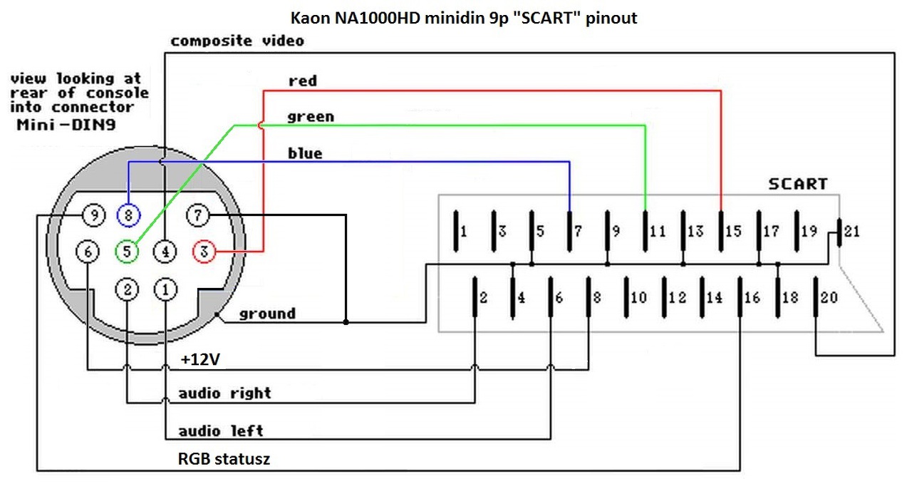

Ezt a 9p minidin-t találtam egy új Kaon HD beltérin, a SCART helyett. A neten sajnos több egymásnak ellentmondó bekötést találni hozzá, tudja valaki, hogy mi a helyes bekötés? Az Inviteles Zyxel 2102-HD boxon is ilyen csatlakozó van. Szabványosak ezek bekötésileg?
Román barátaink megtalálták a megoldást. Ők is pont egy 5.1 rendszer dugóját használták fel, ott sincs minden boltban ilyen dugó. A weboldal esetleges megszűnése esetére iderakom a képet is. Mondjuk az audio kivezetés valószínűleg van sztereóban is, ha odajutok, hogy meg lesz az enyém is, majd felrakom azt is.
A hozzászólás módosítva: Szept 2, 2016
Megvolt az első teszt, gondoltam a román srác elírta, mert a 4-s oké, hogy kompozit videó, de a monó audió az a 6-os kell legyen, vagy a 8-9 a bal-jobb. Ez utóbbi szerint kötöttem a neten fellelhető rajzok jó átlagaként. Hát, nem jött be, a kép oké, a hang helyett búgás. Tehát mégsem teljesen szabványos. A román megoldáson kívül sehol sem szerepel olyan bekötés, hogy 2-es a hang. Pedig ezek szerint tényleg ez lesz. Viszont aki úgy gondolta, hogy ez a minidin 9p jó lesz szerelhetőben, az tudjátok mit csináljon a sünnel!
Egy másik fórumon volt valaki, aki kapott a Digi szerelőtől kábelt és kimérte. A hang az 1 és a 2! Újabb verzió ennek a nyomorult minidin 9p-nek a bekötésére. Kicsit korrektebb rajz a román verzióhoz képest.
Szóval, Minidin 9p Kaon HD (a'la Digi) bekötése. Ma elvittem a tett helyszínére és lőn, működik! Fater már a kiskonyhában is tud Digit nézni. Egy koaxon megy a kompozit videó és egy UTP kábel 2 érpárján a hang, valamint még egyen az infra. A hozzászólás módosítva: Szept 15, 2016
Ezt az oldalt anno nem találtam meg, de orosz barátainknak meg volt a bekötés! Egyébként több szolgáltató STB-jén is van már ilyen, érdekes, hogy ennyire nem lehet sem kapni ilyen kábelt, sem a bekötés nem volt egyértelműsítve... Lassan megjön az eBay-es rendelés, kíváncsi leszek, az mi szerint lesz bekötve.
Ez utóbbit elnéztem, a kivezetés számozása szerint jó, de a csatlakozó nem pont olyan.
