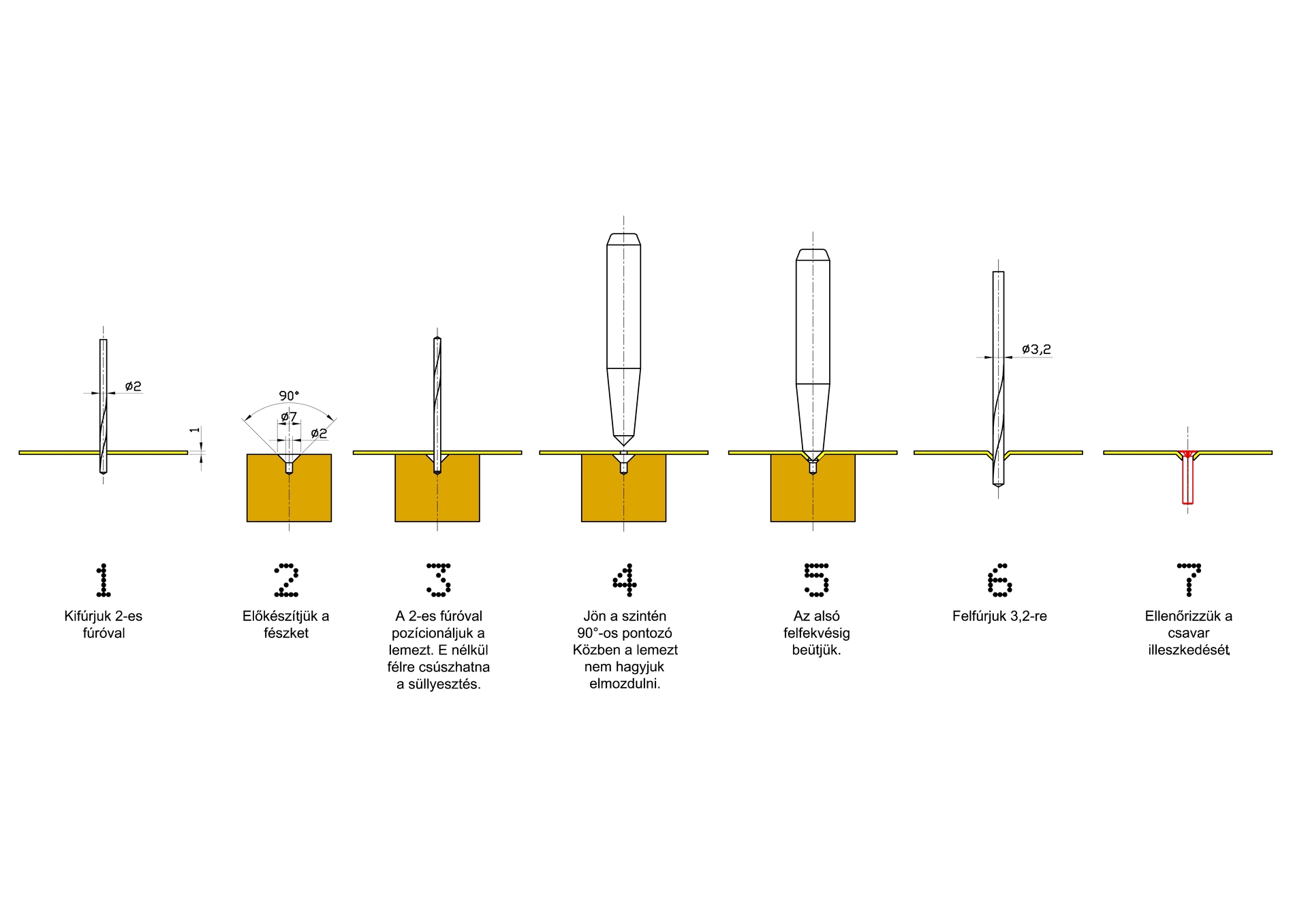

Gafly álláspontját támogatom én is. Vékony lemezben (mondjuk 1mm-ig) egyszerűen lehet "hajlítással" süllyesztést kialakítani. Ehhez kell egy alsó támasz, amiben van egy lehetőleg 90°-os furatkezdet, és egy pontozó, aminek szintén célszerű hasonló szögre köszörülni az elejét. A ketté közé téve a lemezt, egy koppantással elérhető a benyomódás, amibe jól illeszkedik a csavarfej, nem áll ki, és nem gyengül el a lemez, nincs forgácsolás. Sőt ezek a benyomások merevítik is az egyébként lengő felületet.
Annyi probléma lehet nálad, hogy ehhez nem jó egyből méretre fúrni a lyukat. Pl. 3-as csavarhoz én 2-es furatot szoktam fúrni, majd a benyomás után felfúrom 3,2-re.
Ha nem világos lerajzolhatom neked.

(#) Alkotó válasza Alkotó hozzászólására (») Jan 14, 2025 / 8
Lerajzoltam. Megcsinálni ezeket a süllyesztéseket sokkal kevesebb időbe telik, mint lerajzolni. Nekem van egy vasdarabom, amiben már számos méretű fészek született az évek során. Esetenként egészen a szélre kell fúrni, mert csak úgy fér el egy peremfelhajtástól. Toroidokat is így szoktam felfogni, csak ott nagyobb méretben készül minden, mert nehezebb a trafó, nagyobb csavar kell (M6).

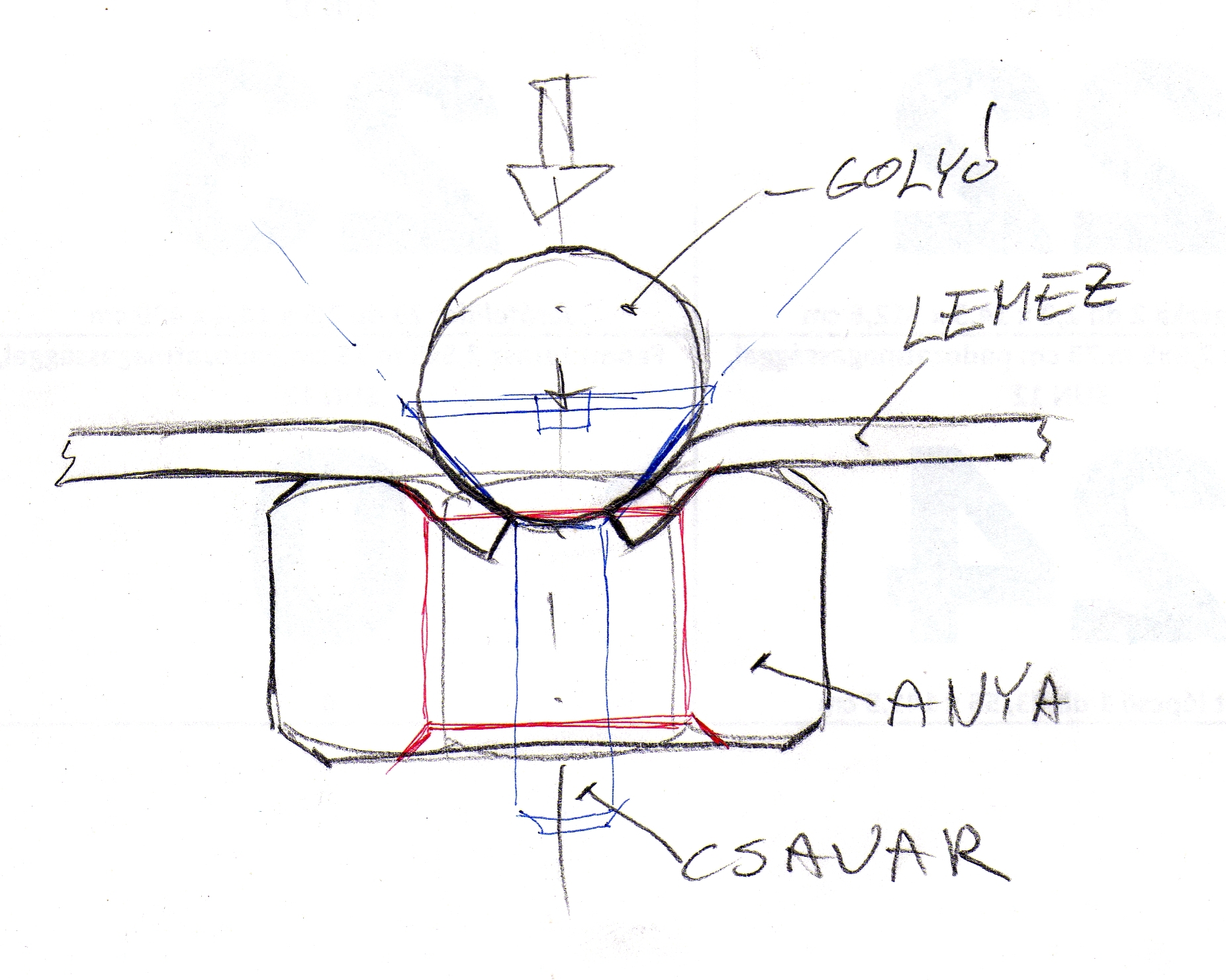

(#) Alkotó válasza bbb hozzászólására (») Jan 15, 2025 /
Igen, valóban lehet különböző fészket és benyomó idomot is használni.
Azt érdemes mérlegelni mi érhető el (feltételezem, hogy pontozója mindenkinek van), és mennyire kényelmes a használat (mert a golyónak nincs fogója, könnyen elpattan, elgurul). Valamint a fészek és a csavar illeszkedése is lehet szempont, de aláírom, hogy nem ezen múlik a dolog. Próbáltam néhány méretet is felvázolni itt magamnak, és abban is hátrányt látok, hogy elég jól össze kell válogatni a az anya és a golyó méretét, mert ha ezek nincsenek szinkronban, akkor torz eredmények születhetnek.
Leskicceltem egy anya+golyó kombinációtól várható eredményt (ideálist közelítő arányokkal), és nekem kevésbé tetszik.

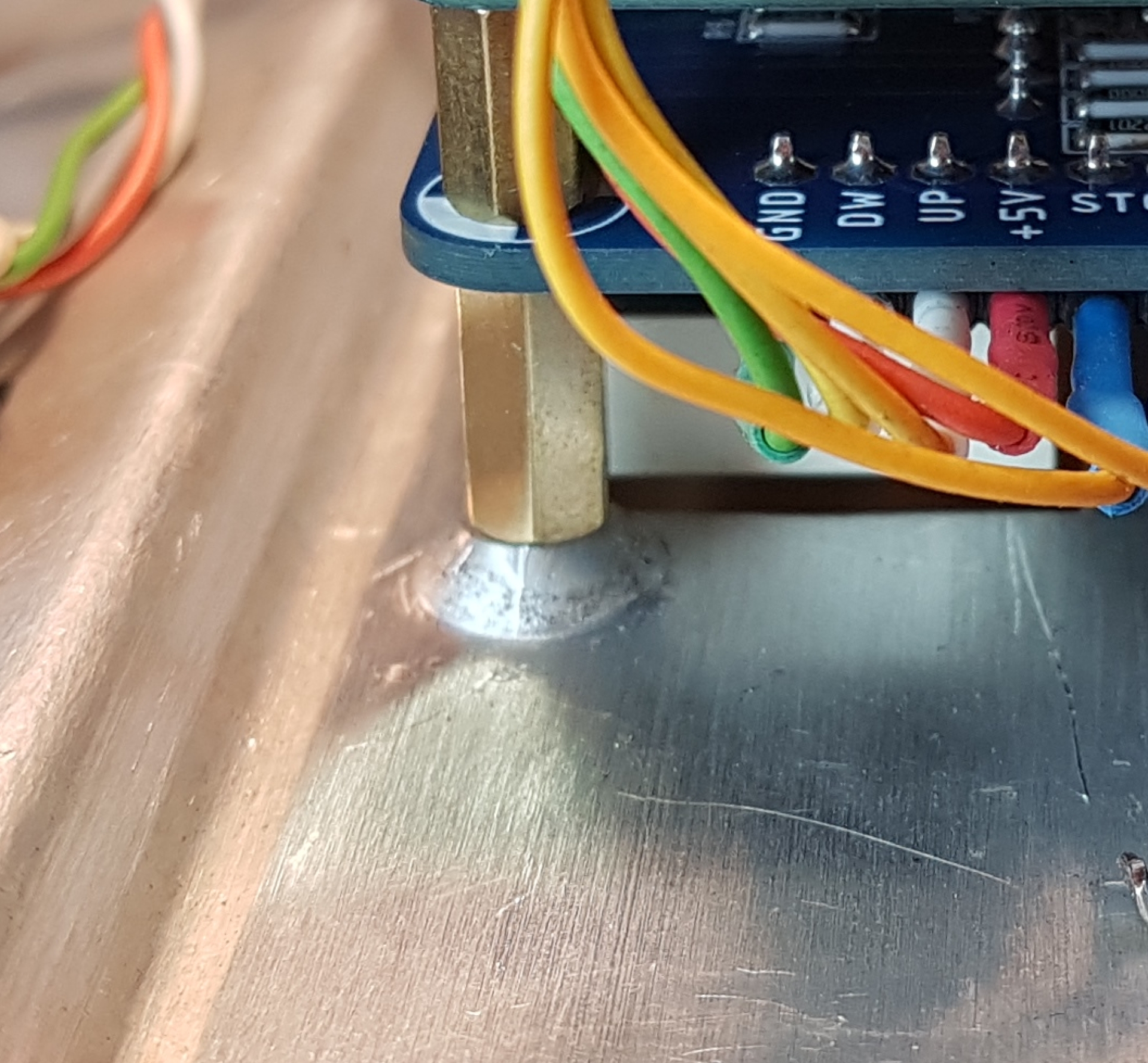

Vaslemez doboznál ha valami oknál fogva nem lehet vagy akarok furkálni az alján akkor azt szoktam csinálni, hogy hajtok lemezből a nyák(ok) méretének megfelelő távtartót amit aztán forrasztással rögzítek a dobozba. Előtte természetesen kifúrom, és beleforrasztom a távtartóba alulról a csavart a nyák furatainak megfelelően.
De pl. potinak is így szoktam felfogatást csinálni, de oda csak egy előre kifúrt L idomot kell forrasztani.
Most nem állok neki szerelni, de meg tudnám mutatni, hogy néz ki ez amikor egy 20x10cm-es, közepes méretű bordával ellátott nyákot (végfok) tart két ilyen forrasztott tartó.

(#) Ge Lee válasza KBal76 hozzászólására (») Jan 15, 2025 /
Mivel a vas sokkal rosszabb hővezető mint a réz, egyáltalán nincs szükség gázlámpára de még bádogos pákára sem, annak idején még az ócska Solomon pákával is megcsináltam. Sőt, 33x21x6cm méretű dobozt is összeraktam a Solomon pákával, a doboz alsó fele 3 részből áll (alj, elő és hátlap) ezek is úgy vannak egymáshoz forrasztva hajlítás után, plusz még oldalról is merevítve vannak. Ha hihetetlen akkor majd lefényképezem.

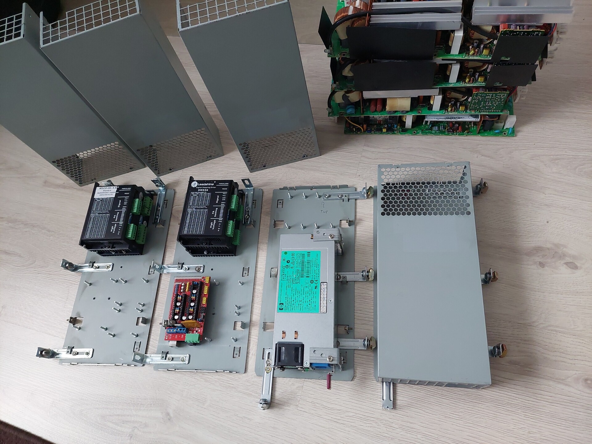

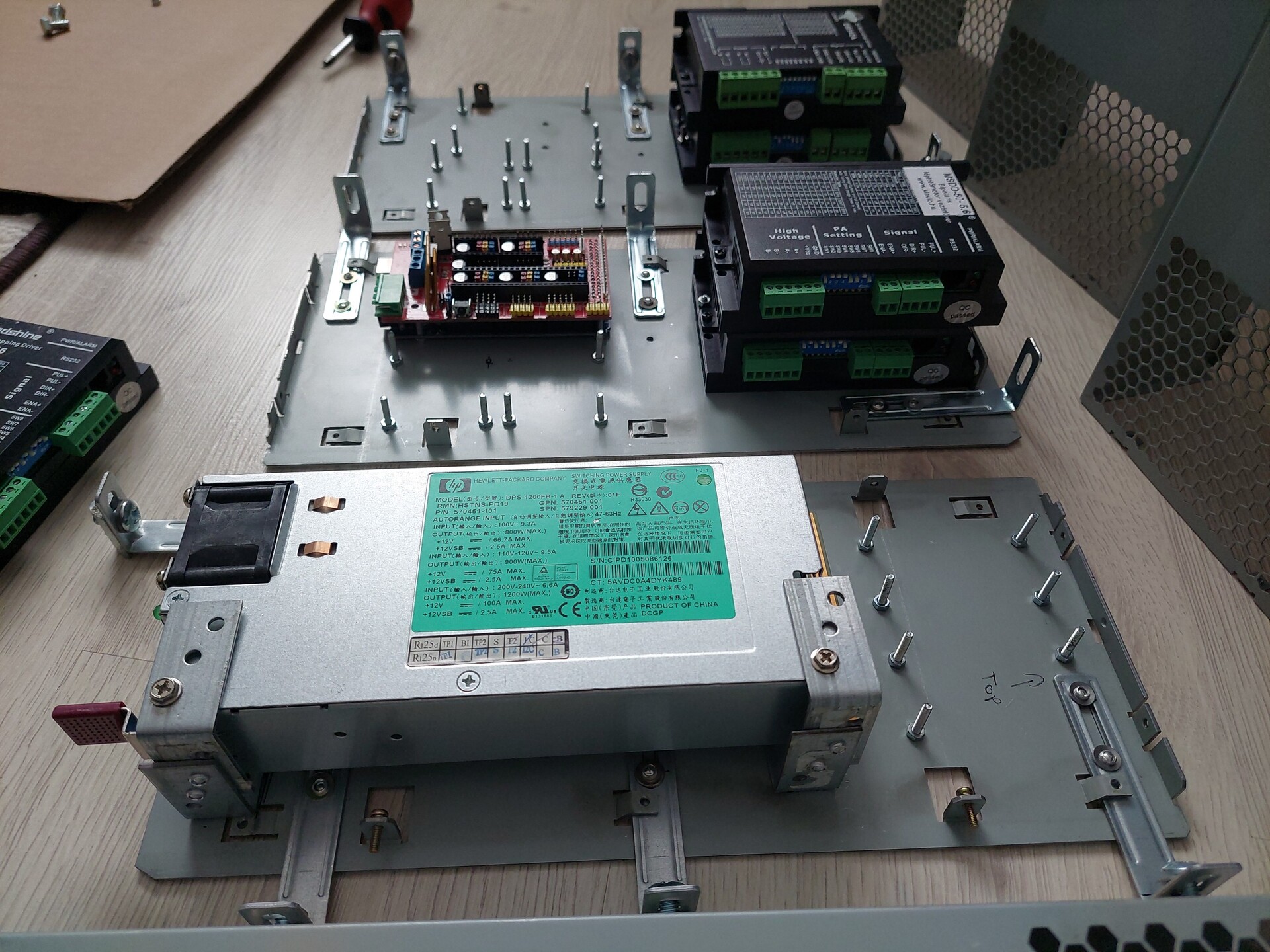

(#) KBal76 válasza Alkotó hozzászólására (») Jan 15, 2025 /
Úgy fest túl vastag az alaplemezem, 1.75mm, meg sem érzi a kalapálást. Túl nagyot nem üthtek, mert már fent van szegeccsel egy 4 konzol. Kicsit kisűlyesztem és remélem nem akad el alatta a mechanika.
(#) Alkotó válasza KBal76 hozzászólására (») Jan 15, 2025 / 1
Az elején vékony lemezről, szervertáp dobozról volt szó, amik kb. 0,8-as lemezből készülnek.
De ha a tiéd 1,75-ös, abba már sima forgácsolással is elfér a süllyesztés.
Azt mellékesen megjegyzem, hogy vastag lemezbe is lehet beütni ilyen fészkeket, csak jobban alá kell támasztani, és nagyobbat kell rákoppantani.
