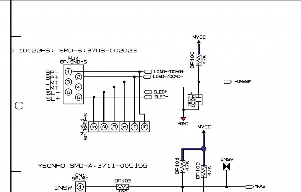

Samsung HT-Q9 házimozi lejátszó, lemez behelyezés után nem pörgeti fel a lemezt,fej próbál olvasni,ide-oda pozícionál majd időkorlát letelte után NO DISC felirat a kijelzőn. Motort megtáplálva működik,szalagkábel OK,nem szakadt. Ötlet?
Előre is köszi.
(#) Hodinka válasza bzoltan82 hozzászólására (») Dec 17, 2012 /
Kell lenni benne egy BA5954FM típusu IC-nek,ez hajtja meg ezt a motrot.Kövesd vissza a vezetősávokat az IC 18-as és 19-es lábáig,vagy ellenőrizd le,hogy egyáltalán megjelenik-e rajtuk valami feszültség miután behelyeztél egy lemezt.

Ugy vettem észre (bár lehet tévedek mert késő este méregettem) hogy a MJ4 csatlakozó 1-2 lábai közé van bekötve a lemezforgató motor. Ezek viszont a kapcsrajzon LOAD+/DCMO+ ill, LOAD-/DCMO- amik a BA5954FM motormeghajtó 17-18 lábai.
A másik bajom hogy nem tudom a motort direkt táplája-e ez az IC vagy van még alkatrész a 2 között mivel a rajzon nem találtam.

(#) Hodinka válasza bzoltan82 hozzászólására (») Dec 18, 2012 /
Nem,én írtam rosszul,tehát a 17-es és a 18-as lábakról van szó.Ez az IC egyben a motor meghajtófokozata is,szóval nincs még különálló végfokozat.A vezérlést pedig a 23-as lábára kapja közvetlen a processzorról ( „SPINDLE” ).
A hozzászólás módosítva: Dec 18, 2012
(#) bzoltan82 válasza Hodinka hozzászólására (») Dec 18, 2012 /
A 17-18 között mértem feszt,4,8-5V körül,tehát elvileg a meghajtó IC leadja,de a motorig nem jut el. Ma v. holnap tüzetesebben megnézem. Ha viszont a fejjel van gond akkor a meghajtó egyáltalán nem adna feszt a motor felé,nemde? Fejet vhogy lehet tesztelni? köszi
Ez a feszültségszint folytonosan mérhető az IC kimenetén,vagy csak egy pillanatra jelenik meg?
„Ha viszont a fejjel van gond akkor a meghajtó egyáltalán nem adna feszt a motor felé,nemde?”
Ez nem egészen így van,hiszen a pozícióváltás mindenképp megtörténik a lézerfej nélkül is,tehát az üzembe helyezés pillanatában a lemezt meghajtó motor meg tesz ciklikusan két fordulatot,ezt követően ha az optikai érzékelő felől a processzor nem észlel információt,akkor nem ad további jelet az inicializálásra,így ebben az esetben a motor sem pörgeti fel a lemezt.Innentől kezdve lehet gyanakodni lézerfej hibára.Persze ez nem jelenti azt,hogy párhuzamosan nem állhat fenn ez a hibalehetőség is,de ez csak akkor derül majd ki,ha a meghajtó motor működésbe lépett.
Pillanatokra valtozott,de amig probalkozott az olvasassal folyamatosan kuldte a kimeneten a motor fele a tapot. 18-as lab OK,17-es viszont szakadas a motor fele. Tobb lyukgalvannal valtott oldalt a vezeto ezert nem meregettem tovabb es egy elegans atkotessel kivaltottam a szakadt PCB szakaszt. Szepen olvas,bar eddig csak audio lemezzel probaltam.
Koszonom a segitseget,ugy tunik a beteg gyogyultnak tekintheto. Udv
