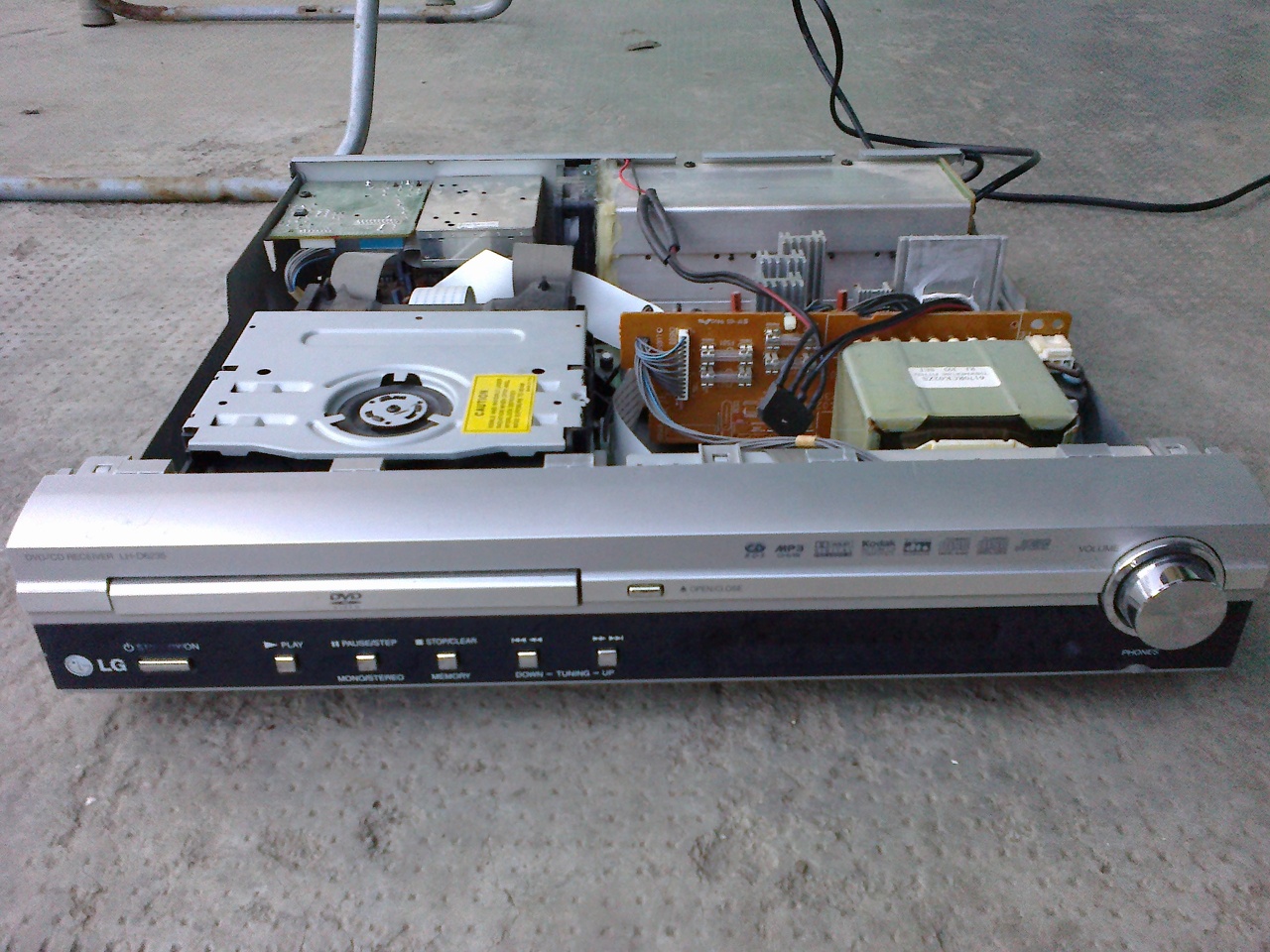

A Problémám a következő: van egy DVD lejátszóm (házi mozi szett) nem egy világmárka Euromarkt DVD-3602 a típusa- remekül működött máig.
Beteszem a lemezt a tálcába-> kiírja a szokásos "Load" szöveget->viszont nem történik semmi nem lép a következő "modulra" vagyis nem olvassa be a lemezt.
Hozzáteszem irott saját DVD-ket teszek bele- de eddig lejátszotta mindig nemhsizem hogy ez lenne a baja,
Amit hallok a "load" közben ilyen "daráló" effektus mintha darálná benne a lemezt az olvasó vagy nem tudom.
Ötlet valakinek? Valakinek volt már ilyen problémája?? mit nézzek meg benne??? Első ránézésre nem füstölt el semmi.
Előre is köszönöm a segítségeteket!

(#) mugab válasza Gibi89 hozzászólására (») Márc 24, 2013 / 1
Koszos optika, megragadt optika mozgató, elfáradt optika tartó rugó...

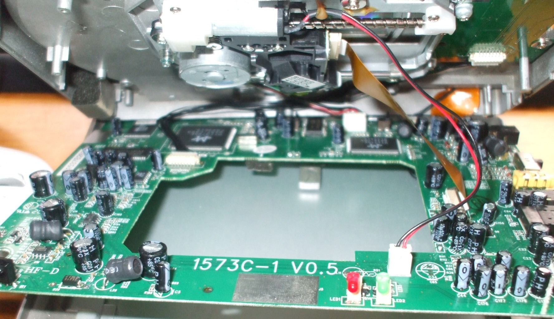

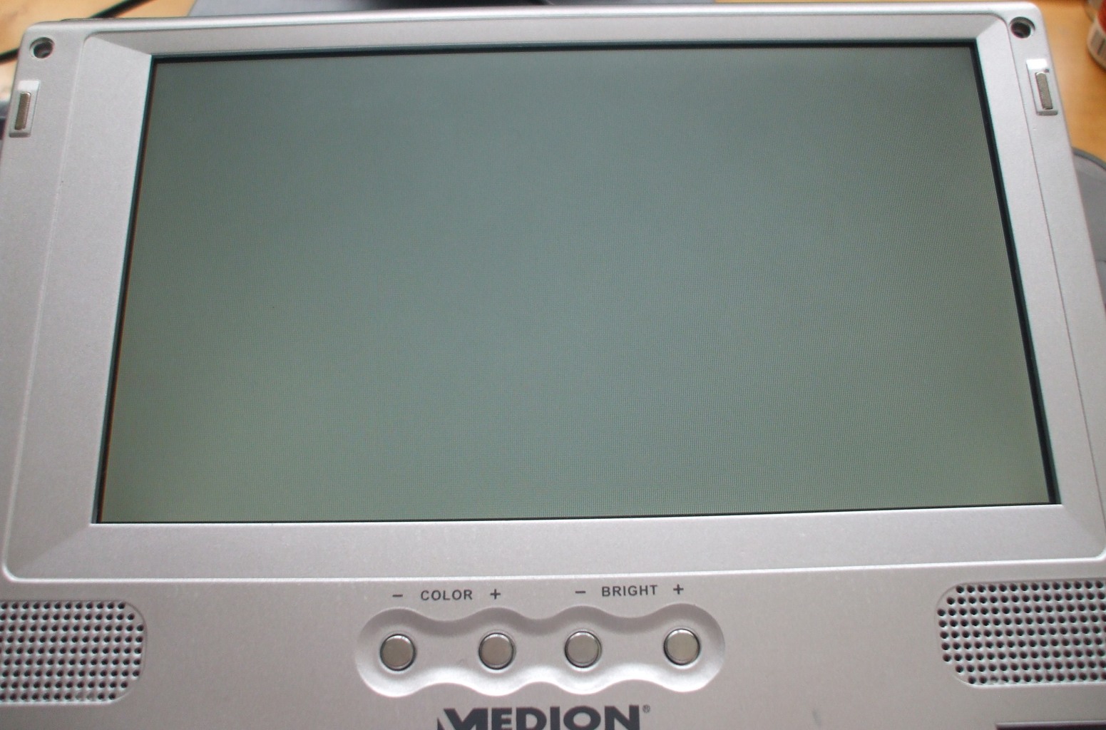

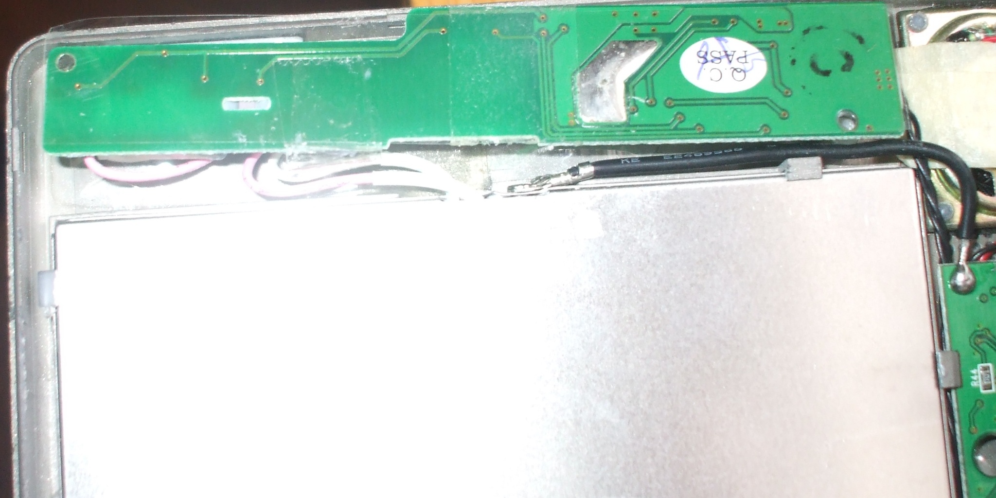

Van egy Medion MD42167 típusú hordozható DVD lejátszóm ami csak fehér képet ad, de a betett DVD-t lejátssza.
Azt a tanácsot kaptam, hogy a csatlakozásokat nézzem meg, mert azok szétcsúszása szokott ilyen hibát csinálni. Minden egyes csatlakozót átvizsgáltam, de azoknál látszólag nincsen hiba, mindegyik a helyén van, ki is mértem.
A panelokon nincsen nyoma égésnek, és ennyiben nagyjából ki is merült a saját tudásom. Tudna valaki segíteni, hogy merre induljak tovább a hibakeresésben, ha egyáltalán javítható a cucc?
