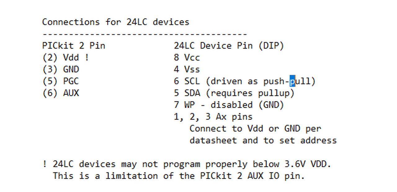

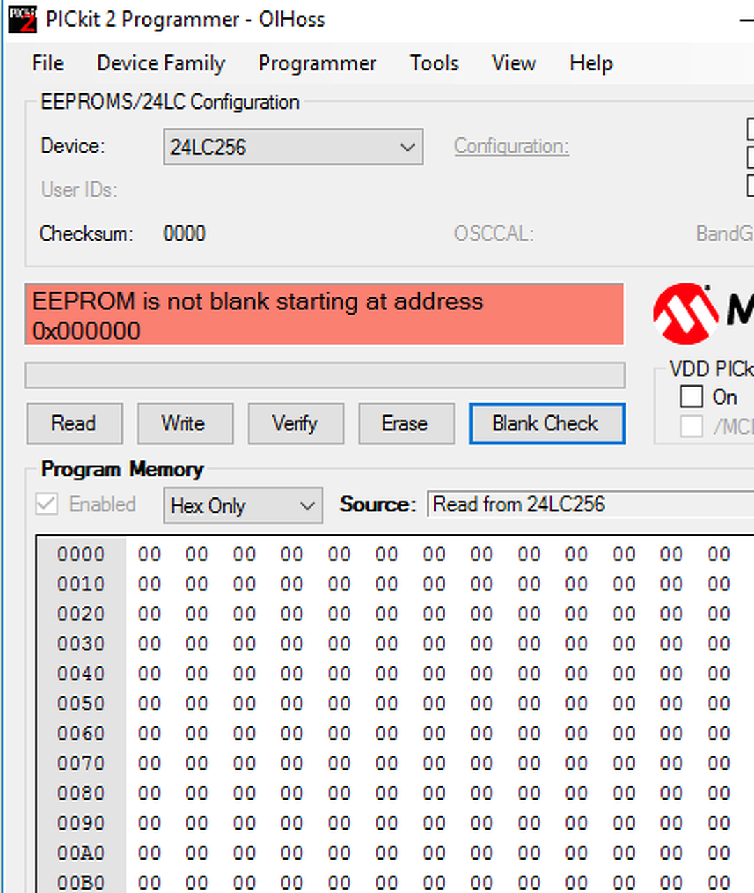

LC24LC256-os EEprom-ba szeretnék egy meglévő programot (.hex)-et tölteni, PICkit2-őn keresztül, de sehogy sem akar összejönni.
A PICkit2 readme fájl-ban megtaláltam a pinout-ot a programozáshoz, amit elvileg jól is csináltam, de állandóan azt a hibaüzenetet dobja ki a PIC kit hogy 000-ás az EEprom címe. Olvastam az eprom adatlapjában hogy az első 3 lábbal lehet beállítani neki valamilyen címet, de milyen címet adjak neki?
Csatolok 2 képet a problémáról.
Előre is köszönöm!
Üdv,
aderka
(#) Bakman válasza aderka hozzászólására (») Jún 5, 2017 /
A0, A1 és A2 lábak nem lebeghetnek, vagy GND-re vagy VCC-re kell húzni őket és eszerint beállítani a PICKit2-t is. SDA lábra kell felhúzóellenállás, 4,7 - 2,2 kOhm. A képeden lévő hibaüzenet csak annyit jelent, hogy rákattintottál a "Blank Check" gombra, a PICKit2 kiolvasta a tartalmat és szerinte az EEPROM nem üres.
A hozzászólás módosítva: Jún 5, 2017
(#) Hp41C válasza aderka hozzászólására (») Jún 5, 2017 /
Azt a címet add neki, amin a pickit2.pgn képen a levágott checkbox -ok meghatároznak. Mivel feltételezhető, hogy az egyik sincs kipipálva, kösd az A2, A1, A0 lábakat földre. Az AUX lábat a Vdd -re húzó ellenállásról ne feledkezz meg.
(#) aderka válasza Hp41C hozzászólására (») Jún 5, 2017 /
Köszönöm, így működik.
A felhúzó ellenállás maradt el.

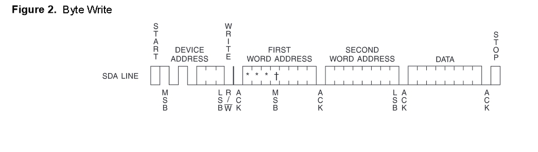

Szia. Van egy 24c32 eeprom fel kell programozni.
0000-0FF
100--1FF
200--2FF
300--5FF
600--8FF
900--BFF
C00--CFF
D00--FFF
Ezeket cím tartományokat adta meg a szerző. 100 hex-ig megy. Utána FF-k vannak a 101 hex már
nem tudom írni. Tudtok ebben segíteni.
(#) Bakman válasza oatti hozzászólására (») Jún 23, 2020 /
Hogy érted azt, hogy nem megy? Kellene bővebb info. Ha egy bájtot tudsz írni, akkor a többit is tudni kellene, csak a címbitek változnak. Jobb lene laponként írni de ettől perpillanat tekintsünk el.
