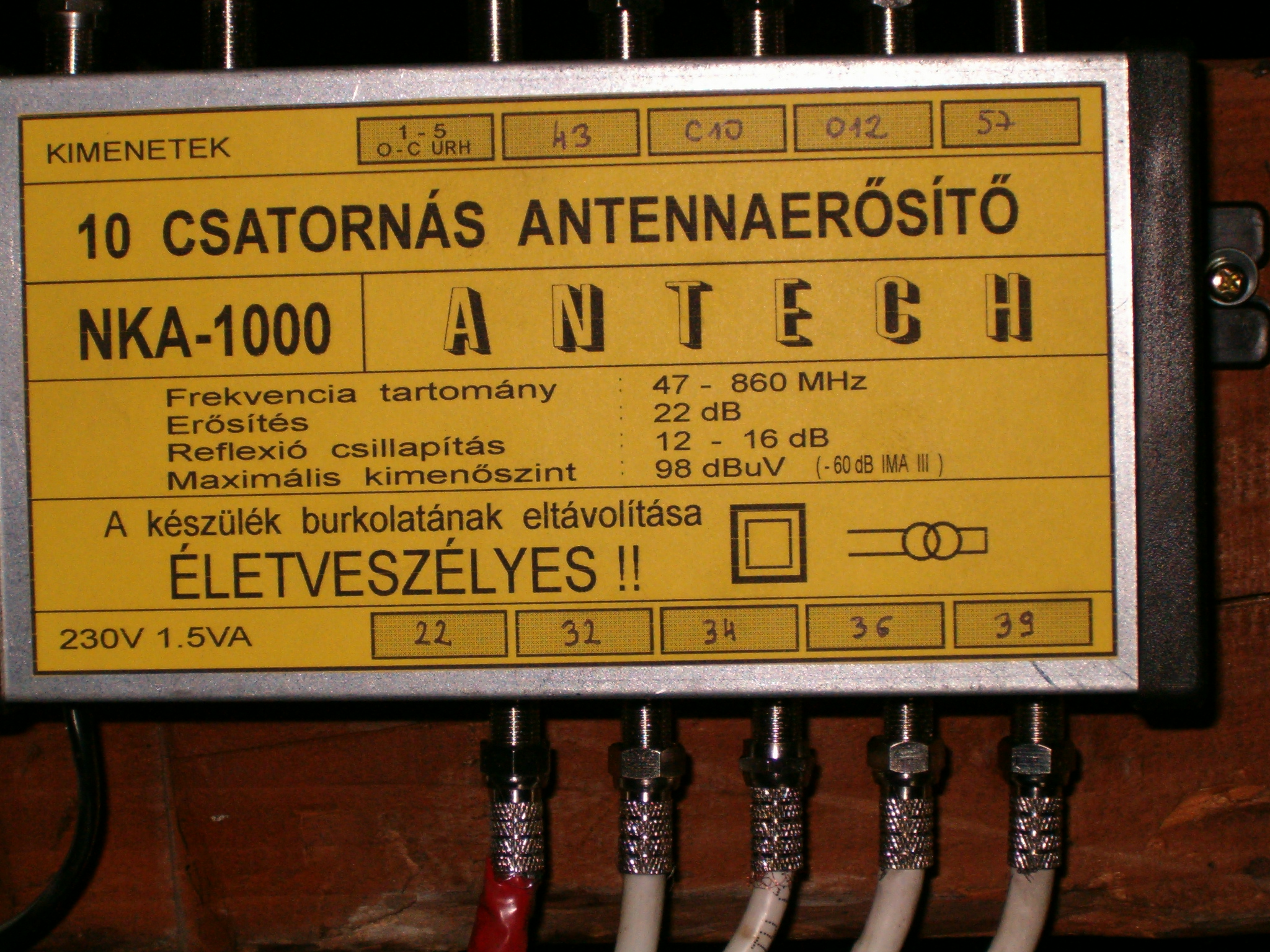

(#) agy válasza Sebi hozzászólására (») Feb 15, 2007 /
Szia Sebi! A Kon Pat cimét esetleg honlap elérhetőségét meg tudnád adni? Én láttam egy 10 csatornás közösítőt erősítővel, de nem tudtam eddig kinyomozni, hogy hol gyártják.mellékelve
