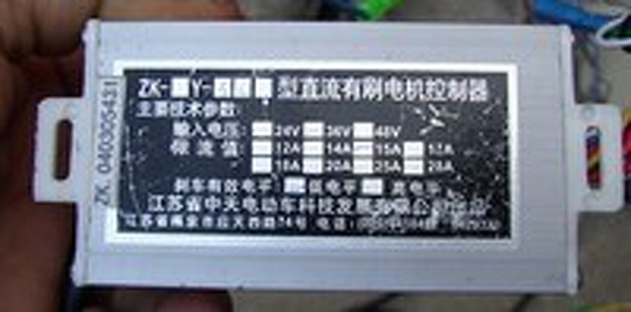

(#) thecyrus válasza otvenkilenc hozzászólására (») Márc 21, 2016 /
Szia! Talán ha képet is csatolnál tudnék segíteni
(#) otvenkilenc válasza thecyrus hozzászólására (») Márc 21, 2016 /
Ennek szeretném a bekötését, a kapcsolási rajz az csak álom?
(#) eyess válasza otvenkilenc hozzászólására (») Márc 21, 2016 /
Nem lenne álom , ha magának a gépnek a típusát írtad volna le.De talán közelítés képen , egy hasonló vezérlő bekötésének a képét felteszem neked . Nem valószínű , hogy megegyezik , de iránymutatásnak esetleg jó lehet.
(#) otvenkilenc válasza eyess hozzászólására (») Márc 21, 2016 /
Köszönöm, de milyen gép típusra gondolsz?
Amibe ez az elektronika való.
A hozzászólás módosítva: Márc 21, 2016
Ezt kaptam nem tudom miben volt. Anno beázott és a kezembe nyomta, hogy nesze itt van. Ha van kedvem nézzem meg mi a baj vele. Aki hozta már ő sem tudja miben volt. Lomtalanít és elhozta nekem.
Á értem .valószínű elektromos kerékpár vezérlő , de ez sem biztos , csak tipp.
Valószínű, most már csak egy alkalamzási rajz hiányzik. )
