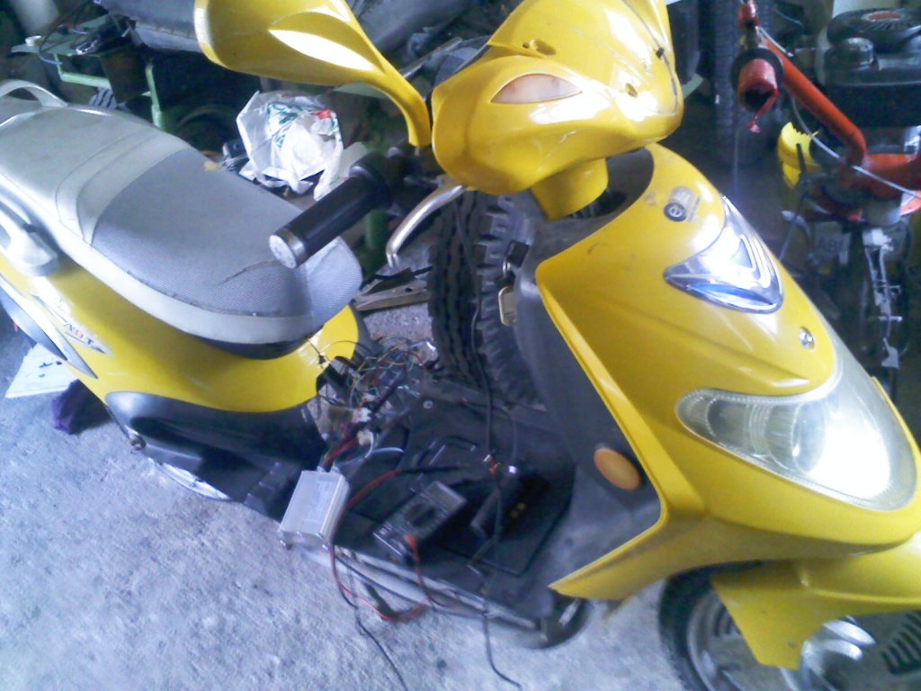

Heló jó estét mindenkinek segítséget szeretnék kérni egy 48 voltos bringa javításában vezérlőcsere történt +a kerék halljait is ki kellett cserélnem és a hibajelenség az lenne hogy a bringa tolat ezerrel .Ha megcserélem a két szélső jeladó kábelt az megoldja a problémát?ha van rá lehetőség sürgős válasz kérnék mert reggelre igértem a bringát előre is köszönöm .

Na szép estét én már cserélgettem annyit hogy befontam a szemöldököm tőle mégse lett jó megfordítottam a kereket,na gondoltam kipróbálom ,terhelés nélkül gyönyörűen kiforogja ami tőle telik de terhelve nagy morgolódva kb2km/h képes ki kipréselni magából na kezdtem a kalapácsal szemezni hogy menten szét ütöm.De birkatürelmem van kitoltam a műhelyböl és nekiláttam másnak majd ha lehiggadtam visszahozom és tovább küzdök.

Szép napot ,a forgásirány rendbe jött de a teljesítmény ugyan az, na most mi tévő legyek terhelés nélkül kiforog szépen de ha terhelem morog és nem megy.Viszont van olyan hogy nem indul de ha meglököm a kereket akkor elindul .Olyan mintha hiányozna egy fázis vagy jel.Kimértem a jel kábeleket minden smakkol a három vastagon is ott van az 50 v nem értem???

Helló! Azért csak előrébb vagy tegnaphoz képest.Nem hiszem,hogy motorhiba lenne.Az irányt már megtaláltad de még valami hiba lehet a vezetékek körül.Fázis vagy jeladó kábel cseréltél meg,hogy helyreállt a forgás irány? Nekem akkor jelentkezett ilyen hiba mikor zárlatos lett a hátsó féklámpa vezetéke.Javaslom húzd szét azokat a csatlakozókat melyek az első és hátsó világítást adják.Próba-szerencse.
(#) Biro F. válasza hoze hozzászólására (») Jún 5, 2012 /
Mérd ki a hallokat, az egyik hibás és amiatt nem adja le a teljesítményt. azért is van, hogy a kereket meglökve indul. A topik elején van egy ledes kapcsolás amivel megtudod állapítani melyik hall hibás, vagyis melyik színű vezetékhez tartozó. De azért ellenőrizd le a csatlakozókat nem e véltlenül kicsúszott az egyik saru, mert ez is egy hibajelenség.

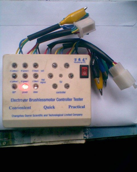

(#) fortuna6902 válasza hoze hozzászólására (») Jún 5, 2012 /
Helo kedves Hoze.én péter vagyok nekem is ugyan ez a problémám volt nálam is ugyan ezek a jelek (tünetek) voltak én kb 1hét után beleuntam és szervízbe vittem és ott egy kütyü kimutatta hogy a 120fokos vezérlő nem jó hozzá mert a motor 60 fokos persze a vezérlőt megvettem a 120 fokos 11400ft-ba került most vettem bele másikat de 60 fokost ami 12000ft volt és azzal hasít mint a szél megszünt a morgás is terhelés közbe a 120fokos vezérlőt egy másik üzletben sózták rám mert bízongatták hogy 120 fokos kell bele.te megnézted a régi vezérlőd milyen volt?üdv péter
(#) fortuna6902 válasza hoze hozzászólására (») Jún 5, 2012 / 1
Helo még annyit hogy ilyen kütyüvel vizsgálták be:

Helló mindenkinek,köszönöm az instrukciókat ,a hallokat kimértem mindegyik adja a jelet visszafelé 4.7v-ig tehát ez kizárva.A vezérlő is ami elszált 120fokos volt és amit beleraktam szintén 120fokos. tehát ez sem lehet a fázisok is rendbe vannak úgy tünik esélytelen a történet?

teszek fel képet erröl az istenharagjáról ha ilyet láttok kerüljétek nagy ivbe üdv.

Mi a pontos típusa a képen lévő kerékpárnak?
(#) hoze válasza nemszaki hozzászólására (») Jún 6, 2012 /
A türelmem határtalan ,de ez azért bosszantó de nem baj ,ebből tanul az ember fia !Ma este leülök mellé egy doboz söcivel és átmazsolázom ujjra az egészet .Azért ha valami még eszetekbe jutna szívesen fogadnám .üdv :yes:
a következő feliratokat találom rajt:electric bike art,elite speed and power
(#) hoze hozzászólása Jún 6, 2012 /
Ezek gondolom fantazi nevek de mással nem szolgálhatok.
(#) frici.hu válasza nemszaki hozzászólására (») Jún 6, 2012 /
Pugoying. Egyébként szupi járgány, könnyű és csendes.
