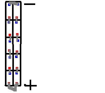

Mindkét estben 60V és ugyanannyi A van.
(#) szsrobert válasza zolika60 hozzászólására (») Aug 2, 2012 /
Ez? 120V-ra pedig U alakban felváltva kell a legkevesebb vezeték. Réz vezetősín a saruk közt.
(#) zolika60 válasza szsrobert hozzászólására (») Aug 2, 2012 /
Ez is jó. Borvendeg kolléga 60V-ot szeretne.
(#) gaba72 válasza zolika60 hozzászólására (») Aug 2, 2012 /
Nekem az első autómban volt tíz darab 12-es akku soros-párhuzamos kötésben. 5 sorosan, majd a két ág párhuzamosan kötve, az elején és a végén vastag és rövid kábelekkel. Célszerű azonban vékonyabb vezetékkel összekötni a kiegyenlítő ágakat is, így legalább az egymás mellett lévő akkuk nem tudnak egymástól elmászni, bár nekem az a tapasztalatom, hogy az egy vásárlásból származó, egyszerre töltött és kisütött ólomaksik hónapok múlva is egy szinten marad.
Ott a 60V. 2x5 akku sosoran, és ezek párhuzamosítva.
Az U alak azért előnyös, mert tényleg csak nagyon minimális mennyiségű vezeték szükséges az akkuktól a vezérlőig/motorig.Vagy akár kígyóvonalban is lehetnek.
(#) gaba72 válasza Endlos hozzászólására (») Aug 3, 2012 /
A soros kötésekhez és a két soros ágat az elején és a végén összekötő kábelt a terhelőáram függvényében kell meghatározni, 100-200A-nál min. 50 mm^2. A kiegyenlítő ágakra elég a 4 mm^2-es is.

(#) sebes válasza borvendeg hozzászólására (») Aug 3, 2012 /
Ha én kötnék párhuzamosan akksikat, amit alapból nem tennék, akkor a párhuzamosokat kötném sorba, és nem a sorbakötötteket a két végén párhuzamosan, ahogy rajzoltad. A vezetékkeresztmetszetek szempontjából a nagyobb feszültség, kisebb áram miatt jobb a teljes pakkot sorbakötni, de természetesen 60V-nál nagyobb feszültség már balesetveszélyes. A DC áramütés esetén azonnal forduljatok orvoshoz, mert vérrögképződés nagyon valószínű. Persze, ha sikerült kiszabadulni, mert ellentétben az AC-val itt nincs nullátmenet, tehát önerőből nem biztos a menekülés. Engem egy 400V-os akkupakk talált el, volt bemeneti áramjegy, de szerencsére az izomösszehúzódás (görcs) pont kirántott az áramkörből, így megúsztam két nap megfigyeléssel és óránkénti vérvétellel az intenzíven...

(#) borvendeg hozzászólása Aug 10, 2012 /
A hétvégén át kellett alakítani a trabantot 72V-ra!
Most ehhez keresek töltőt.
Van 2db 40V-os kapcsoló üzemű tápom. Ezeket ha sorba kötöm van 80V dc-m. Ehhez kellene, valami áramhatároló illetve jó lenne ha a töltés végeztével ki is kapcsolna.

(#) mgy válasza borvendeg hozzászólására (») Aug 10, 2012 /
Szia !
Nem tudom milyen terhelhetőségűek a 40 Voltos tápjaid, de 80 Volttal a 72 Voltos akkupackot csak
" töltögetni" tudod.
Üdv mgy
(#) zolika60 válasza borvendeg hozzászólására (») Aug 10, 2012 /
Bizony mgy kolléga jól írja, minimum 86V-ra lenne szükséged.
(#) borvendeg válasza mgy hozzászólására (») Aug 10, 2012 /
A terhelhetőségük 5-10A körül van. Mivel kapcsolóüzemű így be tudom állítani a kívánt feszültséget.
Azért nem tudom a pontos terhelhetőséget, mert 55V-on 5.5A de valamennyi tartalék van még benne, mert ez is állítható.
14,4V-ra kell tölteni az aksijaimat, szóval valamivel 80V fölé...
