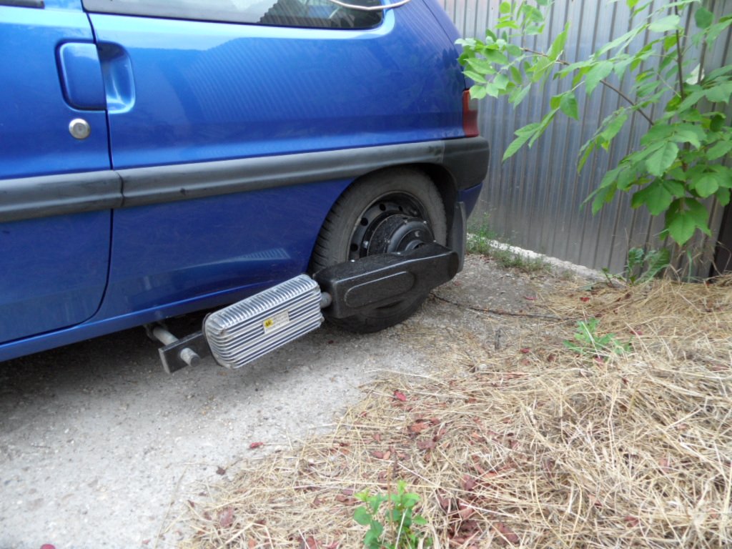

Kicsit félve kopogtatok be hozzátok, de kíváncsi vagyok a véleményetekre, építő ötleteitekre. Megvalósítottuk viszonylag olcsó alkatrészekből a hátsó kereket meghajtó elektromos hibrid projektet. Egy SAXO-ra építettük rá, és kedvezőek az első tapasztalatok, meglepőek a mért adatok. 2X2,5 kw-os egyenáramú 3 fázisú motort építettünk le- és feltehető KIT módba. A meghajtás szépen működik hibrid üzemmódban. Részletesen leírtam az átépítést és a paramétereket az Bővebben: Linkwww.ecarkit.hu weboldalon, kérlek ha van időtök nézzétek meg és minden építő kritikát, véleményt, kérdést szívesen veszek. Erdélyi Attila

Gratula ! Olvastam a honlapot is. Érdekelnének az árak és a beszerzési lehetőségek. Amit csináltatok járható útnak tünik. Én a fékdob helyére szerelhető dobmotorban gondolkoztam, de az már sértheti a közlekedésbiztonsági előírásokat. A teljesítményben engem nem lepett meg. 4-6 kW elég lehet városi közlekedésben. Végre nem egy fellegekben járó álmodozásról olvashattam. Üdv mgy

Nagyon jó és ötletes megoldás. Sajnos szerintem erre is kell engedély. Arra lennék kíváncsi, a két motornál hogyan oldod meg a "differenciálmű" kérdést? Írtál szoftveres difit?
Mechanikai szempontból a két külön motor már alapból diferál, mivel egymástól függetlenül nagyjából ugyanazt a nyomatékot adja le, a belső körön lévő alacsonyabb fordulaton, így szerintem nincs megcsúszás (én így képzelem, aztán majd a puding próbája az evés)
Már egyszer biztosan leírtam, hogy nyomatékmódban a differenciálmű hatás megvalósul. De sebességmódú szabályozás esetén meg kell oldani az elektronkus differenciálművet. Tehát, ha valaki tempomatot szeretne sebességmóddal megvalósítani, akkor muszály lesz foglalkoznia a kérdéssel.
Egyetértek veled, a puding próbáján túl vagyok. Semmi különbség nincs, ha benzines, vagy ha elektromos módban fut, és fordulok vele. Direkt próbáltuk városban utcákban jobbra , balra fordulgatni, ugyanaz, mintha a benzines elsőkerék diffije dolgozna. Megjegyzem, hatalmas nyomaték sincs, ami kitörne. De örülnék ha egyszer kipróbálnátok! Én úgy gondolom, a két vezérlőt közösen szabályzó hall elektromos gázpedál nyomaték szabályzást végez.

Nagy ötlet! Én is szeretnék gratulálni! (A menetirány szerinti jobb oldali kitámasztó, biztos nem lóg túl a tükrön?) Kicsit futurisztikus, de a megvalósítás, ha nem változtatnak gyorsan a KRESZ-en, talán tényleg jövőbe mutató.. Akartam kérdezni, hogy egy kerékcsere, így mennyi időt vesz igénybe? A két 2,5kw-os mocival, így mennyi a végsebessége? Nem tudom, mennyi a SAXO önsúlya, de egy 40-45km/h max-ra saccolnék... EcoPityu
Tegnap fűggőónnal lemértem a kilógás és a tükör viszonyát. Fűggőonnal levetítettem a betonra a motorok és a tükrök legkiállóbb pontjait, és a motorok összesen 2 cm-rel beljebb vannak mint a tükrök vonala. Ez azért is volt jó, mert ha a rendőr is ezen akad meg, akkor függőón, krétával jelölés a betonon, és már centizhetünk is együtt. Ezeket az eszközöket már bepakoltam a kocsiba. A motor adapter tárcsája 3 db 12-es csavarral központosítva rögzül a felnihez. Hátulról is jól hozzá lehet férni. Ezeket a csavarokat le, aztán ugyanaz. Egyre azért figyelni kell, a pótkerék felnijén nem árt, ha rajta van a központosított 3 lyuk... Rosszul saccolsz. 60km/h-tud, de ezek a paraméterek le vannak írva az átalakítás leírásában a weboldalon. Áramfelvétel, nyomaték... Sőt tegnap estétől a motorok jelleggörbéi és technikai paraméterei is elérhetők.
