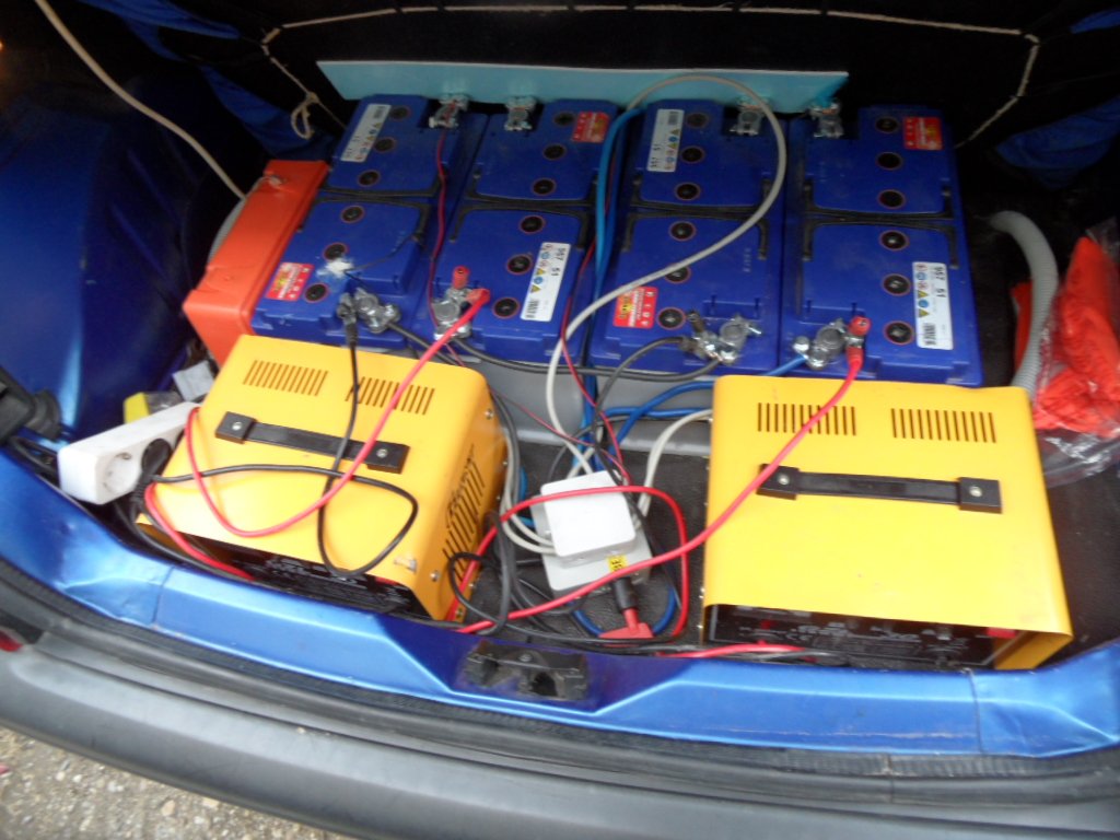

EATON adta az akukat. Azt mondták van olyan tápjuk,
amiben 40db aku van sorba és így töltik.
Az a helyzet, nem tudom, hogy atáp hogyan reagál ha túlterhelem. Leold, vagy átmegy áramgenerátoros üzembe...
(#) borvendeg válasza borvendeg hozzászólására (») Aug 11, 2012 /
Előbb nem, engedte módosítni.
Ener-gom cns300
55.5V 5.5A
A kimeneti feszt át tudtam állítani, kettő sorba kiadja a töltőfeszt. Viszont a kimenő áram trimmerét nem merem piszkálni.
Most kipróbáltam, rövidzárban 10A-nél több is kijön belőle...
(#) borvendeg válasza (Felhasználó 13571) hozzászólására (») Aug 11, 2012 /
80*8 az 640...
Ha pl:
10A-el akarok tölteni akkor
80*10=800W
80/10=8ohm
Azaz kell egy 800W 8ohm-os ellenállás...
Ez brutál nagy...

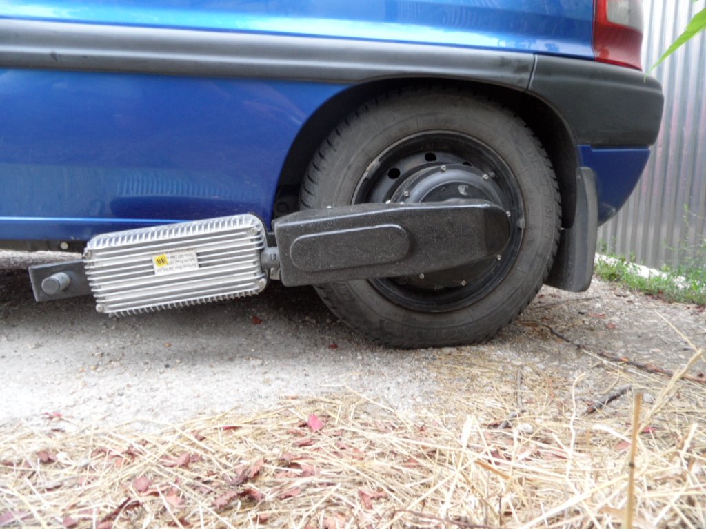

Megvalósítottuk viszonylag olcsó alkatrészekből a hátsó kereket meghajtó elektromos hibrid projektet.
Egy SAXO-ra építettük rá, és kedvezőek az első tapasztalatok, meglepőek a mért adatok.
2X2,5 kw-os egyenáramú 3 fázisú motort építettünk le- és feltehető KIT módba.
A meghajtás szépen működik hibrid üzemmódban.
Részletesen leírtam az átépítést és a paramétereket az Bővebben: Linkwww.ecarkit.hu weboldalon, kérlek ha van időtök nézzétek meg és minden építő kritikát, véleményt, kérdést szívesen
veszek.

Olvastam a honlapot is. Érdekelnének az árak és a beszerzési lehetőségek. Amit csináltatok járható útnak tünik. Én a fékdob helyére szerelhető dobmotorban gondolkoztam, de az már sértheti a közlekedésbiztonsági előírásokat. A teljesítményben engem nem lepett meg. 4-6 kW elég lehet városi közlekedésben.
Végre nem egy fellegekben járó álmodozásról olvashattam.

(#) EcoPityu válasza tillatanárúr hozzászólására (») Aug 24, 2012 /
Nagy ötlet!
Én is szeretnék gratulálni!
(A menetirány szerinti jobb oldali kitámasztó, biztos nem lóg túl a tükrön?)
Kicsit futurisztikus, de a megvalósítás, ha nem változtatnak gyorsan a KRESZ-en, talán tényleg jövőbe mutató..
Akartam kérdezni, hogy egy kerékcsere, így mennyi időt vesz igénybe?
A két 2,5kw-os mocival, így mennyi a végsebessége?
Nem tudom, mennyi a SAXO önsúlya, de egy 40-45km/h max-ra saccolnék...
EcoPityu
(#) tillatanárúr válasza EcoPityu hozzászólására (») Aug 24, 2012 /
Tegnap fűggőónnal lemértem a kilógás és a tükör viszonyát. Fűggőonnal levetítettem a betonra a motorok és a tükrök legkiállóbb pontjait, és a motorok összesen 2 cm-rel beljebb vannak mint a tükrök vonala. Ez azért is volt jó, mert ha a rendőr is ezen akad meg, akkor függőón, krétával jelölés a betonon, és már centizhetünk is együtt. Ezeket az eszközöket már bepakoltam a kocsiba.
A motor adapter tárcsája 3 db 12-es csavarral központosítva rögzül a felnihez. Hátulról is jól hozzá lehet férni. Ezeket a csavarokat le, aztán ugyanaz. Egyre azért figyelni kell, a pótkerék felnijén nem árt, ha rajta van a központosított 3 lyuk...
Rosszul saccolsz. 60km/h-tud, de ezek a paraméterek le vannak írva az átalakítás leírásában a weboldalon.
