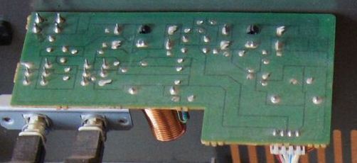

A 2 nyomógombos kapcsolón átmegy a kimeneti áram. Azok általában kisáramú típusok szoktak lenni. Nem lesz ebből baj?
(#) Koree válasza Alkotó hozzászólására (») Feb 23, 2013 /
Nagyon bízok benne,hogy nem, mert az eredeti erősítőben is ez állt helyt ami 2X120W-os volt.Ha a japánoknak megfelelt remélem itt is jó lesz.

Az eredeti panelről nem csináltam képet, de egy ilyen találtam.Az erősítőmnek helyet adó erősítőben is volt védelem,de az a végfokpanelon volt.Ezért vettem meg ezt a kasznit,hogy bele applikáljam az quad-ot.

Szépen megcsináltad, gratulálok. Nem akarok pánikot kelteni, de azok a kapcsolók nagyon "vékonynak" látszanak. Több ilyet szedtem már szét, és véleményem szerint alkalmatlanok hangszóró áramok kapcsolására.
