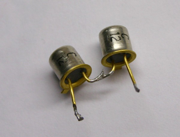

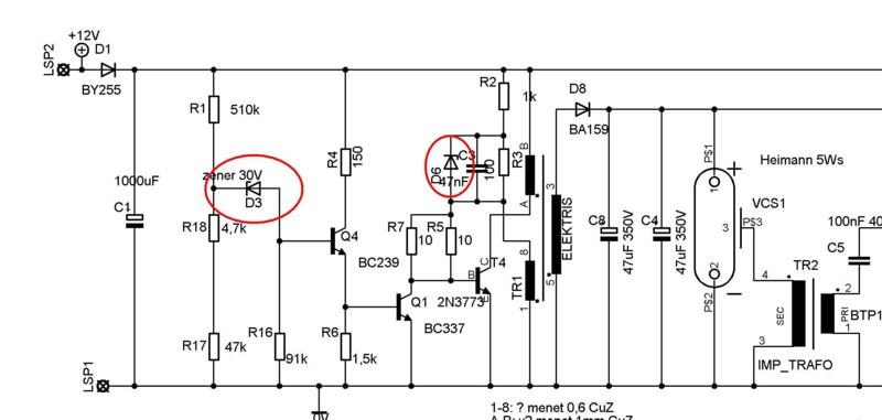

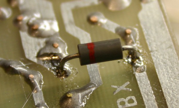

A csatolt két képen lévő alkatrészről szeretném megkérdezni, ismerős e esetleg valakinek...
Első próbálkozásra nekem diódáknak tűnnek, de ki tudja.
Annyit sikerült kinyomoznom, hogy CE12 a tokozása a dupla alkatrésznek és érzésem szerint valami zener féleség lehet.
Ezt találtam:
UNITRA SEMI pdf
Sajna lengyel, igy keveset értek belőle. A villogó is lengyel gyártmány, amiben találtam.
A kapcs. rajzot is mellékeltem (nyákról rajzoltam vissza), a bal oldali karikában van a dupla, mig a jobb oldaliban a piros csikkal jelölt, valószínűleg sima dióda.
(#) Medve válasza még1MbR hozzászólására (») Feb 1, 2008 /
Szerintem jó a tipped, fémtokban általában a pontosabb (referencia) zener dióda szokott lenni. Mérjél rá, ha van mivel!!!
(#) még1MbR válasza Medve hozzászólására (») Feb 1, 2008 /
Működés közben digit multival nézegettem, 25-30V között mértem a pároson feszültséget. Viszont kiforrasztva és dióda teszter állásban nem tapasztaltam a multival ezt a szokásos, egyik irányban vezet-másikban meg nem dolgot. Betettem a páros helyére 24V-os zenert, működött a kapcsolás, de kicsit megváltozott frekvenciával.
Az még az érdekes, hogy bár a 2db tokozás és a feliratok is tök egyformák, mégsem fele-fele volt a feszültség megosztása rajtuk. Szinte az egész 25-30V az egyiken esett.
Mindenesetre köszönöm szépen a megerősítést!

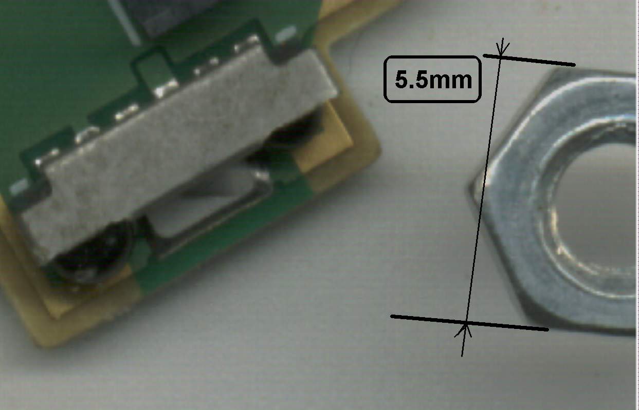

Egy kis segítséget szeretnék kérni tőletek!
Ezt az IRDA eszközt kellene meghatározni.
Esetleg adatlap is jóljönne... ( Egy típus is sokat segítene. :yes: )
Köszönöm. :worship:
JA! A jobblétre szenderült telefon típusa amiben ez fellelhető, egy SHARP TM100-as. De U.A. van a SONY ERICSON K300i-ben is. (Sok egyéb "apró" alkatrészek mellet!)
