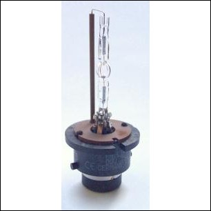

(#) kukac_24 válasza elektro hozzászólására (») Ápr 20, 2007 /
Hi!
Philips DUV 35 a tipusa, null kilóméteres, autókba is ilyen foglalattal mennek.
200Eur körül van a bóti ára ) ... ebből persze le lehet faragni...
A részleteket megbeszéljük ha érdekel.

(#) Őrült Ödön válasza elektro hozzászólására (») Ápr 20, 2007 /
Igen. A hozzávaló gyári 12V-ról működő elektronika!
Valszeg ez is működne fénycsőfojtóról, csak egyeztetni kellene a lámpa katalógusadatait a fellelhető fojtótekercsek áramáteresztő képességével!
Meg gyújtót is valszeg egyedileg kell készíteni hozzá, hárompontosat.
Azért is akarok venni egy ilyet, hogy kitanulhassam rajta az üzemeltetési technikáját!

(#) Őrült Ödön válasza praxis hozzászólására (») Ápr 20, 2007 /
Igen, az autó-xenon váltóáramú, és közelebbi rokona a fémhalogénlámpáknak, mint a mozis XBO és tsai xenonoknak!
Autónál igény, hogy azonnal adjon fényt bekapcsolás után, és melegen is újragyújtható legyen. Fémhalogéneknél ez nem szempont igazán, bár kivételek itt is akadnak. ( D" azonnal újragyújtható típusok)
De egy járművilágításnál a fémhalogének (argon töltőgázzal) szokásos bemelegedési idejét (3-10 perc) képtelenség kivárni, így a rögtön erősen világíytó xenongázzal töltik az autós xenonokat, és fémhalogénlámpa módjára "adalékolják" diszprózium és más egyéb ritkafém-halogenidekkel!
Ezért IS váltóáramú lámpa az autós xenon!
Amit elgondoltál, az teljességgel alkalmatlan autós xenonizzóhoz.
Egyfelől váltóáramú a szerencsétlen, 30-70V közötti égési feszültséggel, a melegen újragyújthatósághoz (D2) a gyújtóimpulzus csúcsértéke 40-60kV is lehet!
Ezt nem könnyű összehozni, de nem is lehetetlen!
Meg ha csak szórakozni akarsz vele, akkor minek a D" követelmény? Ilyenkor 7-8kV-al már begyújtod, aztán legfeljebb kivárod míg kihűl, ha már kikapcsoltad!
