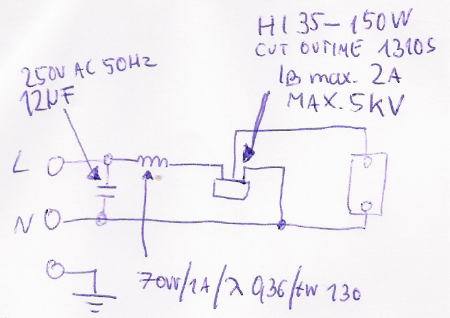

Osram kerámia csöves 35W-os fémhalogén!
Ari kis darab, nekem u.ez a kis szobalámpám, csak az egy tűlábas General Electric-féle verzió.. 40W-os fénycsőfojtóval üzemeltethető, kösd vele sorosan a fojtót, és ha kétpontos gyújtód van hozzá (s400, s410, UNITOR) akkor azt az égővel párhuzamosan, ha hárompontos gyújtót szerzel (az a jobb, Tridonic, LSI, stb...) akkor a gyújtón látható rajz szerint! Ablaküveg lap legyen az égő előtt ha beltéren használod, jön ki belőle némi káros UV is, az ablaküveg megfogja azt! Sok sikert! ![]()

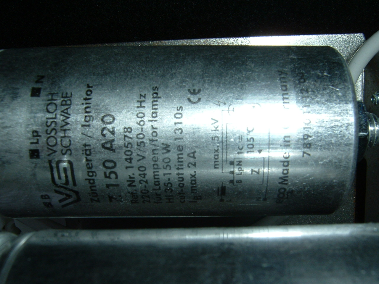

na, szétkaptam a lámpát. csináltam mindenről fotót és kapcsirajzot. nem bonyolult, kondi, folytó trafó és kell még egy valami kütyü aminek nem tudom mi a neve...
Még szét van szedve, ha bármi kérdésed van, egy darabig nem rakom még össze.
Pont az a kütyü a hárompontos gyújtókészülék, ráadásul "leállós" típus.

koszonom a faradozasotokat, megprobalok v.honnan beszerezni egy ignitert..fojtotekercs mar van...
