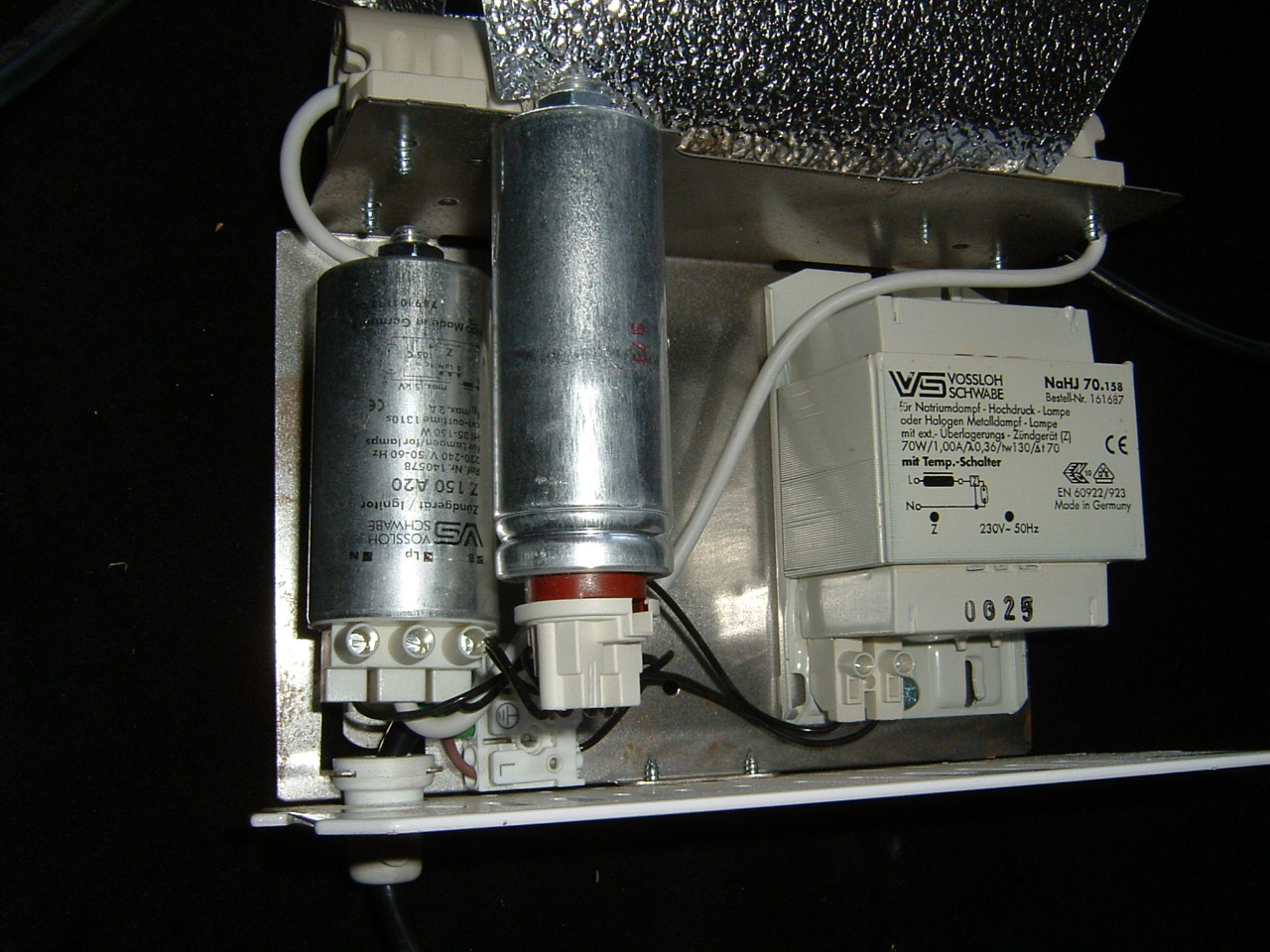

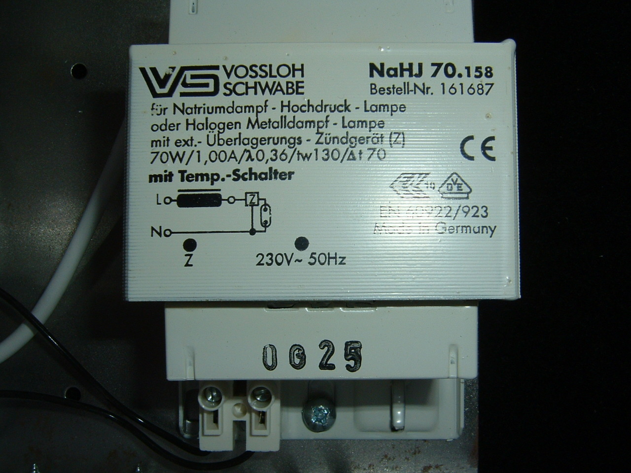

na, szétkaptam a lámpát. csináltam mindenről fotót és kapcsirajzot. nem bonyolult, kondi, folytó trafó és kell még egy valami kütyü aminek nem tudom mi a neve...
Még szét van szedve, ha bármi kérdésed van, egy darabig nem rakom még össze.
Pont az a kütyü a hárompontos gyújtókészülék, ráadásul "leállós" típus.
Jó kis izé...
koszonom a faradozasotokat, megprobalok v.honnan beszerezni egy ignitert..fojtotekercs mar van...
