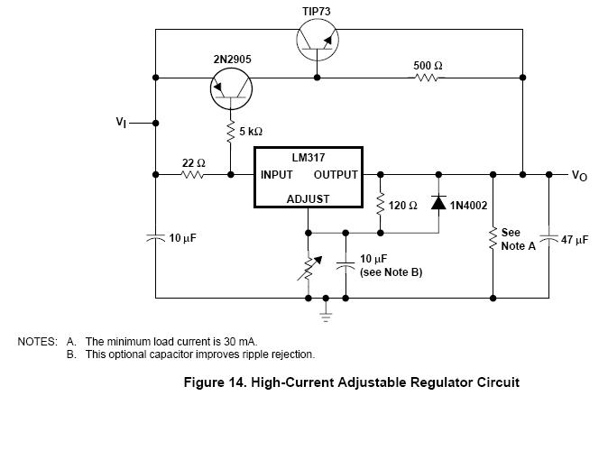

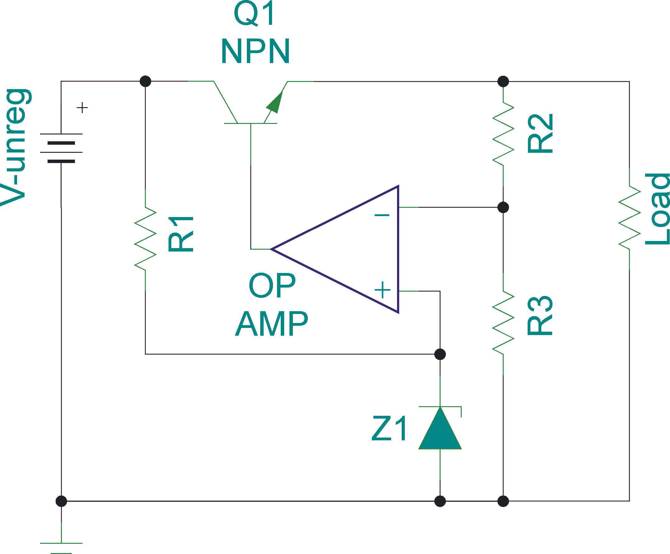

Sziasztok. Egy egyszerű, de nagy áramú stabilizátort szeretnék építeni. Néztem is egy kapcsolást, csak azt nem tudom, hogy az lm358 elvisel e 35voltot a bemenetén, vagy nem.(elméletileg 36volt a max) Ha nem akkor, milyen opamp az, ami tud mondjuk 40-50voltot is elviselni? Én nem találtam ilyet. Van esetleg valakinek tapasztalata ezzel a kapcsolással? Válaszotokat előre is köszi.
A hozzászólás módosítva: Szept 11, 2012
(#) kadarist válasza elyelibator hozzászólására (») Szept 11, 2012 /
Miért nem választasz egy nagy áramú stabilizátor-IC-t? Ez a műveleti erősítő nem visel el ekkora feszültséget.
(#) elyelibator válasza kadarist hozzászólására (») Szept 11, 2012 /
Hello. A nagyáramu stab ic-k tudnak 35voltnál többet? Mert amit eddíg találtam, azok ennél nem mennek feljebb. Vannak nagyobb feszültségüek is, de azok amerikában vannak nem itt. (Lehet hogy tévedek)Próbáltam már tranzisztoros egyszerű kapcsolást, de nem olyan stabil mint egy opampos. Ezért gondoltam megérdeklődöm hogy tud e valaki nagyobb feszültségű műveleti erősítőt.
Mondjuk az lm 350-es bír 3 ampert, csak nekem 4A kéne igazából.(Végfok stabilizátor gyanánt)
Minek végfoknak stabilizátor? De ha mégis kellene ilyen, akkor csinálj LM317HV-vel egy nagyáramú kapcsolást és így 40V fölé is mehetsz. Bővebben: Link
Ó! Köszi. Nem tudtam hogy lm317-ből létezik magasabb feszültségü is. Hát akkor az opampos nem pája. Köszönöm még egyszer.
