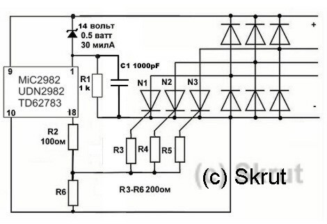

(#) ATimi válasza kobvizzzz hozzászólására (») Jan 19, 2013 /
Bátran fogj hozzá, szerintem jo az általam feltett kapcsolási rajz.
Csak a dobozolást jol gondold ki.
Az enyém nem sikerült olyan kicsire mint a gyári.
Sok sikert !!!
Udv ATimi
(#) nyekk válasza ATimi hozzászólására (») Jan 20, 2013 /
Nekem a diódák helyett két Graetz van,evvel már elég sok helyet meg lehet spórolni

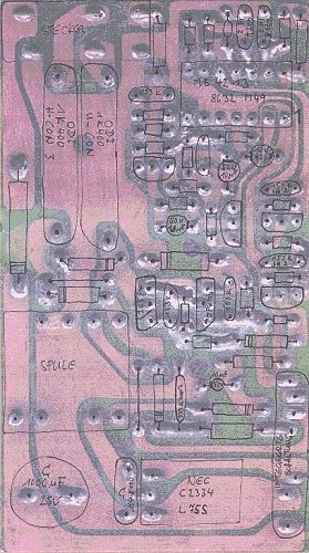

(#) Tamás12 hozzászólása Márc 5, 2013 /
Üdv. Mindenkinek!
Segitséget szeretnék kérni.Van egy kínai robogóm,elszállt a feszabályzó.Vettem bele két fajtát,de egyikkel se jó a töltese.A motoromba nincs ellenállás a világitásnál.Olyan szabályzó ami benne volt nincs.Szétszedtem a régit,van benne 2 tirisztor BT 151,5 ellenállás,5 dióda 1N 4007,1 tranzisztor C9012,1 kondi 25 microF,es 2 zéner aminek nem tudom az értékeit.Találtam a motelek.net-en hasonlót,de ott sincs a 2 zener értéke megadva.Meg tudja valaki mondani az értékeket? Előre is köszönöm!
(#) Tamás12 hozzászólása Márc 10, 2013 /
Nincs véletlenül valakinek ehhez a kapcsoláshoz nyákrajza?
Előre is köszönöm!
Üdv.:Tamás

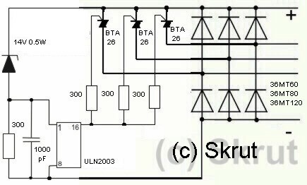

(#) zoly15 hozzászólása Márc 13, 2013 /
feltöltök 2 orosz oldalon talált rajzot, az lenne a kérdésem, hogy melyik rajzon áll jól a diódához képest a tirisztor? Vagy teljesen mindegy, hogy merre áll? Előre is köszönöm a választ!

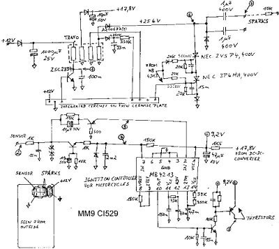

(#) franszuá7 hozzászólása Márc 20, 2013 /
Vásároltam egy honda transalp 600 mocit ,87.évj.a C.D.I. tönkrement benne ,tipusa MM9 CI529
küldenék egy szétszedettről fotót ,az a baj nem lehet kapni alkatrészeket hozzá tudnátok nekem segíteni mivel lehetne pótolni.
Köszönöm szépen előre is a segítségeteket.
Üdv.: Franszuá7

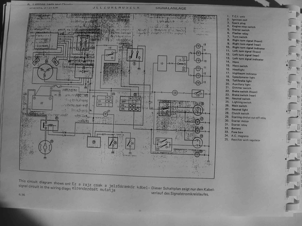

(#) Strato hozzászólása Ápr 5, 2013 /
Van egy kymco vivio robogóm. Elég sokat motorozok országúton éjszaka, és gyári fényszóróizzó igen csak gyengécske, és még tiszta időben is elég rosszul látok éjjel, de ha még esik az eső, köd van stb, akkor csak reménykedem hogy ne ugorjon elém valaki vagy ne legyen kátyú előttem, meg ilyenek. Emiatt szeretnék egy xenon égőt beleépíteni.
Az a probléma, hogy a xenont nem köthetem rá közvetlenül az akkumulátorra, mert lemerítené. Olyan az elektromos rendszere a robesznak, hogy a generátor két körös (plusz még egy gyújtás tekercs): az egyik körről megy az akku töltés egy kis fesszabbal. Ez nem tölt eleget vissza ahhoz, hogy ellássa a xenont ehhez nem is szeretnék hozzányúlni, nehogy a gyújtáselektronika lássa kárát az ügyködésemnek. A másik körről meg megy a lámpa. Én valahogy úgy akarom megoldani a szabályozást, hogy alapjáraton ugye a generát kb 7-8V-ot ad le. Ilyenkor a xenon kialudna, ezért ha a feszültség lecsökken akkor az akksi megeteti a xenont. Viszont amikor elkezdem húzni a gázt, akkor meg a generátor már termel elég villanyt, hogy a xenont ellássa valamiféle szabályzón keresztül. Erre keresnék valami kapcsolást. Úgy gondoltam, hogy az akksiból jövő ágba és a külön fesszabályzóból jövő ágba is tennék egy-egy diódát, hogy visszafele ne folyhasson áram. Valamint a fesszabályzó feszültségét magasabbra, 14V körülire választanám, hogy a xenon menet közben erről táplálkozzon.
Ha valaki tudna szolgálni valamiféle kapcsolással, akkor nagyon megköszönném
Még egy dolgot nem értek az elektromos rendszerben. Van bent az orridomban 2 nagy ellenállat. Az egyik 30, a másik 5W os. Melegszenek is rendesen, de nem tudom hogy mire valók. A világítás meg váltóáramot kap szerintem, de nem tudom hogy a feszültséget hogyan szabályozza.
Esetleg az egy járható út lenne szerintetek, hogy a gyári égő helyére kötném a xenont az említett módon úgy, hogy a váltófeszt egyenirányítom, pufferelem és az így keletkező 16-17V-tot egy 7815-tel (esetleg egy izmos tranyóval kiegészítve) stabil 15V-tá redukálom, ami a diódán esve 14V, ami már elég lenne a xenonhoz. Alapjáraton járva az említett módon az akku etetné, úgyhogy ebből nem lenne problem. Teljesítményben a xenon elektronikával együtt kb 40W-ot eszik tehát nem terheli lényegében jobban a generátot.
Előre is köszi a segítséget

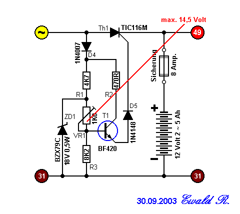

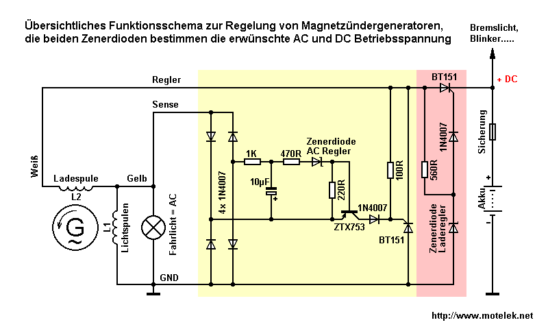

(#) Pulyka hozzászólása Ápr 14, 2013 /
Haladok a fentebb említett párhuzamos "söntölős" fesszabályzómmal.
Eltört az olajvezető csöve a motornak, így szét kellett kapni, izzókat is csak cserélgettük, mert egy ideiglenes megoldással sikerült csökkenteni a izzócserék számát, de így is sok volt.
Még csak kezdetleges, de azt hiszem megvan a megoldás, hogy mivel válthatnám ki a japánok gyári fesszabályzóját, amiből az eredeti is elszállt, és a pót is. Mondtam faternak, hogy ne vegyünk többet.
Kikisérleteztem a következőt.
A gyári párhuzamos szabályzó a yamaha jog 3kj motoromban úgy működik, hogy rajta van közvetlenül az izzókon a motor világító tekercse, így semmi védelem nincs, hogy nagyobb gáznál ne füstöljön az izzó.
Erre az áramkörre kapcsolódik a szabályzó, nem sorosan, hanem PÁRHUZAMOSAN, ami figyeli a váltófeszt(mert még egyenirányítva sincs), és ha az megugrik gáz adásnál, akkor a szabályzó leterheli a kört annyira, hogy a világító tekercs ne tudja kompenzáli a feszültséget 12V fölé.
Egy trafóval szimuláltam a v.tekercs váltóáramát.
Egy greatz híd után raktam egy Fetet sorosan egy diódával közvetlenül az egyenirányító +, és - kivezetéseire, és egy 555 áramkör vezérli ezt.
Tekergettem az 555 "vezérlő" potiját, így leterhelte az egyenirányítót, de mivel a fetnek nem volt bordája nagyon felforrósodott, így csak pár pillanatra láttam, hogy a trafó AC, azaz a greatz elötti résznél leesett a feszültség, egyenirányítón keresztül.
Úgy csinálnám meg, hogy 17V DC-nél ne legyen több a legnagyobb gáznál sem(ez 12VAC-nak felel meg).
Erről a 17VDC-ről egy led világítana, a potit pedig kicserélném egy fényérzékeny ellenállásra.
Ahogy erősödik a led fénye úgy vezérli majd az 555 a Fetet.
Tudom, hogy járható út, kell kb még 3 db FET, és borda is, plusz olyan helyen helyezem majd el a bordát, hogy érje a menetszél.
VAGY szétszedem a motor kábelezését, és normálisan megcsinálom a soros szabályzást.
..csak ez a párhuzamos nagyobb kihívás, és talán megmaradna a motor az eredeti állapotában.
Üdv.Tomi
A hozzászólás módosítva: Ápr 14, 2013

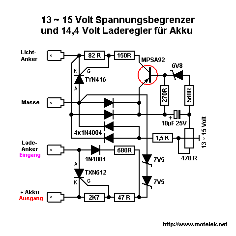

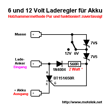

(#) Tomi111 válasza Pulyka hozzászólására (») Ápr 15, 2013 /
Én készítettem már több sönt(párhuzamos)szabályzót Simsonba. Volt 6 ill. 12V-os is.
A legegyszerűbb egy graetz, egy zener, egy tranyó és pár ellenállás. Tökéletesen működnek azóta is.
Csatoltam. A zener értékét válogatni kell. Lehet 10 vagy 11 V-os lesz jó. A graetz akkora legyen legalább, mint a világítástekercs. 3-6A-os jó. A tranyót hűtőbordára kell szerelni, de igazán csak akkor melegszik jelentősen, ha kiég esetleg az izzó, mert ilyenkor a teljes teljesítményt elfűti. Ha kapcsoló van az izzóval sorban, akkor a szabályzót is a kapcsoló után kösd!
Egy szabályozható táppal szokom próbálni, 2-3A-ra állítva növelve a feszt látod, hogy hol kezd szabályozni(ahol áramgenerátoros üzembe megy át a táp és a fesz nem nő tovább.
A bemenete felcserélhető a graetz miatt( a test ill a tekercs kivezetése)
(#) Pulyka válasza Tomi111 hozzászólására (») Ápr 15, 2013 /
Nem hittem volna, hogy ilyen egyszerű.
Valószínűleg valami ilyesmi van a gyáriban is ezek szerint, beépítve az akku töltővel, és ezt a két elektronikát kevesebb, mint egy 4x4cm-es kis műgyantás, hütőbordás tokkba préselték bele.
Az akkutöltő működik nem tudom hány éve, de ez már hiányzott.
UI: Valószínűleg a fet azért füstölt,(de még működik most is, szóval itt nem igaz az, hogy "füsttel működik.. blablabla.. " és forrósodott fel, mert kapcsolgatva volt az +, - .
Így szerintem valami olyasmire kényszerítettem a fet-et, mintha én kézzel összeérintgettem volna a 2 pólust, szikrázások kiséretében, a tranyó meg gondolom folytonosan vezet, gondolom a megfelelő szinten.
Köszönöm szépen.
A hozzászólás módosítva: Ápr 15, 2013
...tegyél a greatz egyik pólusa, és a tranyó közé egy biztit, ami pont picivel nagyobb, mint a legnagyobb gáznál leadott amper.
Így ha nem söntölne az izzó, mivel eldurranna, akkor biztos több ampert adna le a világító tekercs, mint akkor, mikor az izzók rajta vannak, szóval ha ez így van, akkor kiold a bizti, így megmarad a tranyó.
(#) Tom52 válasza Strato hozzászólására (») Ápr 15, 2013 /
Szia!A két ellenállással kapcsolatban:az 5 ohmos a szivatófűtőpatronjának soros ellenállása.Indítás után azonnal váltakozófeszültséget kap a világítótekercsről a szivató és az 5 ohmos ellenálláson keresztül záródik ez az áramkör.A szivató patronja felmelegszik,lezár -a fordulat visszaáll.Ez áram alatt van ,míg jár a motor.
A 30 wattos az egy műterhelés arra az esetre ha a világítás nincs felkapcsolva,ekkor az energiát a fesszabályzó nem tudná lesöntölni gond nélkül,ezért a fesszabályzó felé ilyenkor a 30 Wattos ellenállás terhel a világítás helyett.Ha ég a világítás akkor az ellenállás ki van iktatva,a világítás terheli kört.
A világítás erősségével kapcsolatban pedig először megnézném a foncsort,stb mert nekem két egyforma motorom van,az egyik kissé viseletes foncsorral alig világít,a másik ujabb foncsoros szinte vakít,ég és föld ugyanolyan égőkkel.Kymco Fever ZX mindkettő.Nincs -e a Tiéd is elégve?Mert akkor akármit teszel bele,nem lesz valami jó.
