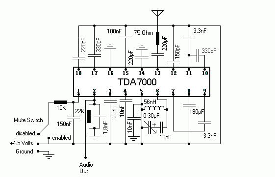

(#) szuperman hozzászólása Júl 15, 2012 /
Megépítettem ezt a kapcsolást:
http://www.hobbielektronika.hu/forum/files/d9/d95c8970ca97cb1eabc41...61.jpg
Csak sistereg. Nem tudom mi lehet a gond. Sajnos az elektronikának ezen részében nem vagyok otthon. A fórum elején írták többen ,hgoy nem működőképes ez a kapcsolás. Nem tudom ez mennyire igaz. Valakinek műkdött ez a kapcsolás?
Meg tudna valaki dobni egy ilyen antenna erősítőnek a kapcsolásával vagy mivel? Talán csak azért nem megy, mert nagyon gyenge a jel?!

Köszönöm a nyák terveket. Az a csiga alku rész mire szolgál?
(#) pucuka válasza szuperman hozzászólására (») Júl 15, 2012 /
Az az oszcillátor 56 nH -s tekercse, strip-line kivitelben.

(#) pucuka válasza szuperman hozzászólására (») Júl 18, 2012 /
A vétel szempontjából a lakhelyed, és annak közvetlen környezete a fontos. Ha ezt nem ismerjük, tanácsot sem nagyon tudunk adni. A TDA7000 -el készült vevő nem túl érzékeny, így önmagában csak a helyi adók vételére alkalmas, illetve még a közelben levő gerincadók vételére. Ha ezek között van olyan ami a kívánt műsorodat sugározza akkor jó, ha nincs, akkor le kell mondanod róla.
A pécsi gerincadó az amit vehetsz. Más adód vételére abban a gödörben nem sok esélyed van, amerre kilátsz, Magyarszék felé, URH műsorszóró adó nemigen van. Esetleg helyi adók műsorait foghatod, amelyek körülötted foghatók.
A kapcsoláson múlik a legkevesebb, sokkal több múlik a helyi vételi lehetőségeken.
