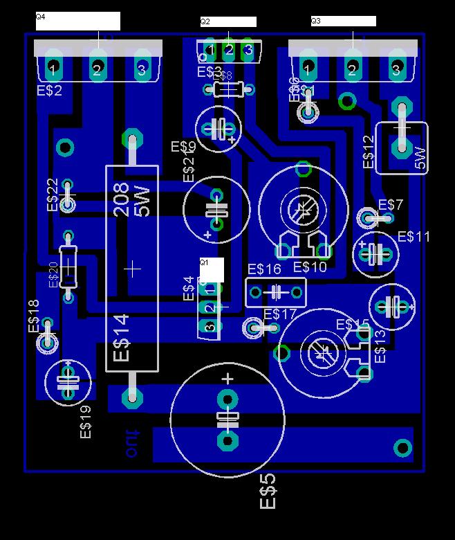

(#) frissadam hozzászólása Okt 13, 2006 /
Megépítettem az alábbi kapcsolást,de van egy kis problemám.Az erősítőben található két poti,amellyel a nyugalmi áramot lehet beállítani.A leírásban e folyamat precízen megtalálható.Az egyik poti félállás a, másik poti (ami a BD lábára van közvetlenül kötve) folyamatos állításával kb 30ma-es nyugalmi áramot kell beállítani!Én folyamatosan 0-tól 25ma-ig hangoltam mikor megálltam a hangolással,és az áram folyamatosan emelkedett magától,a tip 147 tranyó pedig nagyon forrósodott!Ha vissza vettem a potin akkor pedig csökkeni kezdett és visszaesett kb 15-re.Nem tudom pontosan beállítani!Egy tip147-et is kinyírtam már!Szerintem gerjedés,de nincs szkópom.Valaki tudna segíteni???
(#) szabi83 válasza frissadam hozzászólására (») Okt 14, 2006 /
szvsz szkóp nélkül, csak a tranyókat dobálhatod a kukába..
üdv
(#) bbatka válasza frissadam hozzászólására (») Okt 14, 2006 /
Annyi tanácsot tudok adni hogy 230V/40W izzón keresztül ad ki a feszt az erősítőre. Egyrészt az izzó fényerejéből látszik majd az áramfelvétel, másrészt pedig nem enged nagy áramot folyni.
(#) huhuu válasza frissadam hozzászólására (») Okt 14, 2006 /
Megnéztem a kapcsrajzot, szerintem pakold tele szűrő kondikkal és akkor talán nem fog gerjedni, tegyél a tápfeszbe 100n kondit, a kimenetre (a kondi után) 100n kondit egy 10 ohmos ellenállással, talána a tranyó lábaihoz is lehetne, de oda azt hiszem piko farados kondikat szoktak, csak nem emlékszem mennyit.....talán 22p-os....
talán lehet akkor megszűnik a gerjedés, amúgy minden erősítőnél érdemes a tápfeszben a 100n-os kondi!!
(#) Sebi válasza frissadam hozzászólására (») Okt 14, 2006 /
Pontosabban: R3 a nyugalmi áram (quiescent current), R9 a C7 pozitív sarkán mérve féltápfesz beállítására szolgál.
Volt rajta hangszóró v. műterhelés az akció során?

(#) frissadam hozzászólása Feb 13, 2007 /
Az új panel ami nem gerjed de nem is szól!

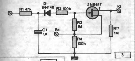

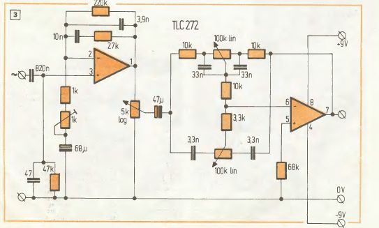

(#) bikau hozzászólása Márc 20, 2008 /
Ezt írtad:
Sziasztok még nem írtam ebben a forumban de már nem boldugolok ezzel a sz... és nagyon idegesít gondoltam megkérdezem nálamnál okosabbaktól is hátha tud valaki megoldást rá .
Szeretnék csinálni egy erősítöt előerősítővel hangszinszabályzóval FET-s bemenetválasztóval együtt . Ami kész is van és működnek is külön külön de ha egybe rakom öket akkor a is működnek de a végerősítő mocskosul elkezd melegedni és a nyugalmi árama felmegy 1,8 A és ha belegondolok bekepcsolom a másik felét az erősítőnek akkor kész hőerőmű lesz a dolog . És hozzá kell tennem hogy ha előerősítőnélkül probálom akkor meg normálísan működik kb.:0,2A nyugalmi árammal . Azt tapasztaltam hogyha ugy kapcsolom be hogy le van véve a hangerő poti akkor még jó , aztán ahogy tekerem fel egy ponton koppan eggyet és felszökik a felvett áram működik tövább de .... , hozzá teszem hogy előfokban kellett egy kis változtatást tennem mert túl mély volt a hangja a 10n kellett egy 100n-at tennem amit nem értek mert már egyszer ezt megépítettem és alapbol jó volt ...
Az előerősítő egy TLC272 műveleti erősítővel felépített erősítő csat.lásd a képen . A végerősítő TDA7384 autorádio erősítő lásd a csat.képen Várok minden ötletet aki tud szoljon ...
(#) kaszarobert válasza bikau hozzászólására (») Márc 20, 2008 /
Gerjedsz ultrahangon!
A vezetékárnyékolás nagyon fontos, illetve talán a magasat nem ott kéne megemelned, hanem töb lépcsőben...
Illetve egy próbát megér: egy 1 nanos kondi az végfok bemenetén. Ha megszűnik a gerjedés akkor állítsd be az értékét, hogy még magas is legyen de ne gerjedjen.
(#) bikau válasza bikau hozzászólására (») Márc 20, 2008 /
Elfelejtettem az előbb a FET-s bemenet választó igy néz ki szerintem ez nem befolyásolja de hátha ....
(#) kaszarobert válasza kaszarobert hozzászólására (») Márc 20, 2008 /
Na de belekeveredtünk ebbe a topikba
Mi a hangforrásod?(cd, mp3, magnó)
Egyszer már írtam ezt, de hogy hova tűnt azt nem tudom...
(#) kaszarobert válasza bikau hozzászólására (») Márc 20, 2008 / 4
Kösd le ezt a bemenetleválasztót! Ugye ez a legeleje?
Így is gerjed?
