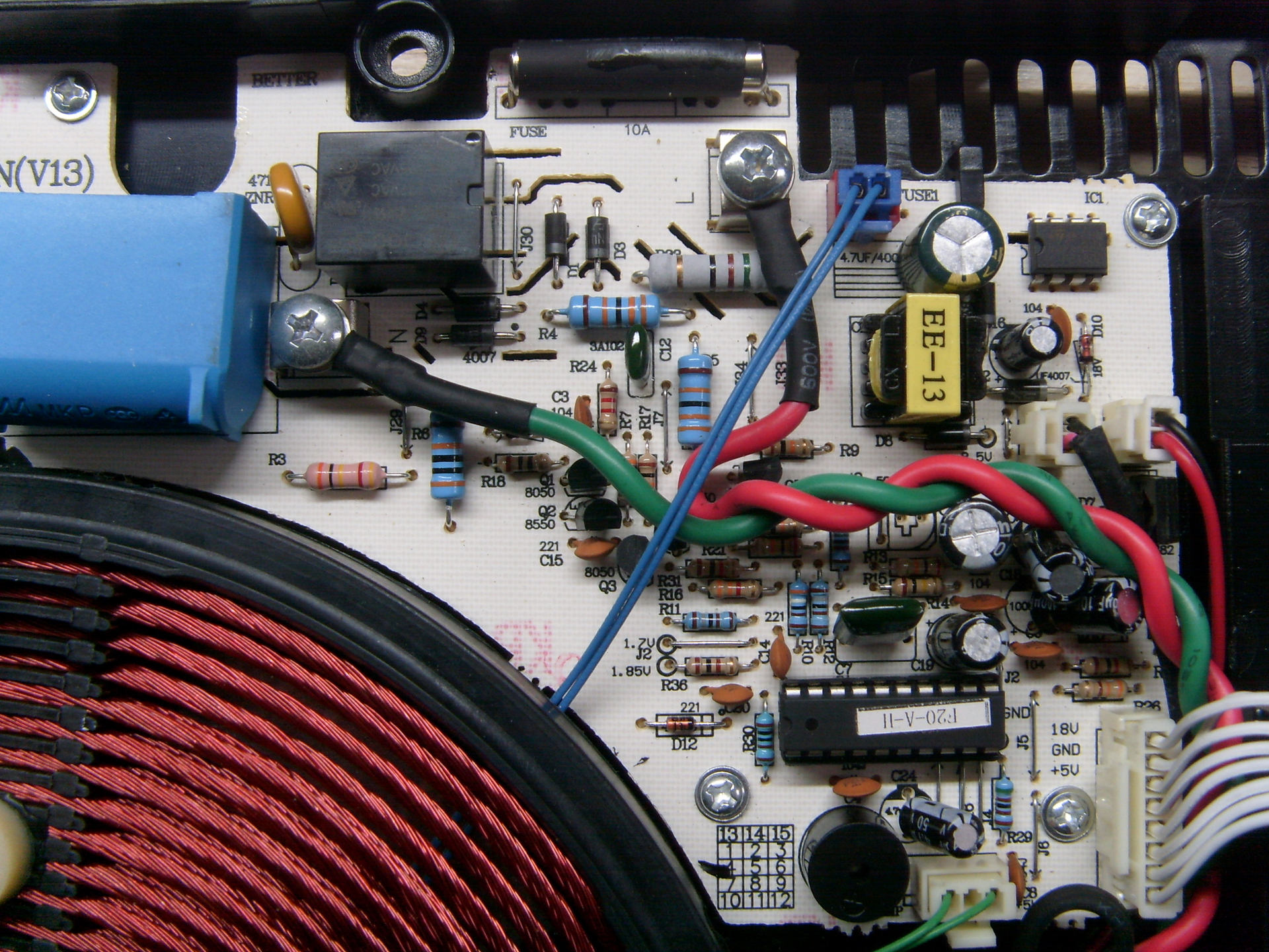

Korábban kérdezted, hogy MCU nélkül meg lehet-e hajtani a főzólapot. Hogyan, mikor az vezérel mindent? Az deríti fel, van-e edény, mekkora, ...

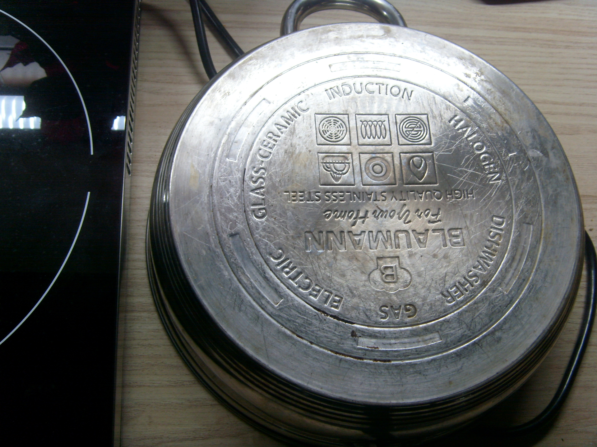

(#) vfd ora válasza erbe hozzászólására (») Vas, 19:50 /
Ez a problémám, hogy keresi az edényt, azért csipog, végül kikapcsol! Mindegy mekkora a mérete, nem érzékeli, pedig megfelelőek az edények! A Q1 és a Q2 ki lett véve és jónak bizonyult, a Q3 és Q6 lehet hogy hibás?
(#) erbe válasza vfd ora hozzászólására (») Vas, 20:43 /
Csak úgy tudja felderíteni az edényt, hogy áramimpulzusokat enged a tekercsbe az IGBT-vel. Hogy igazából mit figyel, én sem tudom. Lehet az áramimpulzus emelkedési meredeksége vagy bármi, amit segédeszköz nélkül mérni tud és összehasonlítja a referenciatára értékeivel. A tekercs mellett nincs mérővezeték, ami visszacsatolást adhatna.

(#) vfd ora válasza erbe hozzászólására (») Hé, 7:29 /
Van egy Fuse1 kékszínű, és lent pedig T-Temp zöldszínű vezeték!

(#) erbe válasza vfd ora hozzászólására (») Hé, 11:11 /
A fuse = biztosíték túlmelegedés elleni védelem. Kiolvadó hőbiztosíték. A Temp a hőfokszabályzáshoz használt termisztor. Mindkettő a tekercs tetején a hővezető paszta alatt van.
(#) vfd ora válasza erbe hozzászólására (») Hé, 11:53 /
A fuse diode állásban mind a két irányban 000 és sípol.
A másik, ellenállás mérésnél 123K mutat.
(#) erbe válasza vfd ora hozzászólására (») Hé, 13:05 /
Természetesen. Hiszen a biztosíték egyenesen átvezeti az áramot. Ha ráteszed az ujjad a másikra, ami olyan, mint egy kis üvegtokos dióda, a műszeren változni fog az érték, ahogy melegszik.
(#) vfd ora válasza erbe hozzászólására (») Hé, 14:40 /
Ezek szerint ezek is jók, szépen csökken az ellenállása 116K egy érintés után! mostmár a Q3 és Q6 lehet hibás, vagy az IGBT?

(#) erbe válasza vfd ora hozzászólására (») Hé, 17:59 /
Természetesen az IGBT.

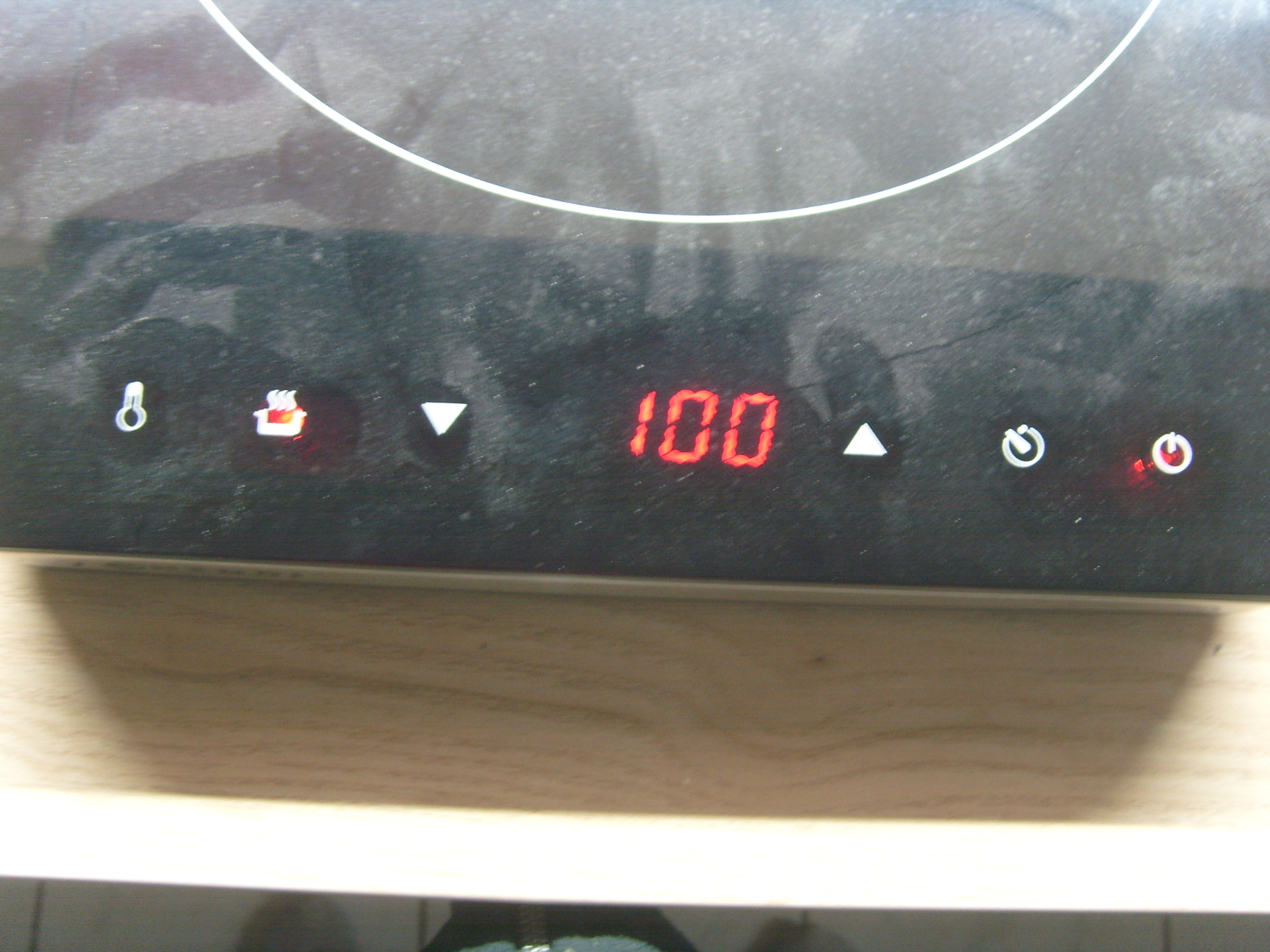

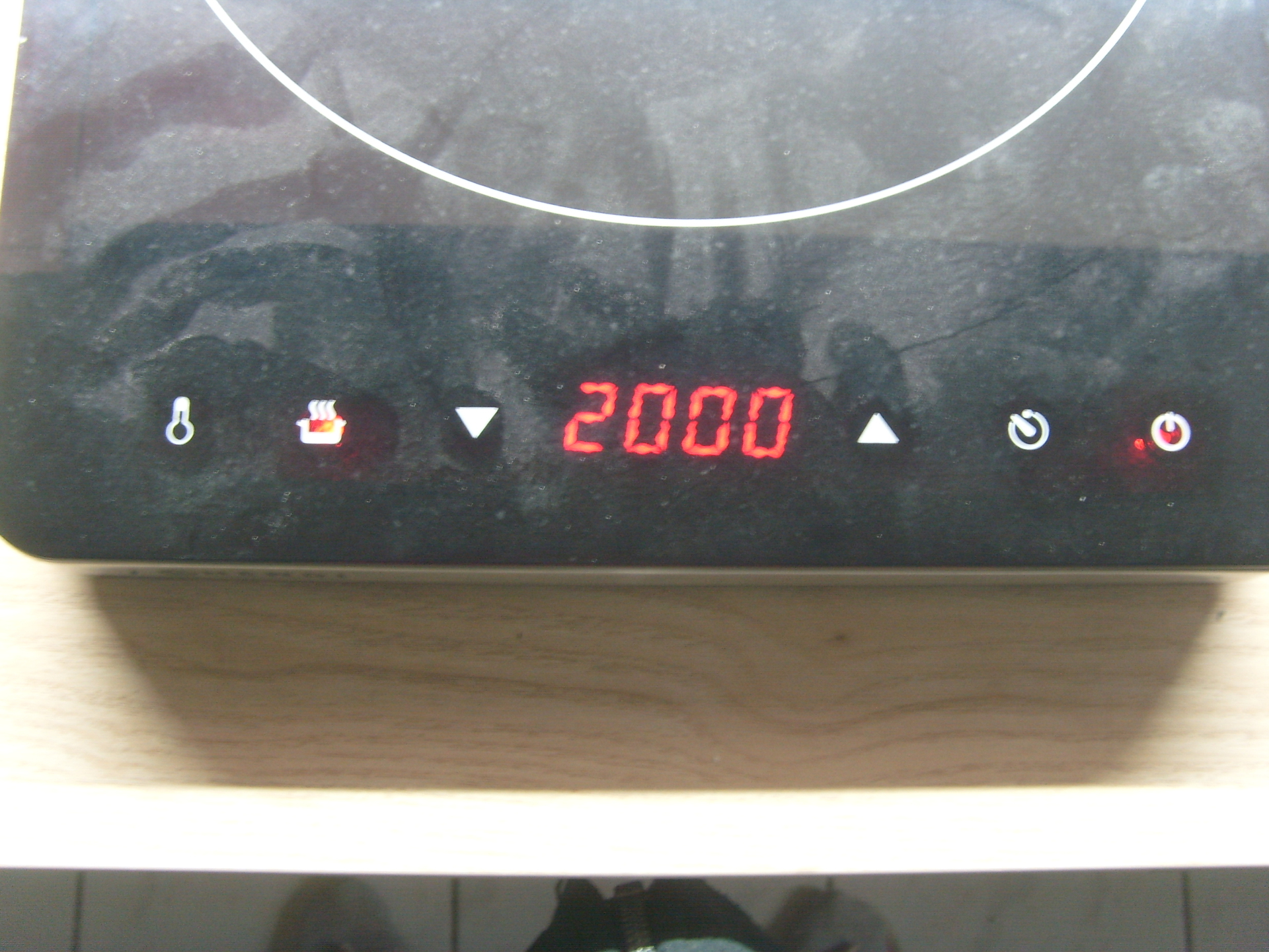

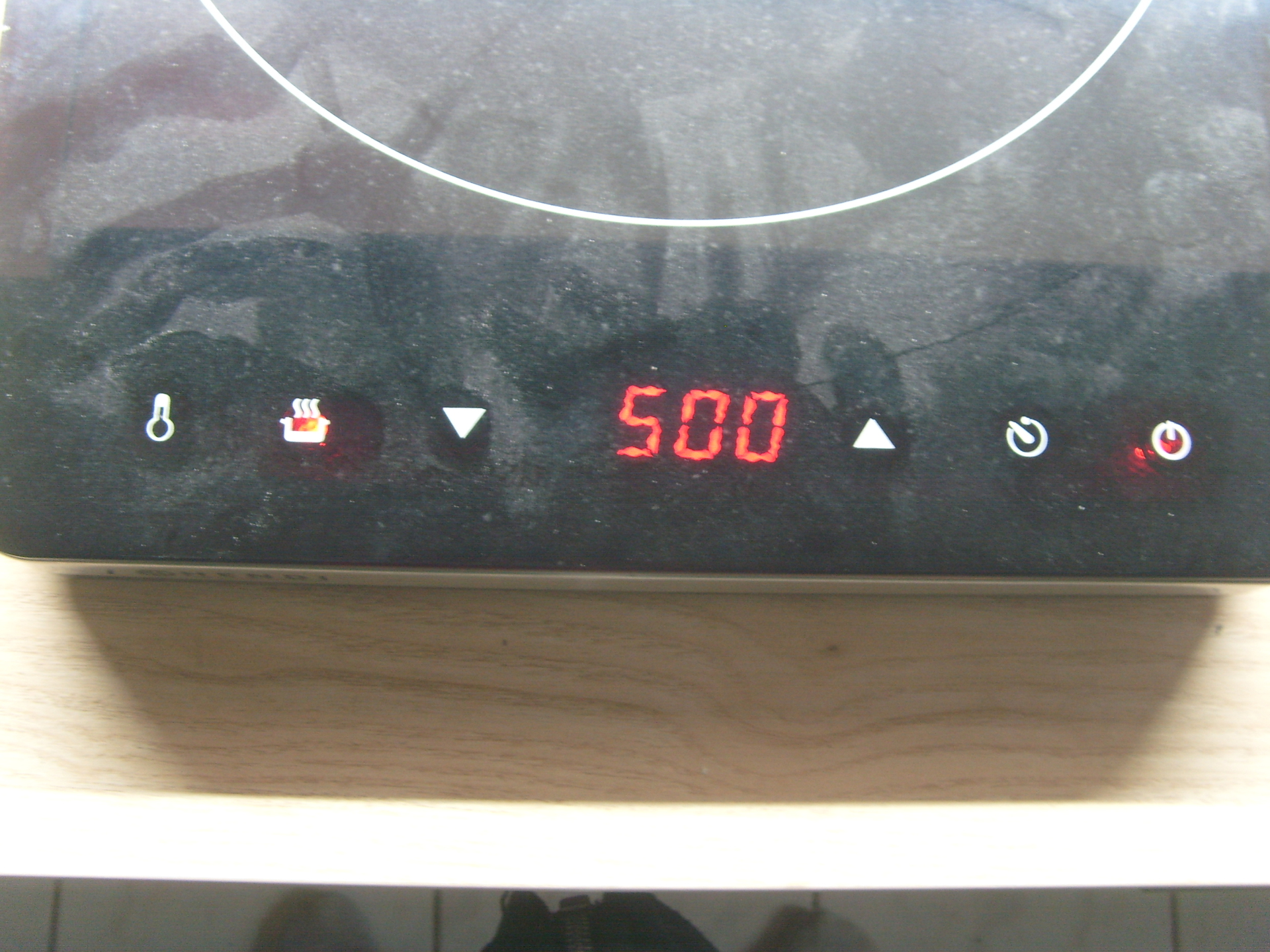

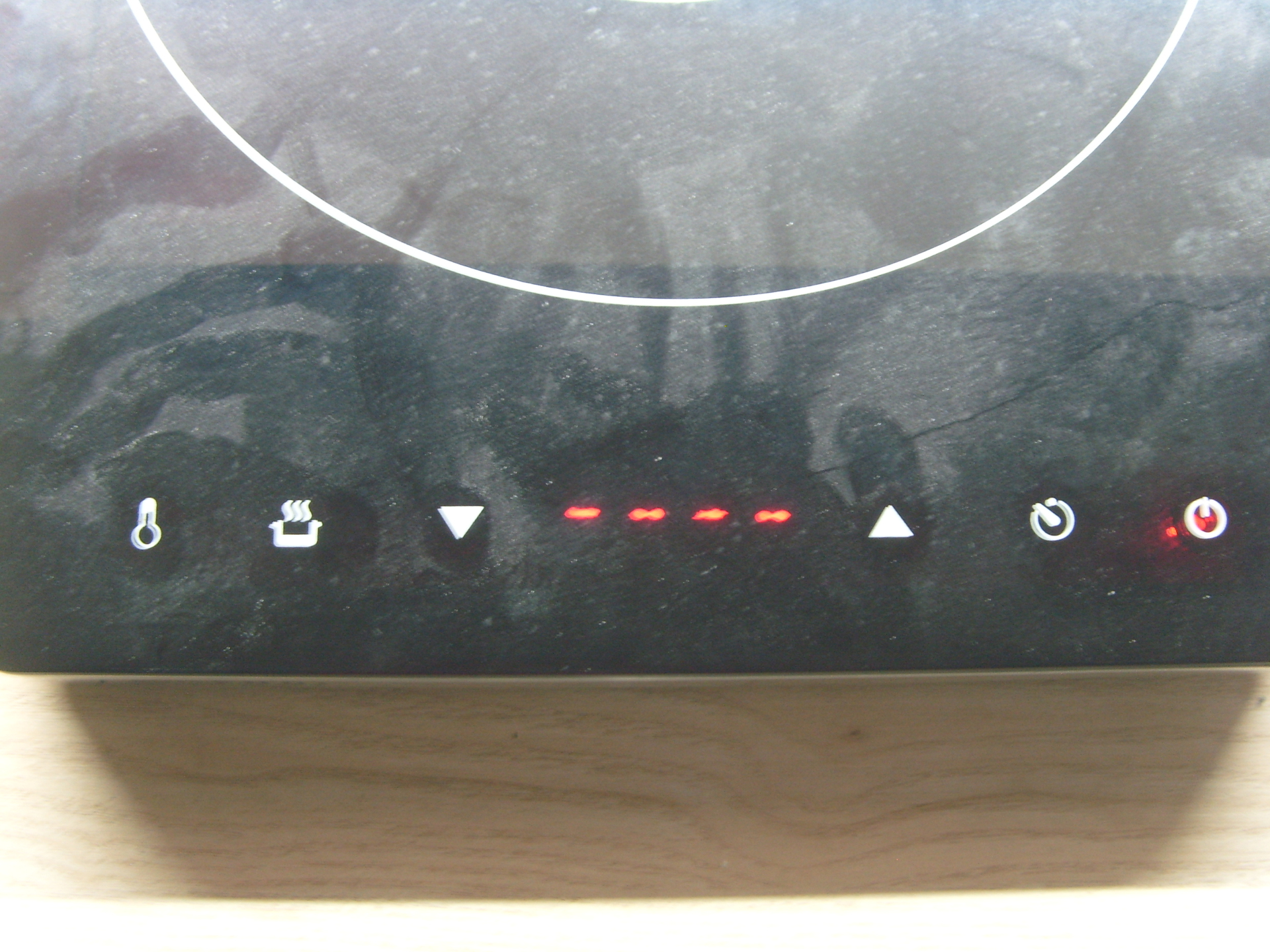

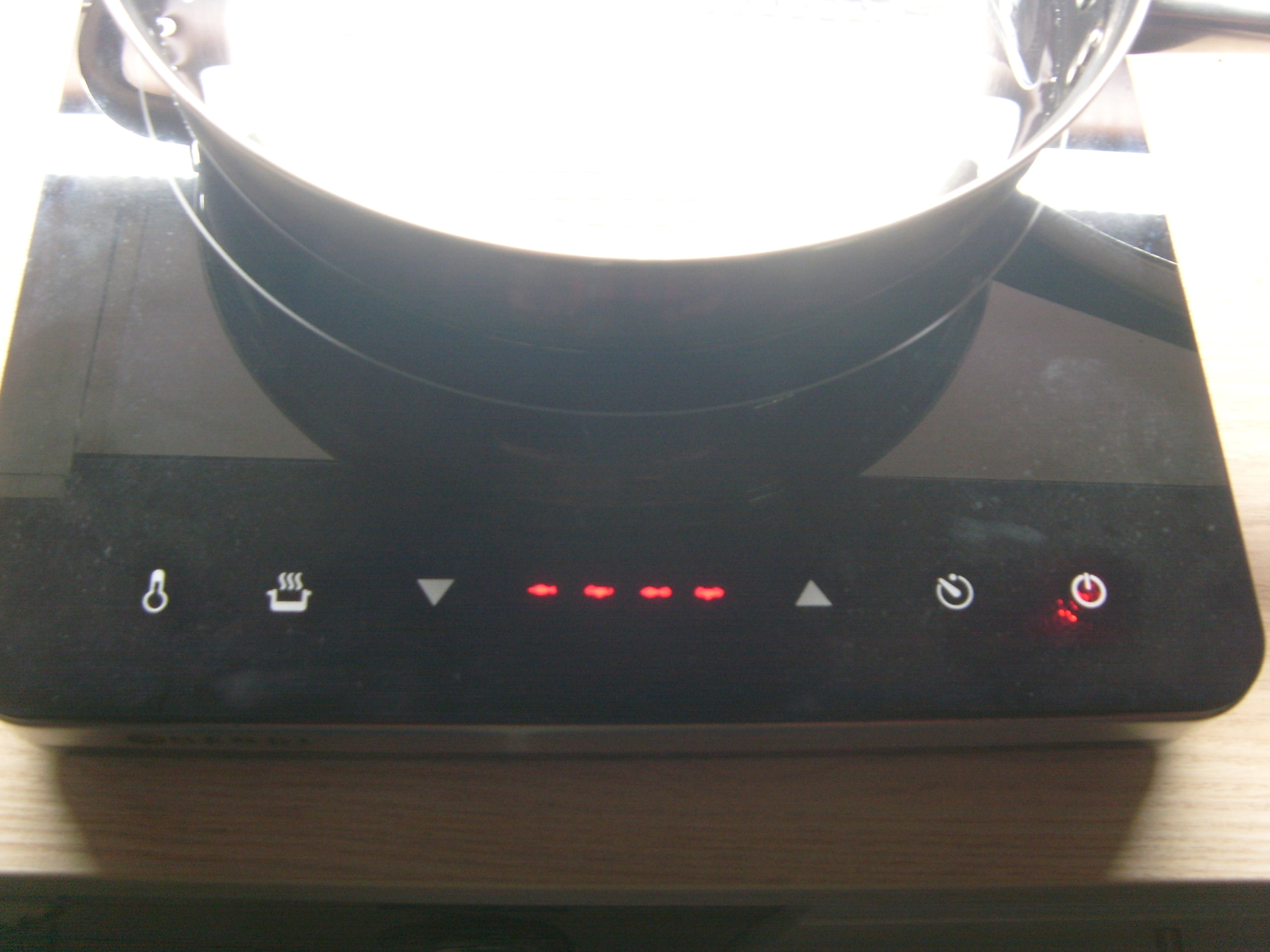

(#) vfd ora válasza erbe hozzászólására (») 14:56 /
IGBT cserélve, a helyzet változatlan! Egyes kép hálózatba dugás, majd kiírja a 8888 csipog egyet, és kialszik minden, Ha bekapcsolom ---- csík jelenik meg, utánna vezérlem, állíthatók az értékek, de nem melegít csak csipog!
Ennyi!
