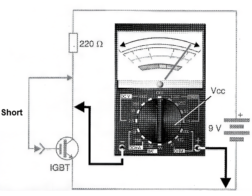

Köszönöm, a műszer jó, a tranzisztorok jók, de az indukcióslap még mindig hibás. Nem érzékeli a ráhelyezett edényt!
(#) vfd ora válasza erbe hozzászólására (») Nov 29, 2024 /
Ezt sikerült lerajzolnom!
(#) erbe válasza vfd ora hozzászólására (») Nov 29, 2024 /
Ez csak a teljesítményfokozat meghajtója és a ventilátor bekapcsolója. Nem tudom, meddig kellene visszakeresnem, de azt hiszem, nem volt szó arról, hogy működik az MCU vagy nem?
Ha rossz az MCU akkor is lehetne vezérelni a lapot?
Leírom a hálózatba való első csatlakoztatás jelenségét, hátha ez utal valamire, mert igazi hibakód nem jelenik meg, pl. "E3"!
Ahogy bedugom a hálózatba, annyi történik, hogy az összes Led világít, és a kijelzőn pedig 8888 jelenik meg, majd csipog egyet, és minden led, és a kijelző is kialszik. Viszont ha megérintem a bekapcsolás gombot akkor bekapcsol, és négy db ---- villogó vízszintes csík jelenik meg a kijelzőn. Ezek után lehet állítani a főzési fokozatokat, amit rendesen ki is ír, és csipog mert nem ismeri fel az edényt. Relé behúz ventillátorok forognak, majd bizonyos idő után kikapcsol, de a ventilátorok még forognak kb 2 percig!
Az MCU jó. A tekercs nem kap meghajtást. Ellenőrizted már az IGBT-ket? Nem találtam róluk információt.
Még nem néztem meg, kinézetre semmi égésnyom, teljesen jónak tűnik.
Hogyan lehet ellenőrizni?
Pedig az az első, amit meg kell nézni. 99,99%-ban azok mennek tönkre.
Benn a helyén nem egyszerű kimérni. Ki kell forrasztani. Kell hozzá egy elem vagy táp. Legalább 9 v-os vagy több. Egy égő sorba a kollektorral. Egy Zener, 15-18 V-os, a Gate és az emitter közé, egy ellenállás, 10-100 kOhm a Gate-ről. Rajta egy szál vezetékkel, amit a kollektorhoz érinthetsz. Ha megérinted a kollektort, világít az égő, ha elveszed, kialszik. A Zener nagyon fontos. Ha véletlenül hozzáérsz a szabad vezetékhez, anélkül, hogy rajta van a Zener, tönkremehet a Gate.

Köszönöm a választ! Akkor jön az IGBT teszt. H20R1203 van benne, és a diódahíd D25SB100.
(#) Joe_001 válasza erbe hozzászólására (») Nov 30, 2024 /
Ez azért van mert a műszerek nem egyforma kapocsfeszültséggel mérnek.Ami 3 V-al megy értelemszerűen ki sem nyitja az IGBT-t. A Flukeim (199, 117), nem hencegek,de... , azok 9V kapocsfesszel, (az elem feszültségével) mérik az ellenállást. Nem bántásiból, de a DT9205 az detektor kategória...
Az " 1 " az valóban nem valós semmilyen alkatrészre.[off]Amúgy aki ezzel foglalkozik annak több műszere is van, bármire, akár a bizonytalan mérésre is felkészülve.[/off
(#) proba válasza erbe hozzászólására (») Nov 30, 2024 /
Dióda záróirány 1:méréshatár túlcsordulás. Az záróirányba teljesen jó ellenállás/dióda mérésnél...Műszere válogatja, mi a túlcsordulás jele...
A hozzászólás módosítva: Nov 30, 2024
(#) Joe_001 válasza proba hozzászólására (») Nov 30, 2024 /
Az IGBT.nél nyitóirányba is, ha előtte nem nyitottad ki az IGBT-t.
(#) vfd ora válasza Joe_001 hozzászólására (») Nov 30, 2024 /
Ezek alapján egyszerűbb ha veszek egy új IGBT, kicserélem, és ha működik, akkor meg van oldva a hiba, ha nem akkor talán van két jó IGBT.
(#) erbe válasza vfd ora hozzászólására (») Nov 30, 2024 /
Eszerint csak 1 IGBT van benne?
(#) vfd ora válasza erbe hozzászólására (») Nov 30, 2024 /
Igen!
