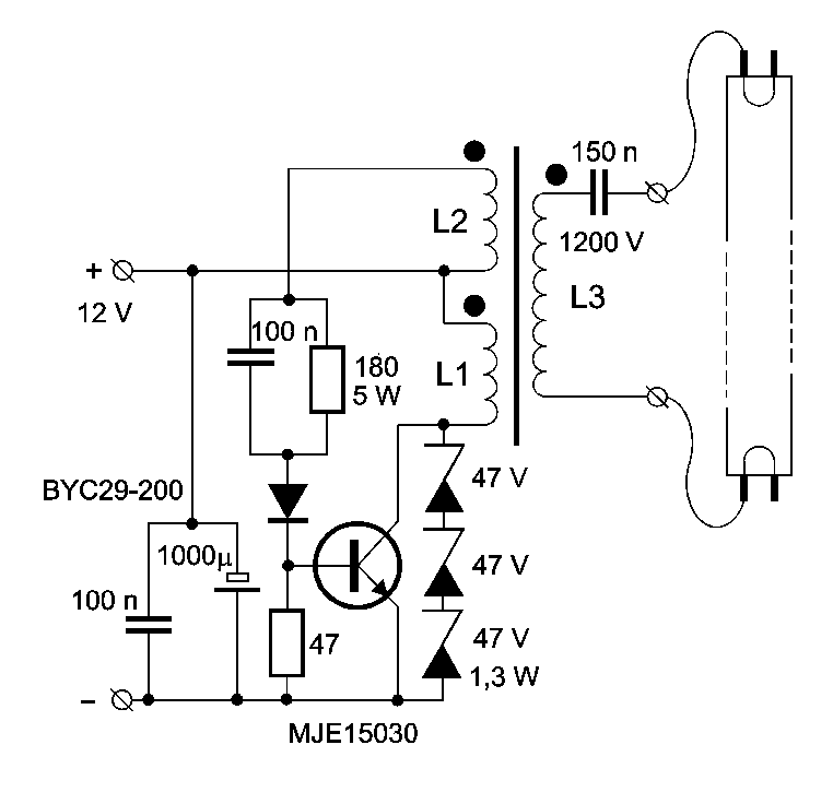

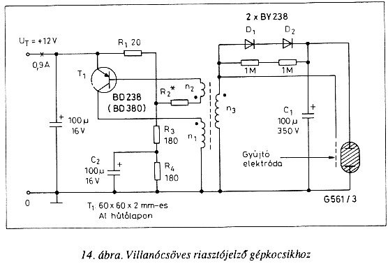

Valaki áttudná alakítani ezt a rajzot pnp tranzisztor helyett npn tranyósra vagy fetesre?A fetes jobb lenne.
Üdv m.Valakinek nincs véletlen ötlete fazékvasmag méretezés számitásra? Találtam eggyet de igen kétes eredményeket ir ki a táblázatba.. Bővebben: Link

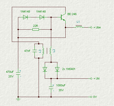

Nekem ez a kapcsolás hülyeségnek tűnik! A kimenet DC szempontból a bázison kersztül kapja az áramot; a kollektorba folyó bétászoros árammal feltöltött L3 pedig nem kerűl felhasználásra (ha nem túl rossz a Q-ja, akkor átver a tranyó)...
Neked találtam másik rajzot, mert a tiéd félre érthető.
Nézd meg szerintem ilyesmire gondoltál. NPN tranyóra könnyen át lehet alakítani. A primer oldalon kell a pnp-t npn-re cserélni, és a kondin polaritást cserélni. A szekunder oldalt meg olyanra módosítsd, amilyen feszültség kell.

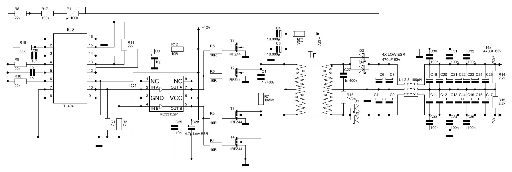

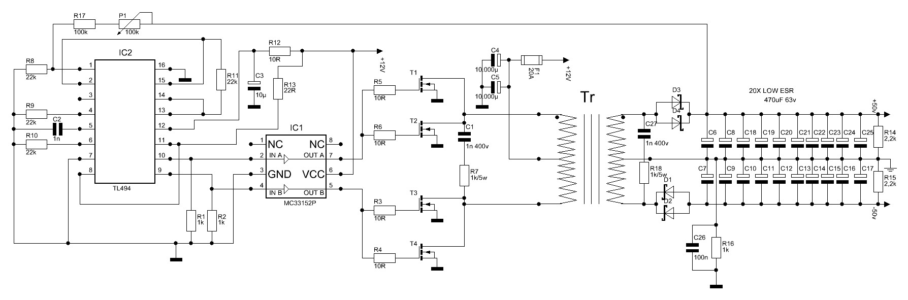

Na az szuper. Közben okoskodtam egy kicsit, és rajzoltam egy invertert a topicban lévő rajzokból. Valaki rápillantana hogy rendben van-e? 3db 50W-os végnek kellene mennie róla. Most látom hogy a trafó adatok lemaradtak ahogy a szekunder oldalról a pár nanós kondik is...
IC1 nek a tápszűrője kimaradt 4,7U körüli ESR + 10nano körüli fólia.
R13 nem kell szerintem. TL494/3 lábára tedd rá az adatlapi ajánlás szerinti alkatrészeket. A kimeneti GND meg a bemeneti GND a (galvanikus) visszacsatolás miatt ugyan az kell legyen, kösd össze. A kimenetre nem kell ez a sok ESR kondi, bőven elég 2-3db ESR (legközelebb az egyenirányításhoz) a többi meg lehet sima. Nem ártana a kondik elé egy kisebb induktivitás (a kondik érdekében).
Azt hiszem minden a helyén van.
Szia,
az előző rajzodon az induktivitásnak a középkivezetésen nem sok értelme van,és ezért a kimeneti feszültségszabályozás is kétes... Ahogy tisztelt Gyuli fórumtárs ajánlja, a kimeneti oldalon ILLIK a diódák és elkók közé (nem csak szimbólikus) induktivitás,mind a két ágba, ami ugyan bifilárissan lehet tekerve ugyanazon a magon...
Azt tudod ugye, hogy a C28 és C28 at az IC1 táplábainak tövébe kell tenni (minnél rövidebb és kanyarmentesebb vonalvezetéssel).
Az induktivitás helye nemjó és csak kettő kella "középső" ágba nemkell. D3,6 - C8 és D1,2 - C7 közé kell betenni az induktivitásokat.
Fojtót diódák után kell rakni közvetlenül, kimenetre nem kell sok low esr kondi, elég 1-1db nagyobb.

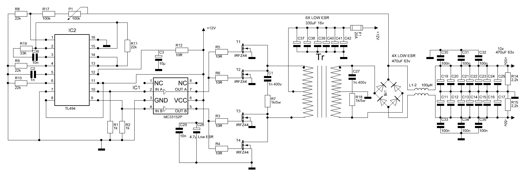

Bemenetről a két 10mF-ost kidobni, oda kell a low esr kondi (ott terheli impulzus áram a kondikat), mondjuk 330u 16V, 6-7 db. Ha még esetleg akarsz egyszerűsíteni rajta, akkor az MC33152-t ki lehet hagyni, 4db irfz44 nem igényel egetrengető meghajtást, a tl494 kimeneti tranyái fel tudják tölteni elég gyorsan a gate-ket, és akkor csak 2db pnp tranzisztor kell, meg két dióda, ami az aktív kisütést biztosítja. (ezesetben viszont a tl-nek, ne 10R-n keresztül add a tápot, hanem egy kis 100uH tekercset használj szűrésnek.) ui: Atyaég, kimenetre graetz-et tegyél, ne két egyutas egyenirányítót, így füstgép lesz.
C29-28-at közelebb rajzolni nem tudom, de egyébként tisztában vagyok vele hogy hol kell lenniük fizikailag.
MC33152 van egy kazallal, így került eleve ez bele. Még az érdekelne hogy miért szükséges híd bele?
No, így már stimmel.
Azért kell graetzel egyenirányítanod, hogy mind két félperiódusban egyenlő legyen a terhelése, ha ez nem áll fenn, akkor a két tápoldal terheléskülönbségének fügvényében közelítene, illetve menne telítésbe a trafó. Vagyis, ha maradunk az egyel előző rajzodnál, akkor pl. amikor az egyik fet páros vezet, akkor töltené a negatív oldalt, ha a másik fet páros vezet, akkor pedig a pozitív oldalt, ezzel nem lenne gond (azon kívül hogy a hatásfoka nagyon rossz lenne) amíg a terhelés hajszál pontosan megegyezik a két oldalon. De már egészen minimális terhelés eltérésre is eltolódna a vasban az indukció, és telítésbe vinné. Graetz esetén bármelyik fet páros vezet, mind két kimeneti puffert fogja tölteni, így a trafó szemszögéből a terhelés szimetrikus marad mind két félperiódusban, és nem megy telítésbe.
A VCS a kondikról jöjjön, ne a diódáról.

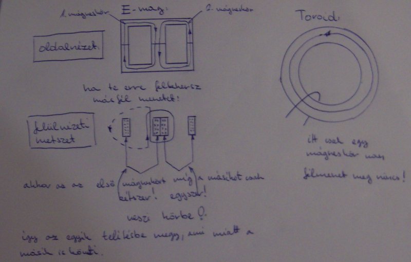

(Ugye először kiszámolod, hogy adott frekivel, vaskeresztmetszettel, feszültséggel, és indukcióval milyen menetszám szükséges. Ezt általában le kéne kerekíteni egész számra, de ez elég sok embernél elmarad, pedig illendő lenne tudni. Egy E magban két mágneskör van, mindkettő keresztmetszete, hossza, anyaga ua. De ha te erre másfél menetet tekersz, akkor az azt jelenti, hogy az egyik mágneskört egy menet, a másikat két menet veszi körül. Ezzel viszont az a baj, hogy ahol 1 menet van, ott túlléped a telítési indukciót, emiatt betelít a másik mágneskör is, és vége...) László364: Olyat sose láttam még, amiben a 12V-os ág is lemezből lett volna tekerve, az előfordult már hogy az 5V-os ág tekercsei lemezből voltak. (Ez is csak régebbi pc tápoknál fordult elő.) Szerintem te bekötötted az 5V-os tekercseket, teljes kitöltéssel, és kisebb frekivel, elején még úgy ahogy működött, de a fellépő vasveszteség miatt elkezdett csökkeni a telítési indukció, és végül betelített. Számold ki először, miből mennyit kell rá tekerned, és a többiek is jól mondják, izzó sorba! ui: Volt olyan toroid magom, amin a primér 40x1 menet volt, és ezt hajtotta egy 30V logic level fetekből álló híd. Csak megfelelő anyagú magot, és frekit kell választani.
Én olyat nem mondtam, hogy az egyik primer 1.5 menet, a másik meg 2. Nem tudom honnan vetted. Eleve hü.eség lenne a két gerjesztő tekercset aszimetrikusra csinálni.
Idézet: „Nem tudom honnan vetted.” Sehonnan mivel ilyet én nem írtam le. Én nem primérekről beszélek, hanem 1 primérről. Olvasd el mégegyszer, meg itt egy ábra is.
