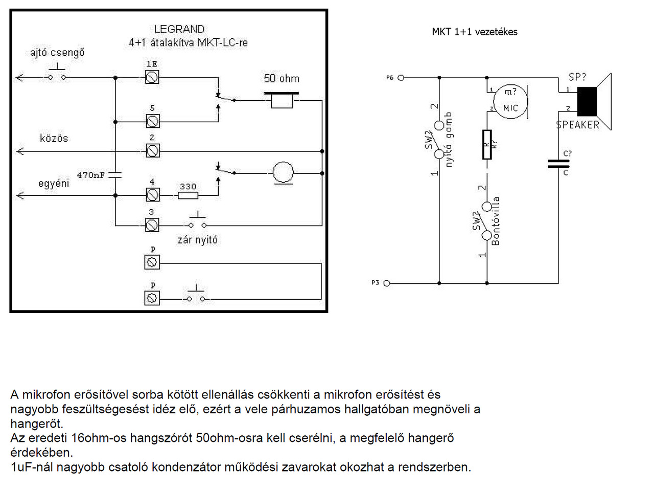

Másik probléma: Össze lehet-e hozni valahogy a kétvezetékes rendszert egy Legrand 4+1 vezetékessel? (Már láttam itt rajzot, de a kapunyitást nem tudom, hogy oldja meg.)

Hétvégén megnéztem a szomszédnál a kaputelefont és a fényképen látható módon van bekötve. Felcsengetéskor a 3-as és 6-os vezetéken (a két bejövő ér) tudok egy pillanatra feszültséget mérni.
A másik mellékelt képen az én 4+1 vezetékesem bekötése látható ill. az 1+1 vezetékes rendszer rajza.
Tudnál segíteni, hogy melyik sorkapocsra mit kéne kötni? (Ha egyáltalán megoldható)
(#) mps válasza h_tomek hozzászólására (») Okt 20, 2014 /
Úgy tűnik szerencséd van. MKT "kompatibilis" lehet a kültéri. Még a számok is egyeznek
(#) h_tomek válasza mps hozzászólására (») Okt 21, 2014 /
Nem értem. A bal oldali kapcsolás szerint kéne bekötni? (rövidzár 1E-5, 4-3, kondi az 5 és 4 közé?)
Mi van a harmadik ("közös") vezetékkel?
(#) mps válasza h_tomek hozzászólására (») Okt 21, 2014 /
Megcsinálod a bal oldali átkötéseket a telefonon és beteszed a kondit is, de neked nem kell az ajtócsengő, tehát azzal ne foglakozz (amelyiken egy nyomógomb is van), a két bejövő vezetéket pedig bekötöd a 3 és 2-re (valamiért a múltkor a kettest hatosnak néztem bocsi! ).

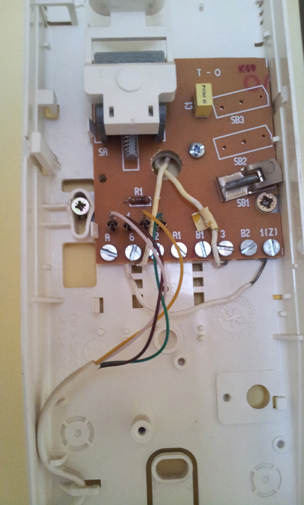

Amit vettem helyette TESLA, 4FP 110 77 201.
Ide jön a link felirata!
Problémám a következő, ha jól olvastam a hozzászólásokat akkor a teslán a 3, 6-ba kell belekötni ugyanezeket a vezetékeket a sorrend talán mindegy...
Viszont az ajtónyitás egy külön csengő kapcsolóval volt megoldva a telefonon kívül!
Meg tudom valahogy oldani a rákötést a telefon kapunyitó gombjára SB1-re?
A kapunyitó egyik vezetéke feszültség alatt van, de eddig nem mértem meg mennyi /annyit tudtam meg, hogy lehet csökkentett 12 vagy 24V de 230V is/.
Ha jól vettem ki a tesla leírásából akkor a 1-6 közti rövidzárlat megszakításával az "1"-es ami a "Z" kapunyitó is egyben az függetleníthető, gondolom akkor ide menne a feszültség alatti szál talán, de hova menjen a másik vezeték?
Megoldható egyáltalán a dolog?

Nálam működik a 3, 6 párosítással a kaputelefon /mindegy milyen bekötés/, az ajtónyitóra feltettem egy csengőkapcsolót én is, mivel nem érkezett válasz.
De még gondolkozom a megoldáson. A házban aki karbantartja a kaputelefont azt mondta, hogy csak gányolással lehetne összehozni.
Viszont ha valaki megmondaná a kapcsolási rajz alapján, hogy melyiket zárja rövidre az SB1 gomb akkor azt nagyon megköszönném.
Konkrétabban az 1-es zárnyitó-t ha függetlenítem a 6-ostól akkor melyikbe köthetném be a szálat? Működhet-e az 1 + A párosítás?

Az sb1 alapból a 3-6-ot zárja rövidre, ha elvágod az áthidalást, akkor az 1-6-ot. A második eset még a nagyon régi Megyeszeres mkt-nál volt használva, akkor egy külön szál ment fel a nyitáshoz. Mostanság a vonalat zárják rövidre.
Ha külön van felvíve a zár vezetéke akkor azt hagyd is úgy, ki tudja honnan kapja a tápot, ha valamit rosszul kötsz az egész rendszert kinyírhatod. Ha pedig hálózati feszültséget kötöttek rá, akkor akár embert is. (Aktív csengőszerelő koromban, miután eldobtam néhány panelt, vezetéket, miegymást, már azzal kezdtem, hogy megmérek a földhöz képest a feszültséget, mondjuk ez inkább a felszerelt orosz bimbamvillanycsengő' miatt volt gyakori).
Azt teheted, hogy átrakod az érintkezőket egy üres helyre és oda kötöd, persze akkor át kell rakni a házon is a nyomókát, már amelyiken lehet. Esetleg elvágod a panelt a mostani gombnál és úgy kötöd be.
De arra nagyon figyelj, ha a hálózati fesz van bevíve akkor be ne vidd a kaputelefon dobozába se!!! Inkább reklamálj a közös képviselőnél, mert elég balesetveszélyes!
