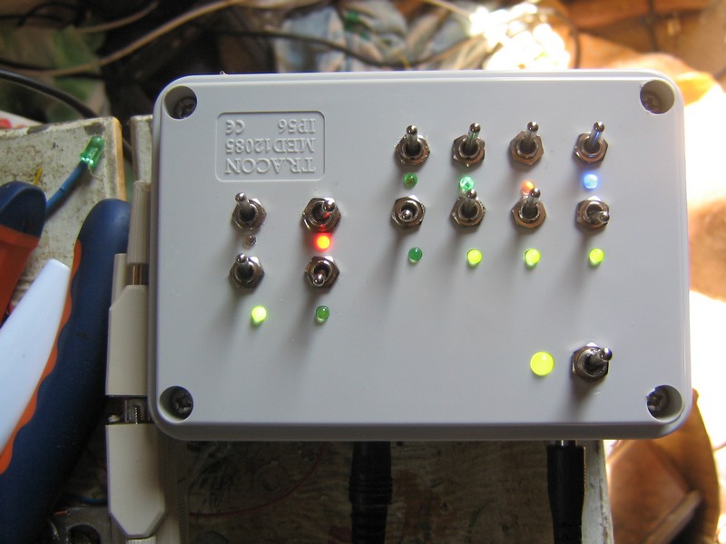

(#) tanitobacsi válasza valve hozzászólására (») Jún 20, 2008 /
Ennek örömére akkor a pultbelső nagyfelbontásban!
1024*768
Lehet fapados, de műxik!

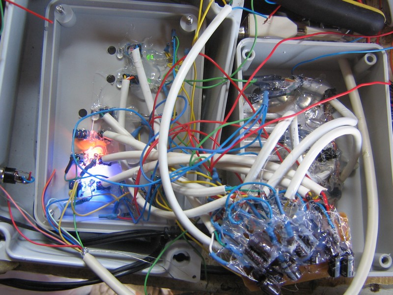

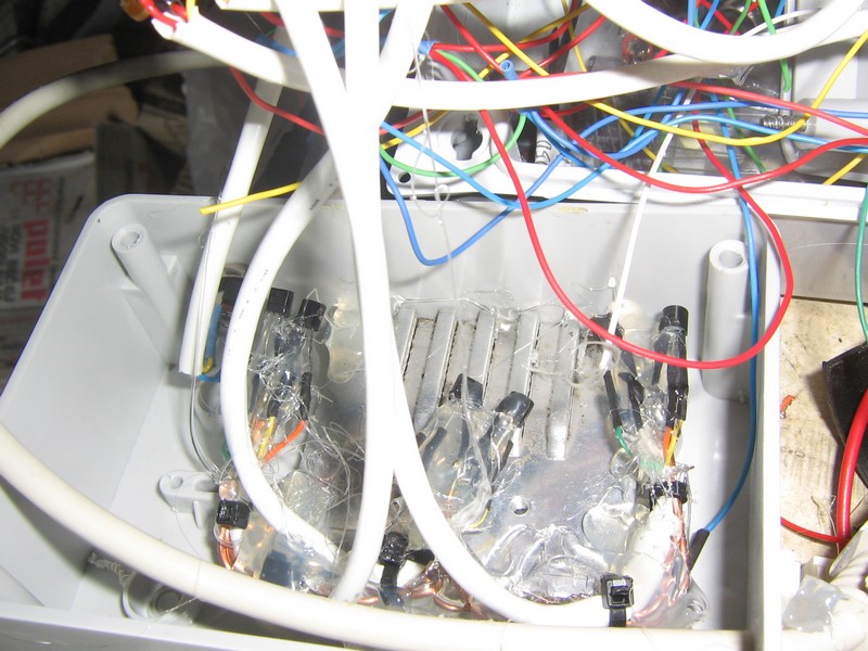

(#) lidi válasza tanitobacsi hozzászólására (») Jún 20, 2008 /
Mit is fog ez tulajdonképpen csinálni ? Kapcsolókkal bekapcsolod a ledeket ? De minek a tranzisztorok és a kondik ? Mondjuk még azt sem értem, hogy TO-92 tokos tranzisztort miért kell hűteni, ráadásul úgy, hogy hőt nem igazán vezető ragacspisztollyal odaragasztjuk egy zárt dobozban hőt leadni képtelen alulapra.

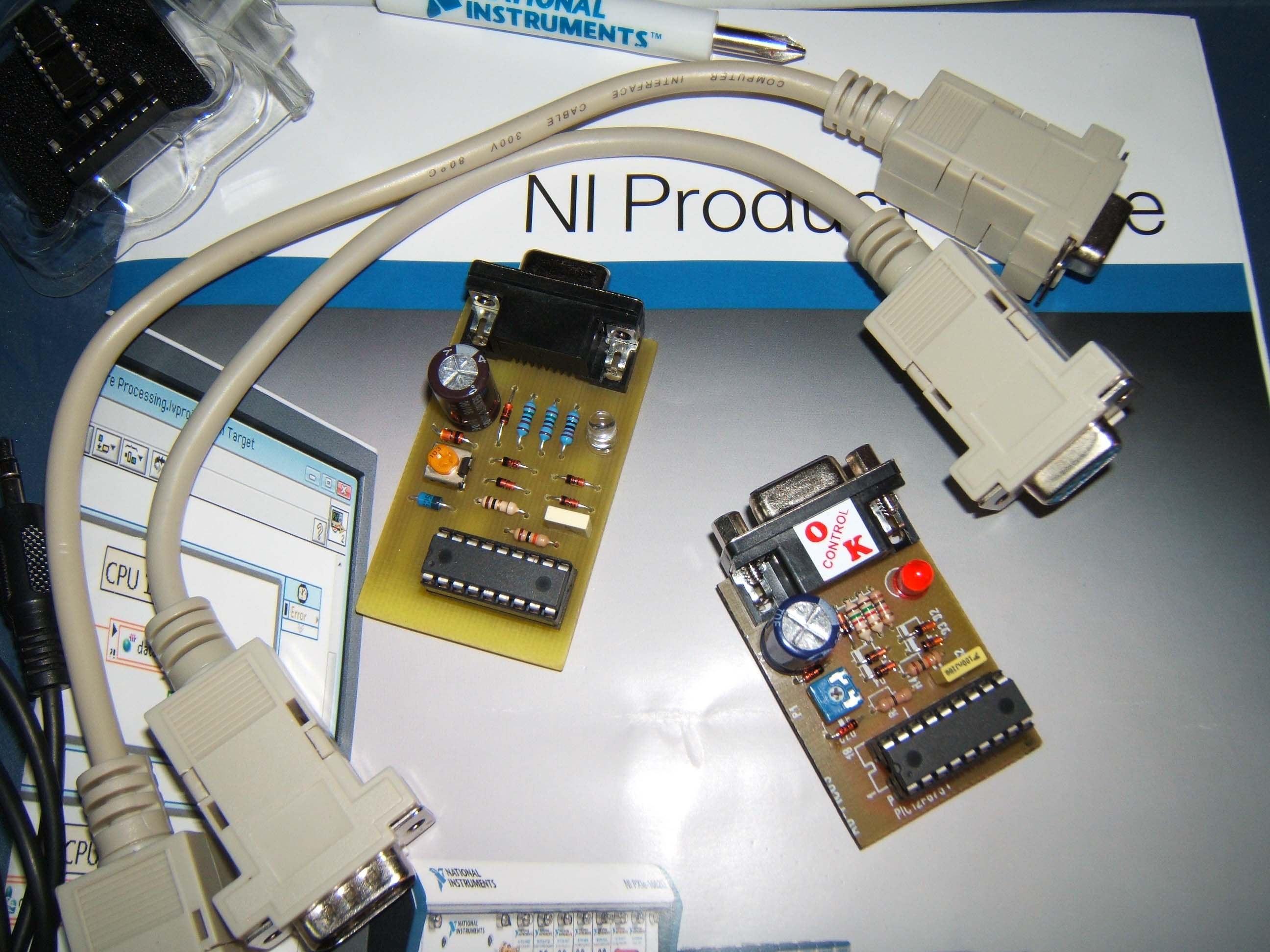

(#) valve hozzászólása Jún 20, 2008 /
Az év elején jött egyik ismerősöm, hogy másoljam le neki az egyik JDM stílusú programózómat, amit annak idején vásároltam volt. Mivel bevállt neki, és mindenik géppel működöt, köztük két HP laptoppal is, így ez kelett neki! A jobb oldalon a gyári, vele ellentétben a házi (gondoltam készítek róla 1képet)
(#) fureszk válasza valve hozzászólására (») Jún 20, 2008 /
Szép koppintás!
(#) valve válasza fureszk hozzászólására (») Jún 20, 2008 /
Hát mit-tegyen az ember?! Nem volt "Copyright" vagy "All rights reserved." -rajta,..

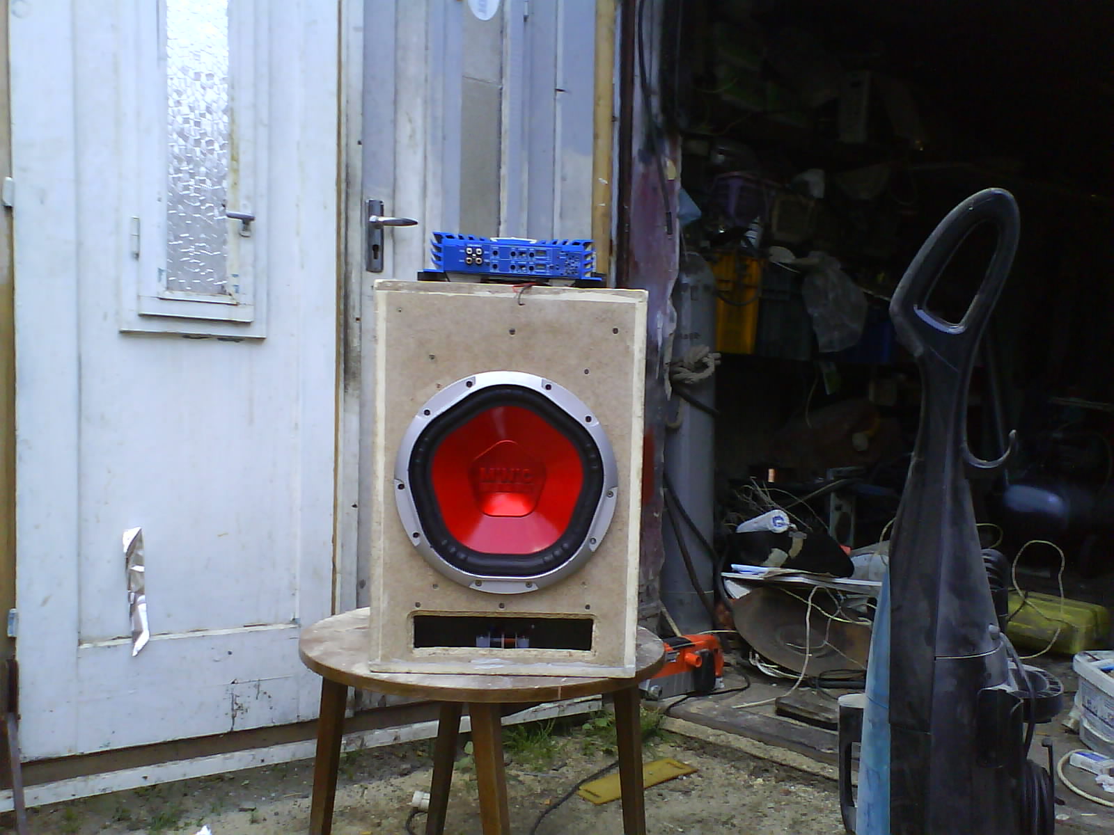

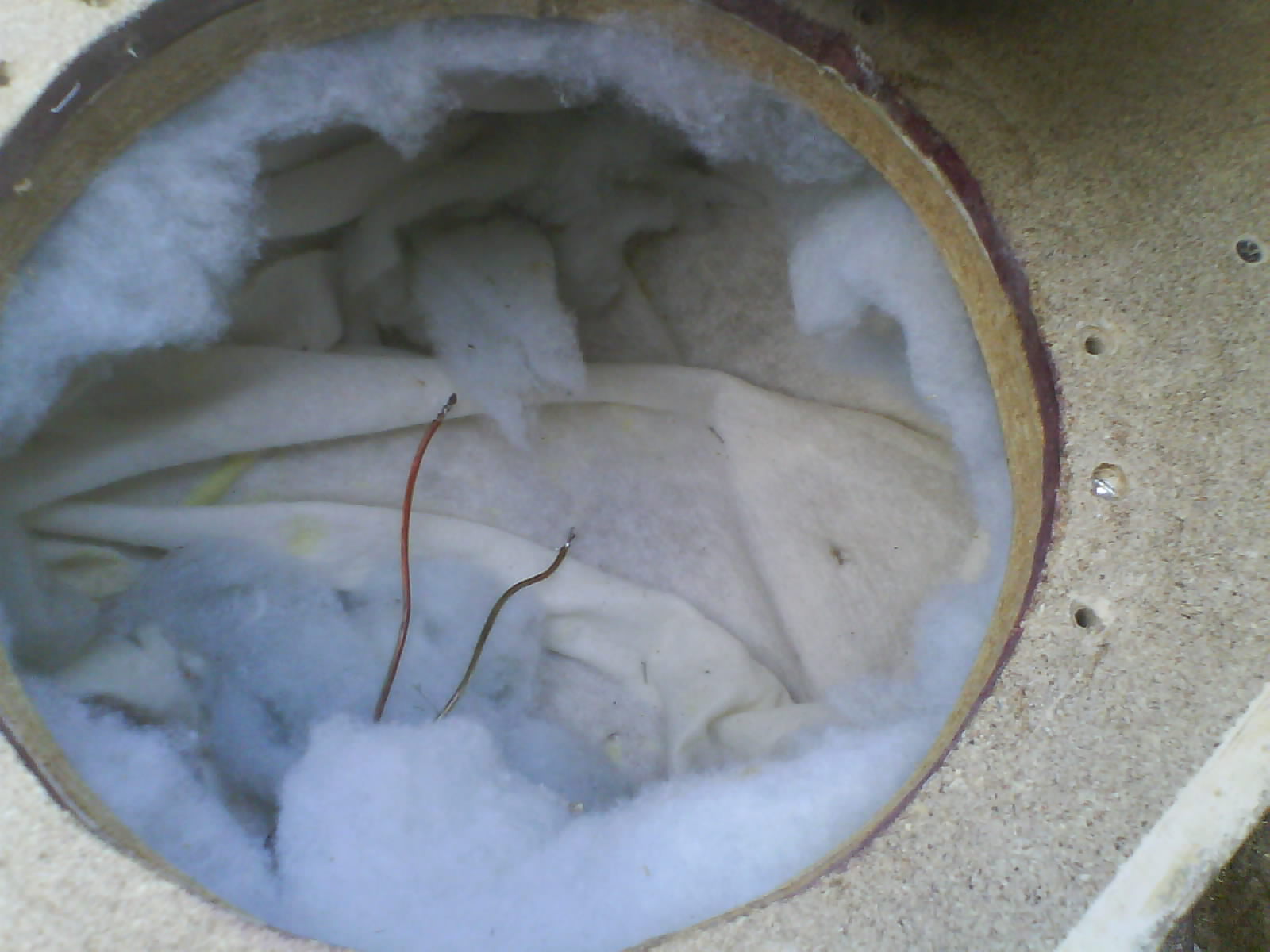

(#) Icegabi hozzászólása Jún 20, 2008 /

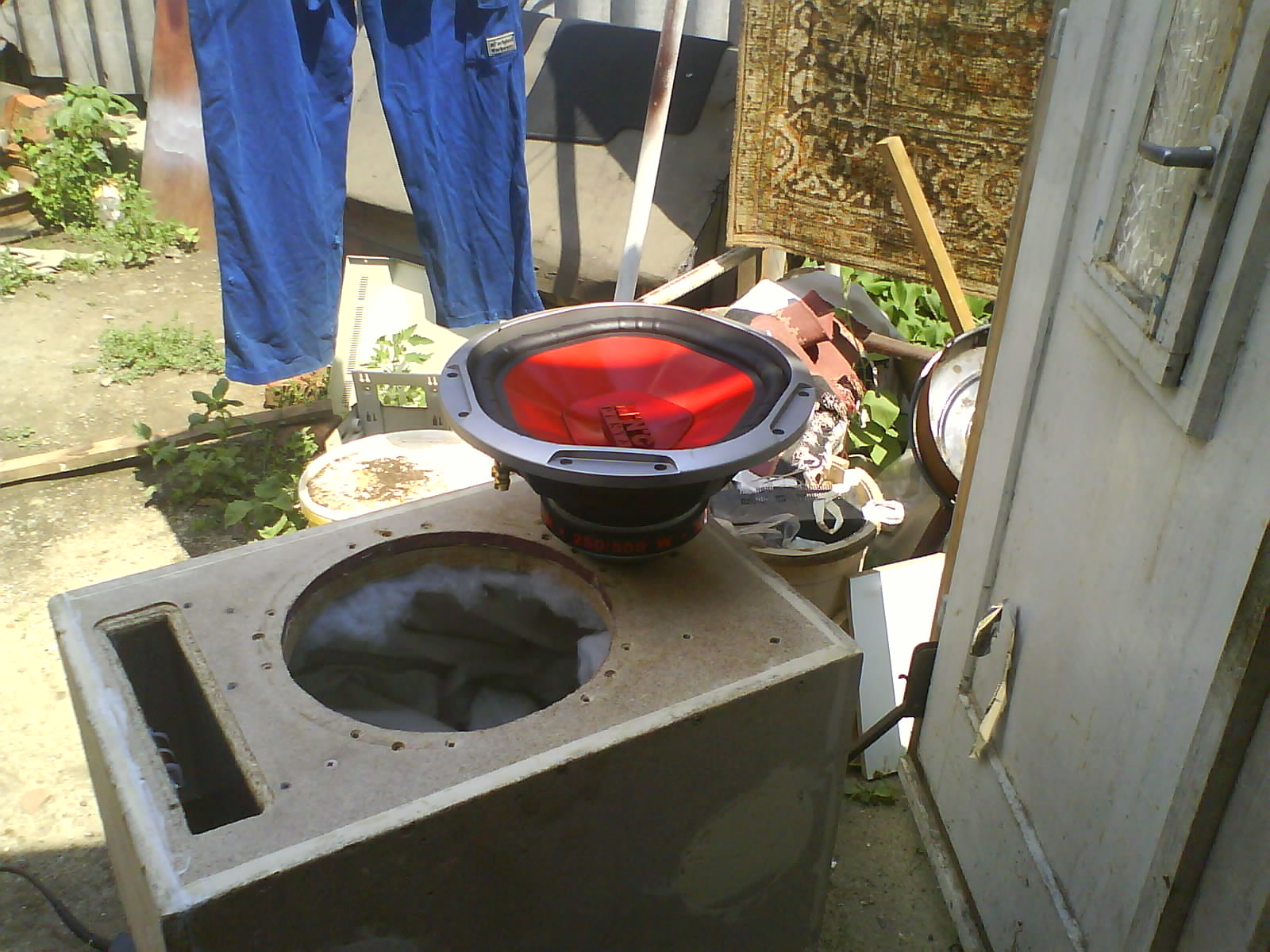

Sziasztok én eszt épitetem Még a kárpitozás hátra van
Most folyik a tesztelés
Pár adat

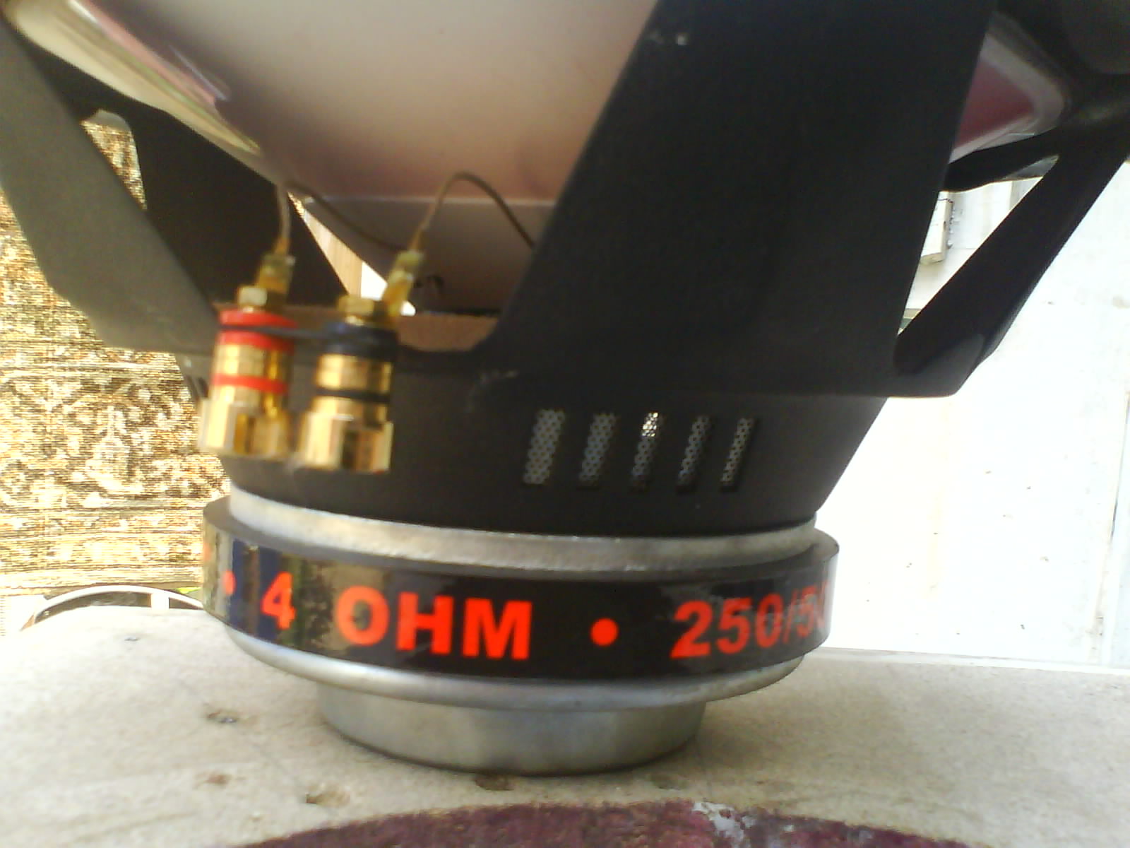

Hangszóró : MNC PENTA
Méret: 12"/300 mm
Mélység: 150mm
Impedancia: 4 ohm
Teljesítmény: 250/500 W
Frekvencia: 30Hz-2kHz
Lengőcséve: 50 mm
Érzékenység (1W/1m): 90 dB
Mágnes méret: 40oz
Erősitő :
4*225Watt
2*450Watt
2*225Watt
1*450Watt
Edig szépen muzikál de lehet ahangváltót nagyobra kellene cserélni mert melegszik a ládát én tervesztem
és épitetem Várom avéleményeket de elég adumábol jöjenek a képek jah és ez az első munkám

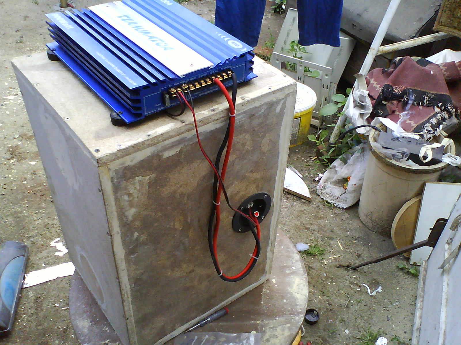

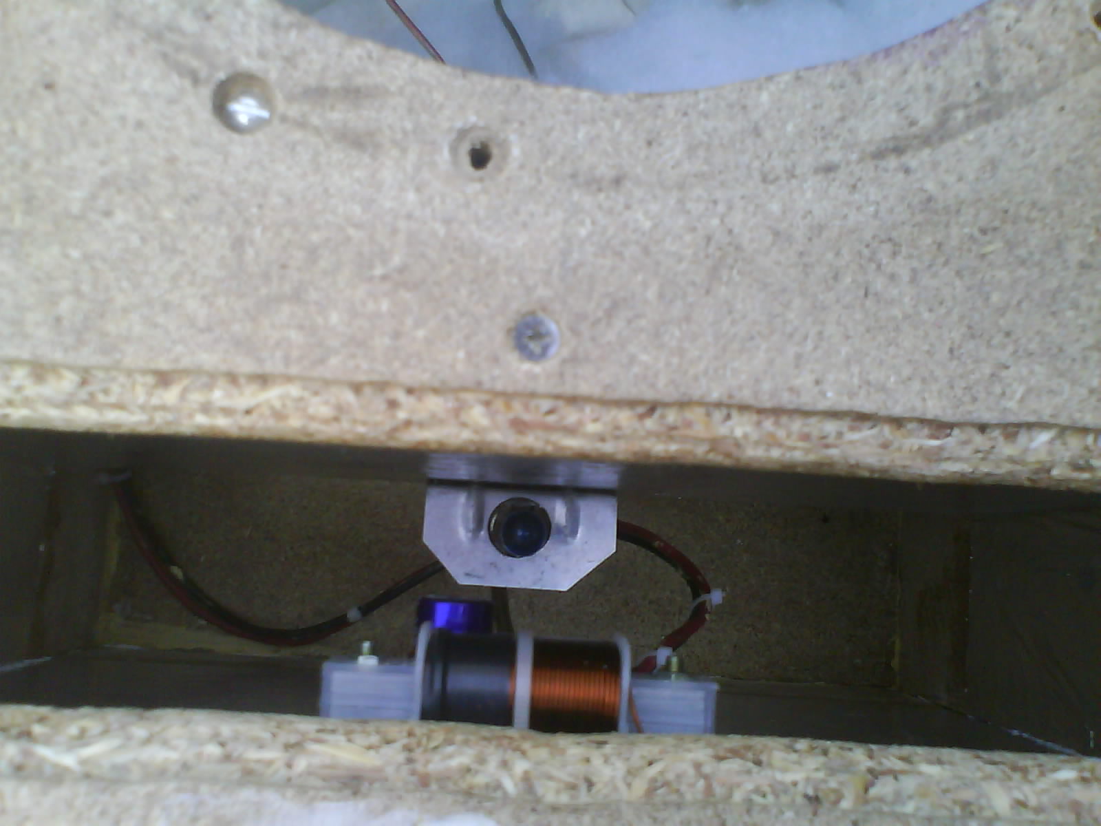

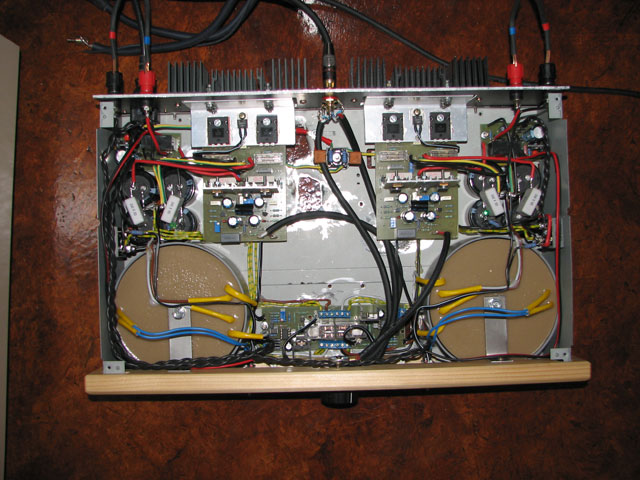

Még pár kép
(#) zoly15 válasza Icegabi hozzászólására (») Jún 20, 2008 /
Nagyon profi!
De az a gonb ott a reflexnyílásban az mire szolgál? Ott a hangváltó fölött a derékszögű lemezen. Vagy az nem is gomb?
üdv!
(#) tanitobacsi válasza lidi hozzászólására (») Jún 20, 2008 /
Válaszolok a kérdésre!
Ledeket villogtatni.
Igen és a ritmust változtatom.
mert attól villog.
Hűteni kell, mert ha 10, 10 ledet rákötötök, akkor melegszik rendesen a tranzisztor. A lábuk összevan kötve és forrasztva egy fél m. hosszú rézdróttal, ami meg a hűtőbordára van forrasztva, még lesznek rajta pici lyukak a szellőzésnek. No para..
Egyébként kész lett a fénypult, képet + videót (bocsi a rossz minőségért)mellékelek.
erre varjatok gombot!1
(#) sound.man válasza Icegabi hozzászólására (») Jún 20, 2008 /
Ha a hangváltót nem is cseréled de a kondit azt feltétlenül cseréld ki. (nekünk mindig felrobbant... azóta van aktív hangváltó )
(#) Icegabi válasza zoly15 hozzászólására (») Jún 20, 2008 /
az nem gomb hanem egy égőVilágit csak amikor hangosaban küldőm akkor elhalványodik most készűl hozá a vilogtató
(#) Icegabi válasza sound.man hozzászólására (») Jún 20, 2008 /
ÜDv és pontosan mijen kondira ceréljem ki ??
Az a lényeg hogy ne poralizált tehát poralizálatlan legyen és több feszt bírjon jóval... Kapacitása meg körübelül annyi legyen mint ami most benne van. Több darab kondiból is megcsinálhatod párhuzamosan kötve és olyan 160v-os legyen azért hogy bírja rendesen.
(#) Topi válasza tanitobacsi hozzászólására (») Jún 20, 2008 /
Virít mint valami karácsonyfa. Mi az a piros LED-es státusza a főkapcsolónak?
(#) tanitobacsi válasza Topi hozzászólására (») Jún 20, 2008 /
Most hülyén hangzik, de csak annyi, hogy 3 állású kapcsolóm volt, és az üres-t jelenti a piros. Másik irányba kapcsoljam. Eredetileg azt jelezte volna, ha fordítva adom neki a polaritást, de amint láthattad iszonyat kábelrengeteg miatt ez már nem fért bele.
üdv olyan kérdésem lenne hogy ez erősitőt aksi meg töltöröl hajtom de komolyan mélyek nél néha le tílt van nekem ithon 20db elna kondim 4700 uf ha eszt sorba kötném vagy párhuzamosan
be lehetne rakni az erősítő meg az aksimeg a töltő közé ??Vagy vegyek egy gyári autóhifi kondit de jobban örülnék az első meg oldásnak
(#) uli válasza Icegabi hozzászólására (») Jún 20, 2008 /
tudodmijen idegesittő az ijen irástolvasni Csak egy-két írásjelet pakolj bele légyszi, legalább a mondat végi pontokat. A helyesírás... haggyuk inkább
Amúgy szép munka
(#) zsoltee0001 válasza Icegabi hozzászólására (») Jún 20, 2008 /
Hi
először is ezt a kérdést nem ebbe a topicba kellett volna kérdezned.
autóhifikbe azért szoktak nagy kapacitású kondenzátorokat (1-2 farad) tenni mert hirtelen nagy áramfelvételeknél (nagy mélyeknél) az akkumlátor nagy belső ellenállása miatt ez nem lenne elégséges, ezért kell a puffer.
Ha beteszel 20 db elkot (persze párhuzamosan, mivel föltételezem, hogy minimum 16V-osak) akkor az 9400 µF-nak felel meg, csodát ne várj tőle, de azért jelent valamit, én azért megnézném a tápkábeleket, nem túl vékonyak?
üdv
(#) zenetom válasza tanitobacsi hozzászólására (») Jún 20, 2008 /
Hát ez nagyon szuper
(#) Icegabi válasza zsoltee0001 hozzászólására (») Jún 20, 2008 /
köszi a választ bocsi ha rossz helyre írtam a tápkábel 1cm
átmérőjü 2mmres szigetelésel tehát 8 mm a kábel szerintem ez elégneki én akábelt nem sajnálom sehonnan de azért meg próbálom a kondikal

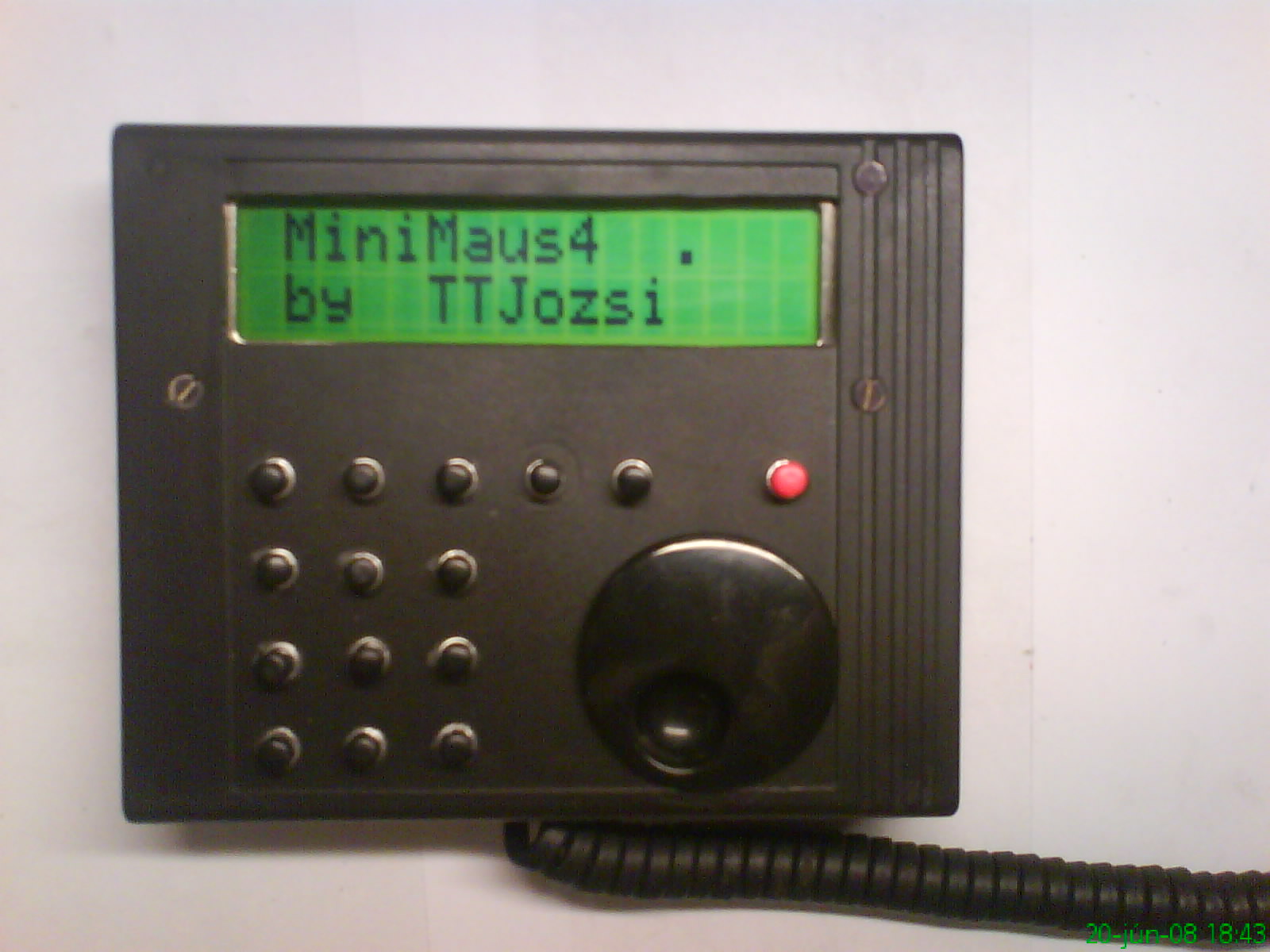

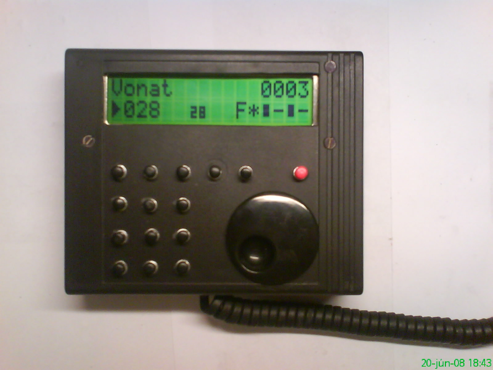

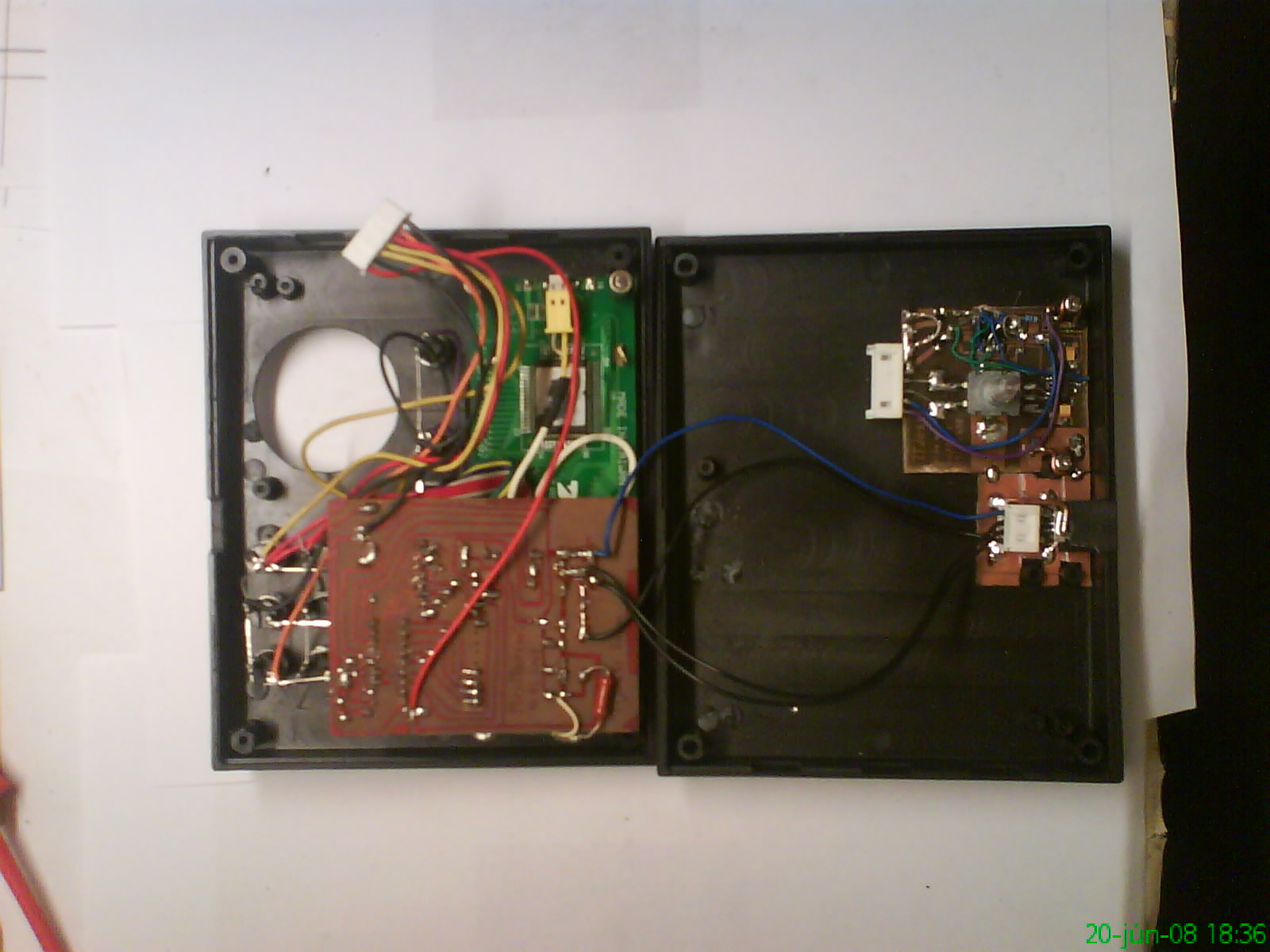

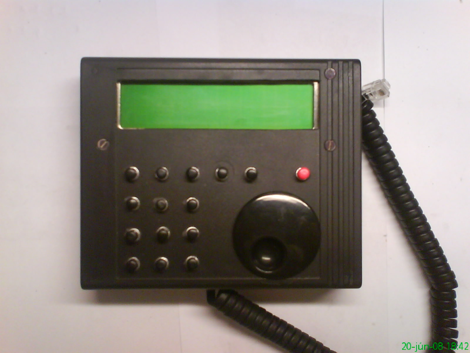

(#) joko1313 hozzászólása Jún 20, 2008 /
Végre elkészult!
DCC kézivezérlo: MiniMaus
kicsit átírtam a progit a picben ,hogy magyarul írjon ki mindent.
még a feliratozás hátra van.
valami otletek?
TTJozsi
(#) IMi válasza joko1313 hozzászólására (») Jún 20, 2008 / 1
Ötlet: sürgősen egy videót működés közbeni állapotról
(#) Frankye válasza IMi hozzászólására (») Jún 21, 2008 / 1
Igen, meg egy cikket is! Minimum!
