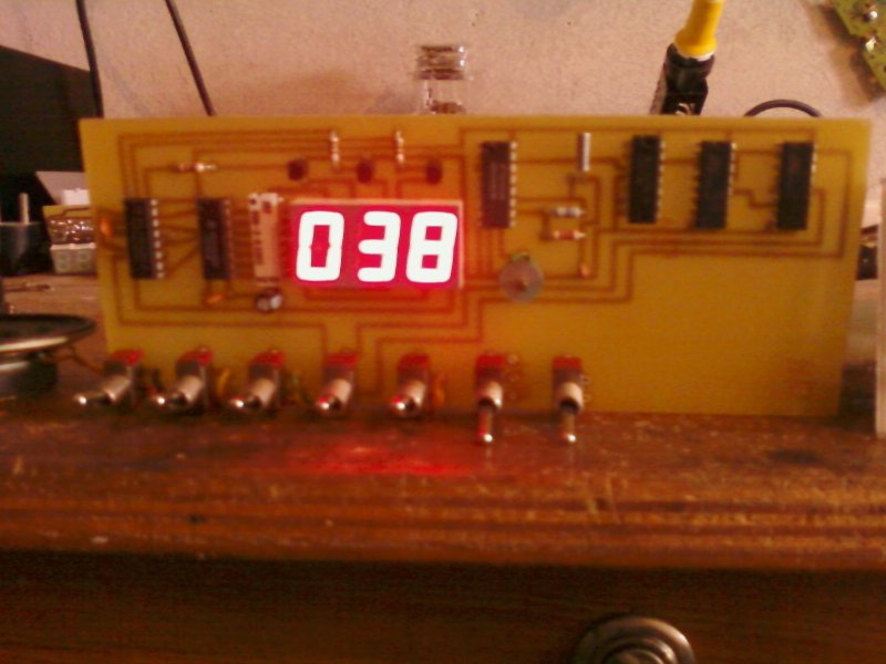

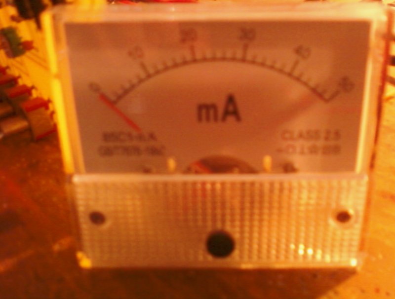

(#) klemo86 hozzászólása Máj 19, 2010 /
Közben ittvannak az ígért képek, ismét nem a legjobb minőségben Előlap: főkapcsoló, hang, számláló, CPM/CPS, műszer, műszer osztó (1×/10×), műszervilágítás. A műszernek még ki kell vágnom az előlapi panelt, ott lesz a helye. Bedobozálsra vár…

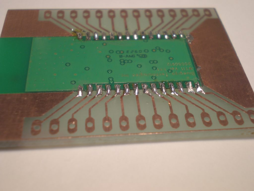

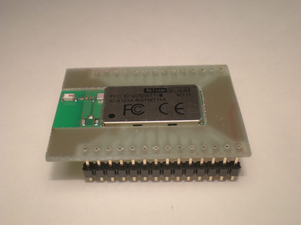

(#) tbence3 hozzászólása Máj 19, 2010 /

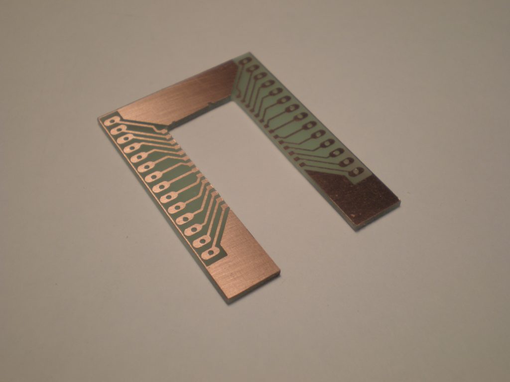

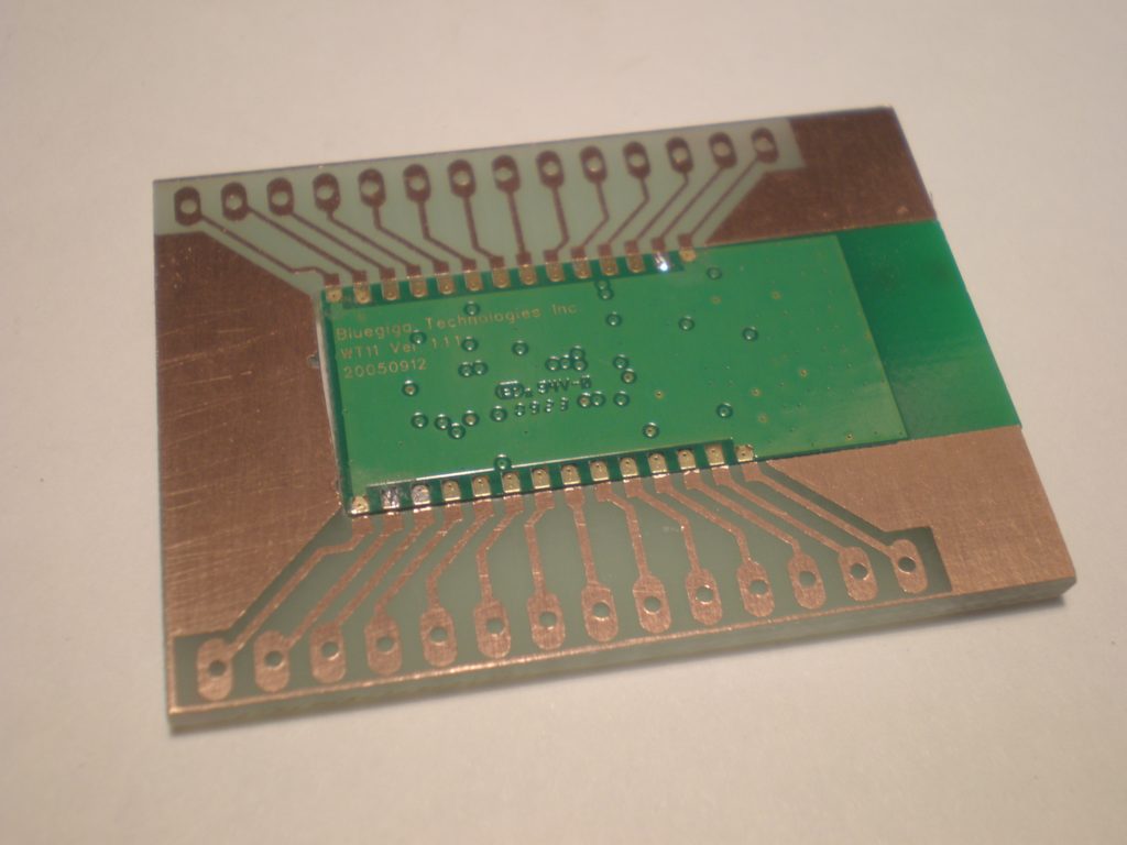

Egyik HE usernek készítettem megrendelésre a következő kis adaptert.
Feladat az volt, hogy tesztelés és beépítést megkönnyítse. Ugyanis elég nehézkes lett volna ráforrasztani a panelra a Bluetooth modult.
Mellékeltem pár képet róla.
(#) zsoltee0001 válasza tbence3 hozzászólására (») Máj 19, 2010 /
Profi lett!
A közepét mivel vágtad? Gondolom ott a lemezvágó olló felejtős?
üdv
(#) zoly15 válasza zsoltee0001 hozzászólására (») Máj 19, 2010 /
Nem kell feltétlenül gép mindenhez.
Lehet hogy kivágta minidril-el.
Vagy a jól bevált furkálós módszer. Körbefúrta aztán reszelő..
(#) tbence3 válasza zsoltee0001 hozzászólására (») Máj 19, 2010 /
Először minidrill-el bevágtam ameddig csak lehetett, ennek a nyoma meg is látszik a rövid részen mert egy picit belefutottam.
A maradékot reszelővel reszeltem ki és igazítottam meg, hogy minél jobban passzoljon.

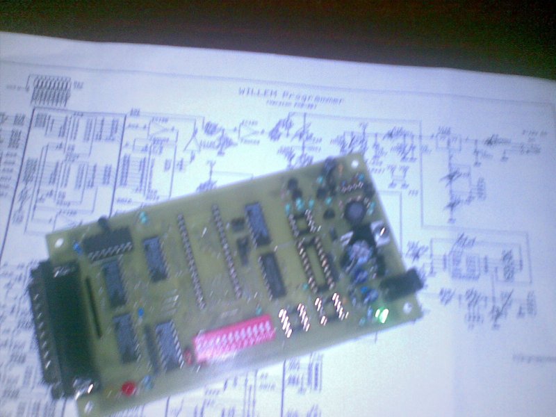

(#) Auf hozzászólása Máj 19, 2010 /
Egy willem és egy lpt-s usb-tápos pic icsp.
(#) huba válasza Auf hozzászólására (») Máj 19, 2010 /
Szépek lettek. A willem szakasztott mint a gyárim, annyi a külömbség, hogy ez zöld. Nem semmi munka lehetett azt a sok via-t átforrasztani.
(#) vtnagy válasza tbence3 hozzászólására (») Máj 19, 2010 /
Jó lett!
Fóliázással csináltad?

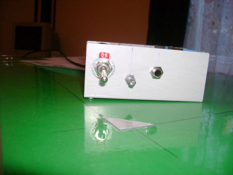

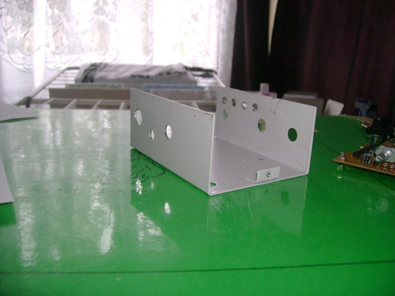

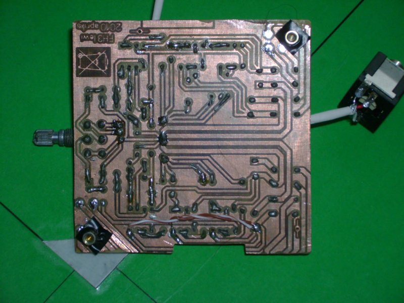

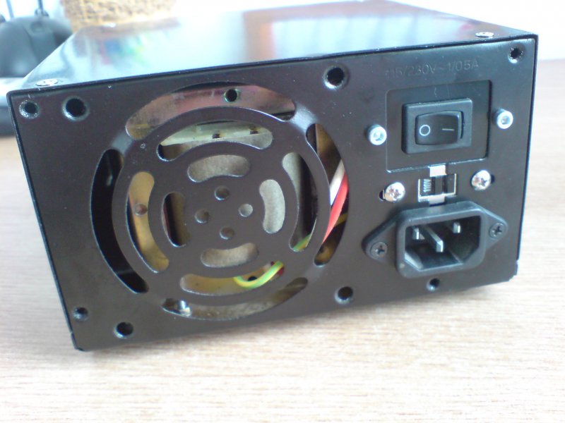

A mai nap elkészültem életem első saját építésű erősítőjével Ez egy FH3 utánépítése, amit a 3byte honlapján találtam.
Sajnos a dobozom miatt más lett a kialakítása, a trafókat nem tudtam nyákba ültetni, csak így fértek el a dobozban. A hangja szerintem nagyon jó, bár már mondtam máshol is, ez igen szubjektív, mivel első gyönyöröm, így igen nehéz benne hibát észrevenni
nade beszéljenek inkább a képek helyettem:
(#) lewi válasza lewi hozzászólására (») Máj 19, 2010 /
És még pár képet csatolok:

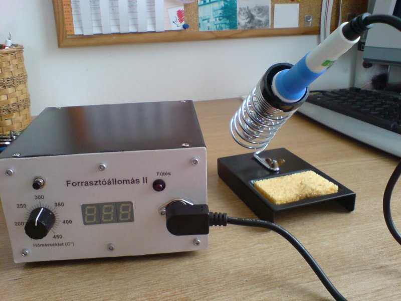

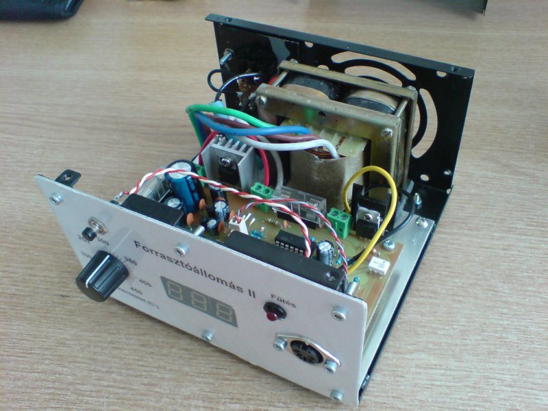

(#) Laciveszp hozzászólása Máj 20, 2010 /

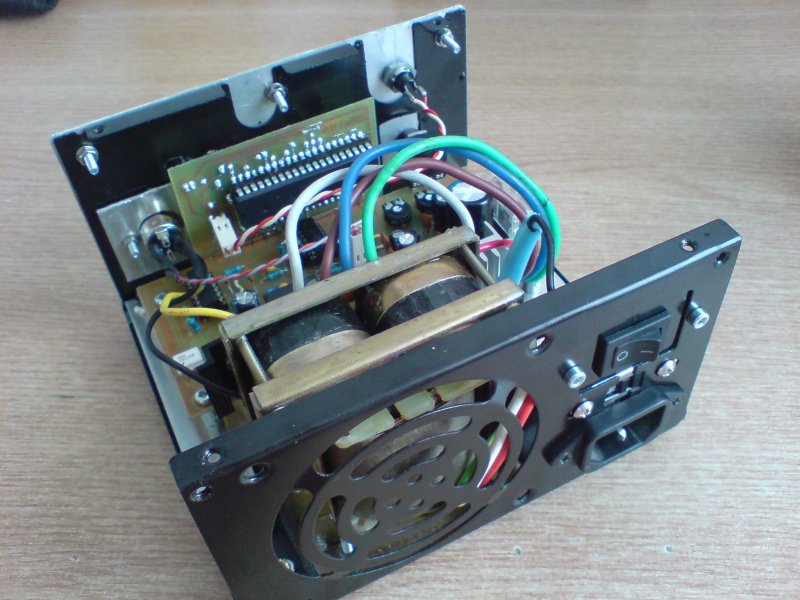

Végre elkészült az Attila86 féle forrasztóállomás 2-őm.
Íme néhány kép.
(#) zoz11 válasza Laciveszp hozzászólására (») Máj 20, 2010 /
Hali
De azért ment a hibakeresés
Amúgy profi lett
Üdv: Zoltán
(#) Laciveszp válasza zoz11 hozzászólására (») Máj 20, 2010 /
Hát, nem is tudom, ki csípte el azt a ... R15-ös ellenállást?
Ugye, Zoltán?
(#) hadnagyakos válasza lewi hozzászólására (») Máj 20, 2010 /
Nagyon szép lett!
Jó háttéren fotóztál!
(#) lewi válasza hadnagyakos hozzászólására (») Máj 20, 2010 /
Köszi
Amúgy vagy kétszer ennyi képet csinnáltam, csak nem volt meg az optimális fény. Próbáltam vakuval vagy a nélkül, és a végén szelektáltam..
Laciveszp: Amúgy nagyon szép lett amit csináltál! Lehet, hogy nemsokára én is csinálok egy ilyen forrasztóállomást!

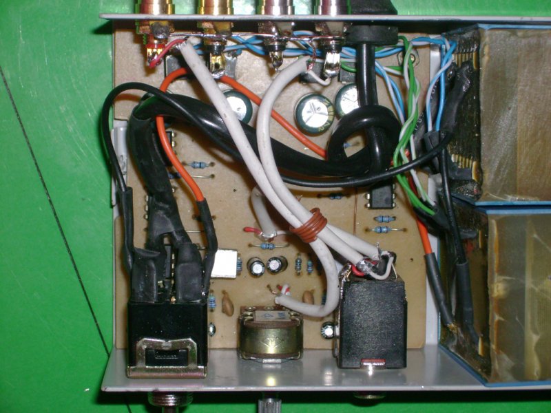

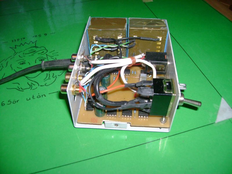

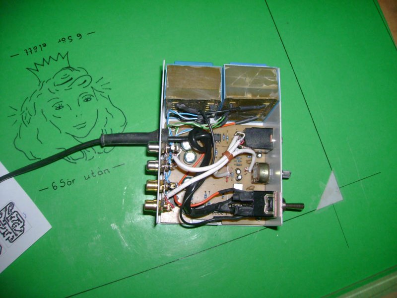

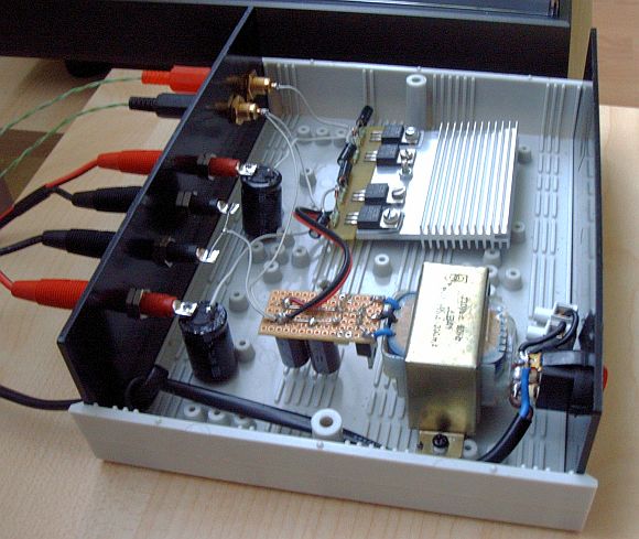

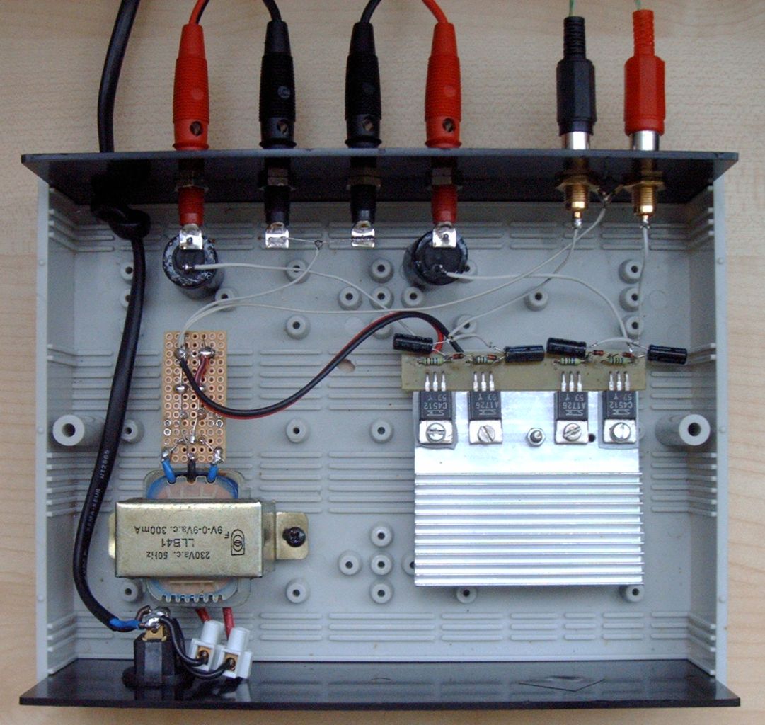

(#) Mayan hozzászólása Máj 20, 2010 /

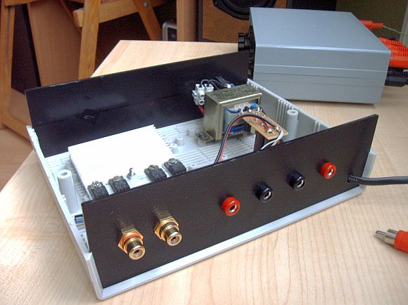

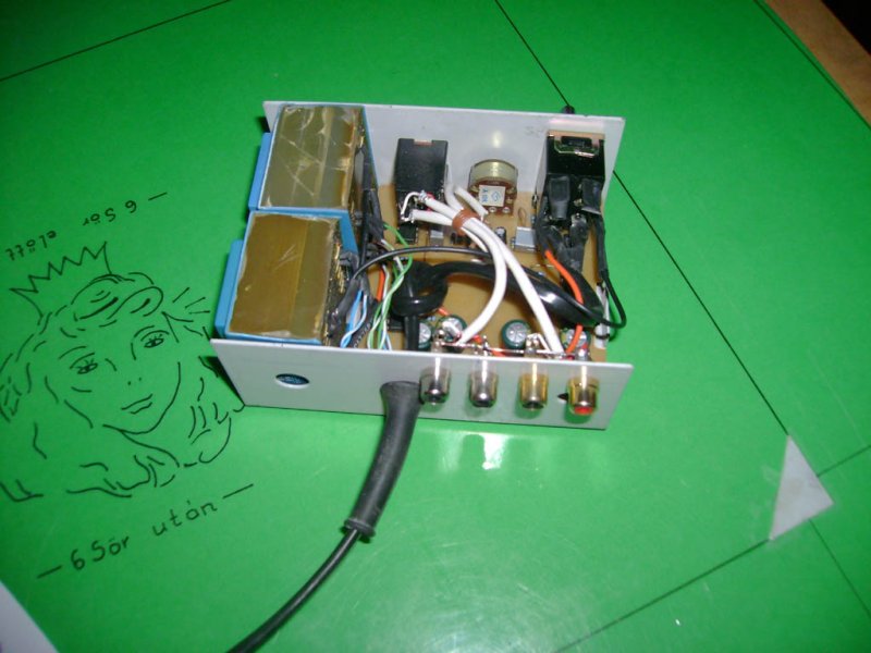

Atepitettem a jelenlegi erositomet, kisebb dobozba, jobb csatlakozokkal. Ha valaki akar fillerekbol audiofil erositot, akkor ime:
(#) tbence3 válasza vtnagy hozzászólására (») Máj 20, 2010 /
Igen fóliás technikával készítettem. Azért is lett ilyen "profi"
(#) lidi válasza Mayan hozzászólására (») Máj 20, 2010 /
Én ugyan nem vagyok audiofil mániás, de szoktam olvasgatni erősítő építős dolgokat. (ki se lehet kerülni őket )
Szóval nem vékony egy picit az a cérna vezetékezés ? Kimenő kondival nem szoktak párhuzamosan kötni kisebb kerámiákat ? És a műanyag házak nem-árnyékoló hatása se biztos hogy jó hatással van pl az előerősítőre.
(#) andras1 válasza lidi hozzászólására (») Máj 20, 2010 /
Attól eltekintve hogy szép a kivitelezés....
Sokkal vastagabb vezetékeket alkalmaznék, és mindenképp fém(vas) házba építeném. :yes:
