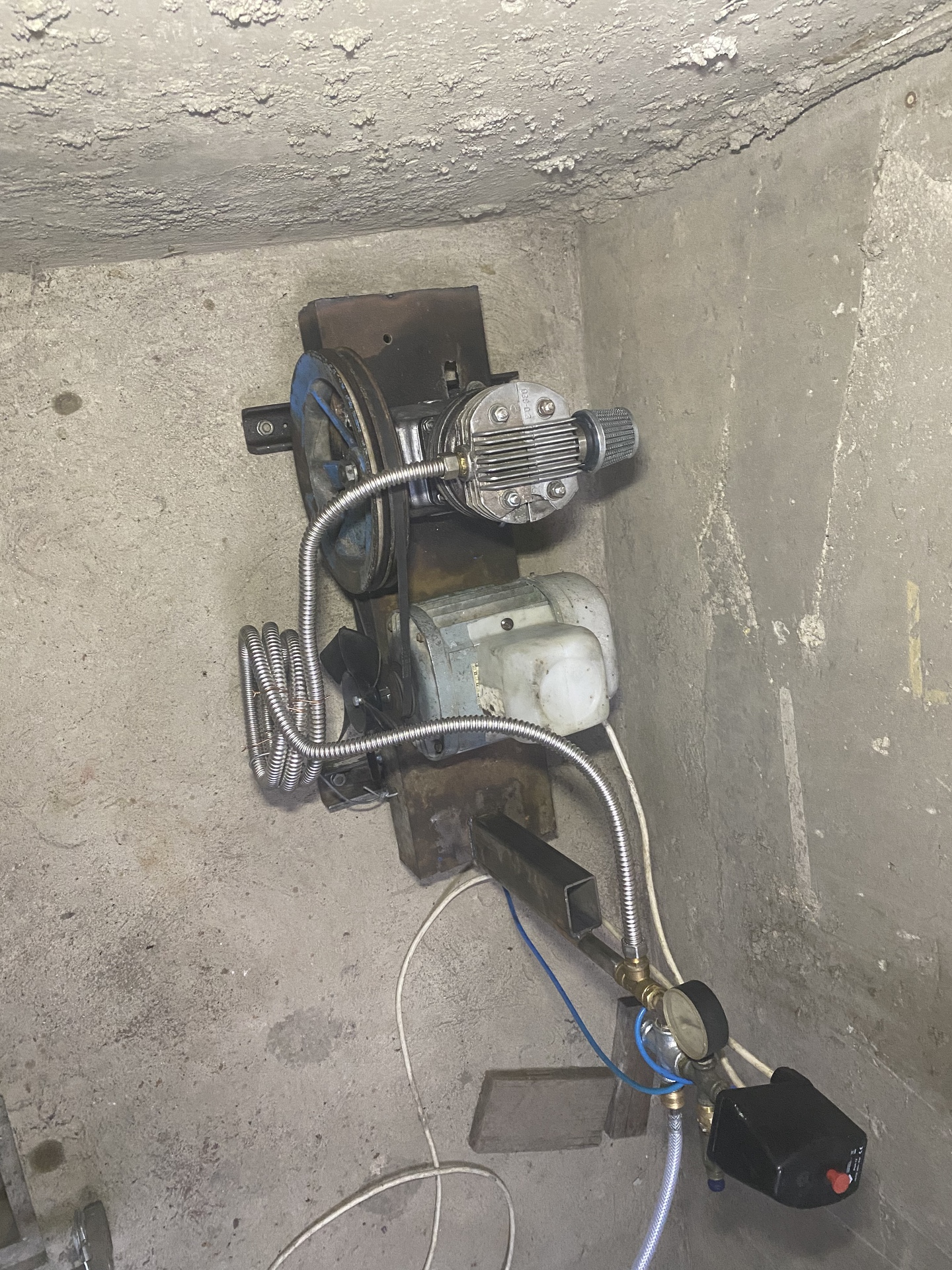

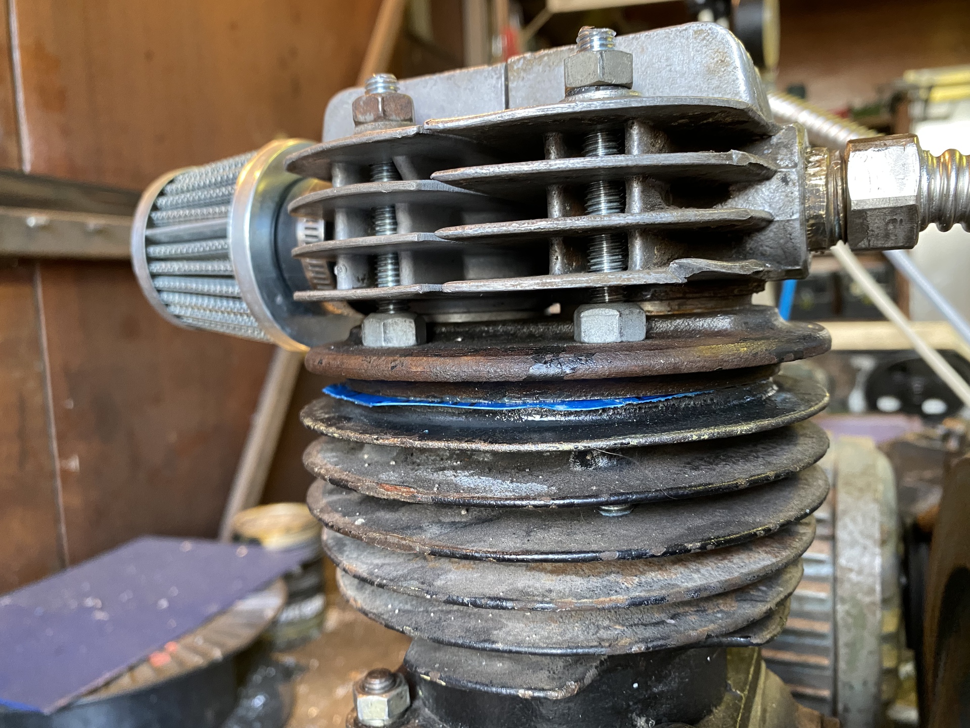

(#) csavarkulcs hozzászólása Dec 16, 2021 / 1
Elkészült az ifa, ez tölti a 2.5 m3 tartályt. 3-4 óra alatt visszatermeli amit kell.
Kellett találom neki egy csendes helyet, letettem az aknába, itt meg pattog a hang össze vissza. Még korbe kell szigeteljem.
A tartály bekötőcsöve más lesz, ez csak ideiglenes.
A töltőlevegő hűtése bevált, 240 centi gebo cső fel tekerve, ventivel hűtve.
A lecsapódó víz egy csőben gyűlik össze, amit leálláskor kienged a tehermentesítő.
Az elektromos vezetékek mellett nyomja ki a vizet a falra, egyenlőre nincs vele gond. Azért arra figyeltem, hogy ne vezesse a vizet a motorhoz a kábel.
Az ifa kb 700-at pöröghet, próbáltam minnél lassabbra csinálni, hogy ne kopjon el hamar.
De ha elkopik, vastelepen ről veszek másik fejet.
A motor egy 750wattos gyári 230-as inditokondis motor. A teherindító megadta magát, meg nem akartam hogy probléma forrás legyen, (láttam olyat ami kigyulladt) így időrelével csináltam meg, 3másodperc elég a felpörgéshez.
Eleinte melegedett egy picit a motor, aztán lecseréltem a 12-es ékszíjat 10-es re, így jobban be esik a kis ékszíjrárcsán, olyan mintha kisebb lenne az átmérő. Ez ilyen nagy áttétellél pont annyit számított, hogy így már nem melegszik egyeltalán a motor. Pedig 9 bárnál kapcsol ki!
Az ifa kicsit át lett alakítva, szelepek, meg minden eltakarítva, hengerfej tömitesbol kapott 0.3-as klingeritet, így kisebb a káros tér, nagyobb nyomáson ez sokat számít, illetve le van húzva a hengerfej 4 plusz anyával. Sokat számít. A képen látható.
A rezgés probléma letudva egy 20 kilós U gerendával, ami gumibakokon áll. Nem mozog el.
Ui:
Hulladék anyagokból lett építve, csak azt vettem meg amit muszály volt.
A hozzászólás módosítva: Dec 16, 2021
