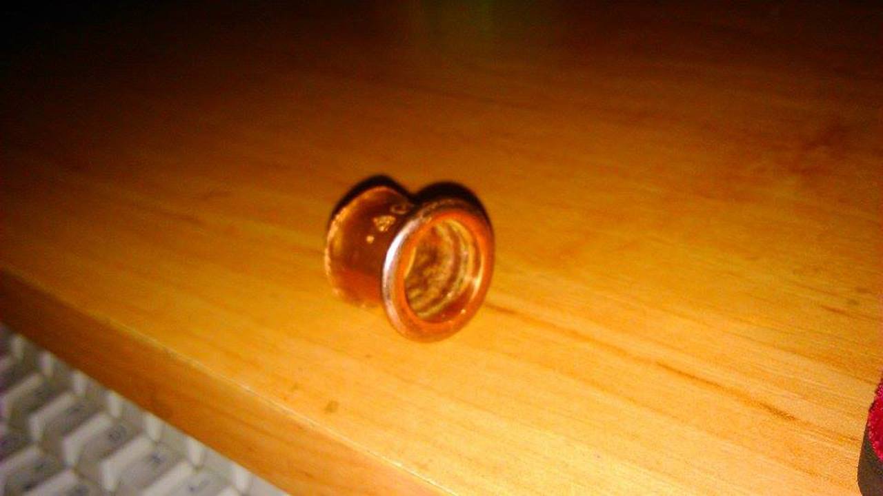

Nekem most más jutott eszembe,15mm-es rézcsőhöz kapható karmantyú,35ft/db,kettévágnám majd ráhúznám egy 15mm es anyagra ami be van fogva esztergába,majd felperemezném az egyik végét és szerintem csapágyal fel lehetne teljesen hajlitani,ezeket csak rá kellene húzgálni a 15-ös rézcsőre és kész,max még leforrasztani.
(#) laacika hozzászólása Jan 24, 2015 /
Nem nagy eredmény született belőle,elég kicsi a perem ami felhajtható,igy marad yulo5310 ötlete.
