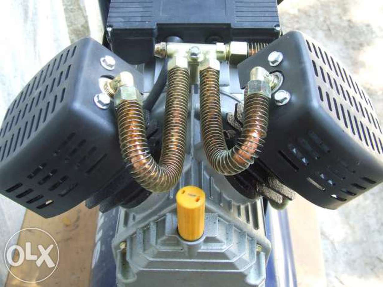

Nézzétek csak a termelő csövet a képen,na ilyen cső lenne jó,de nem hiszem hogy ilyet valahol is lehet kapni.
Rézcsövet meghajtod, s húzol rá 1000db alátétet
Nehogy azt hidd nem gondoltam rá,persze réz alátétet néztem,de az ára lehangolt kissé!

Hozzáteszem, még csak képen láttam, de az alunak is jó a hővezető képesége. Akkor már egyszerűbb lenne megcsinli vízhűtésesre, csak egy konzervdobon kell keresztülvinni a csövet, amiben a víz kering, pld ZIL.
Szerintem az ilyet nagyon nehéz otthoni körülmények között megcsinálni, egyenként felforrasztgatni, a végén már akkora hőelvonása lenne...
Panelba lakok és a kád alatt van a fűtőradiátor, ami egy u alakba meghajlított nagy átmérőjű cső, erre vannak az alu karikák fölpréselve, a múltkor néztem, hogy miért fűt ilyen gyengén és alátom, hogy az alu karikák nem passzentosak, vagyis a hőközlés gyenge. Magyarul bemegy a meleg víz és kijön ugyanolyan melegen ![]()
Veszel alumínium boát(a karácsonyfákra rakják),és rátekered a csőre,na annak van hőleadó képessége! DDDDD!
Valószínű, hogy nem egyforma a hőtágulása, és azért lötyögősödött meg. Öntsd ki betonnal, s kád alatti "padló" fűtésed lesz!
Egyre jobb ötleteket kapok... Ezt csak példának hoztam föl, hővezetőpasztán kívül létezik valami sziloplaszt kinyomós méretbe?

Nem hülyeség,28-as rézcsövet lezárni és azon keresztül menne a 15-ös termelőcső és vizet keringetni abba is.
Hát nem egyszerű de ha lenne rézlemezem (elég drága) akkor megcsinálnám,kivágnék 5x5cm es négyzeteket majd egyszerre átfúrnék vagy 40 db-ot, majd két tárcsa között karikára szedném esztergán,ha kész az összes lemezkén a furatot át kellene peremesiteni,tehát mondjuk a lyuk 13mm es rajta és a 15mm es csőre hogy felmenjen egy csappal (15mm-es) át ütögetni,igy lenne egy kis pereme/felülete ahol átadja a cső a korongoknak a hőt,ha lenne lemezem tuti neki fognék.
