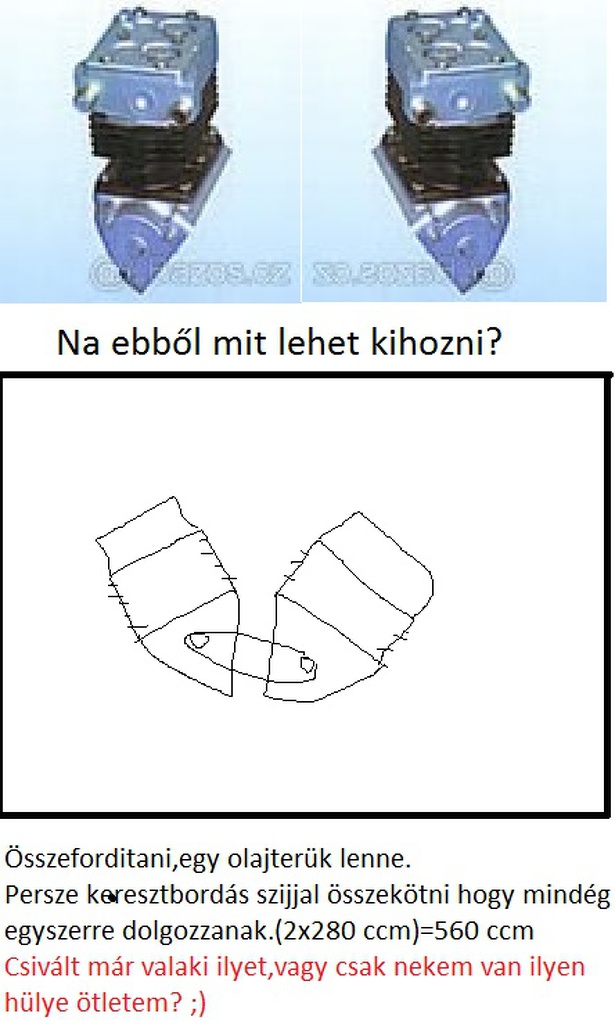

(#) laacika hozzászólása Feb 6, 2015 /
Akinek két tartályos a komprija az hogy kötötte össze a két tartályt?Valószinű nem keresgélek tovább Lpg tartályt 100 literest hanem a meglévő 60 literes mellé veszek még egy 60 literest.Itt az öszekötésnél a keresztmetszetre vagyok kiváncsi.
Ha egy helyen összekötöm egy 3/4-es csővel az úgy jó lehet?

(#) laacika hozzászólása Feb 7, 2015 /
Ilyen gondolatok jutnak az eszembe
(#) yulo5310 válasza laacika hozzászólására (») Feb 7, 2015 /
Simán össze lehet építeni,sőt kell is,hiszen ahogy látom,ezek a motorblokkal vannak közös olajozáson! A legjobb az lenne,ha hátsó tengely kinyúlna,és két fogaskerék dolgozna össze.
Á,én csak fejet vettem pár forintért,és egy kimustrált rezgőfűrésszel építettem egybe,bár szablya fűrész jobb lett volna,de azt sajnálnám!
(#) laacika válasza yulo5310 hozzászólására (») Feb 7, 2015 /
Igen az jó lenne ha egy fogaskerékkel össze lehetne őket kapcsolni.Még csak fejbe van meg a dolog,majd elválik lesz-e belőle valami.
(#) kormika válasza laacika hozzászólására (») Feb 7, 2015 /
Működhet, ha nem érnek össze a forgattyústengelyeik, de én úgy "állítanám be" a hajtást, hogy ne egyszerre nyomjanak, mert akkor nagyon lüktető lenne a terhelés a villanymotor számára, inkább egyenletesen kellene elosztani a nyomó ütemeket egy fordulat alatt, a légszállításod is egyenletesebb lessz, nem egyszerre fog sokat nyomni, hanem folyamatosan de kevesebbet, amit elvezetni is könnyebb, nem kell nagy keresztmetszetű cső. Egy kompresszor 260ccm-es, ez fordulatonként 2x130ccm levegőt jelent, ha úgy kötöd össze őket, hogy egyszerre dolgozzanak, akkor a fordulatonként 2x260ccm levegő két nagy löketben. Ha viszont úgy kötöd össze őket, hogy kicsit eltolva legyenek, akkor 1 fordulat alatt 4x130ccm levegőt kapsz, viszont szinte folyamatosan, nem nagy löketekben. Ha megnézed mindkét esetben ugyanannyi a légszállításod, de a második esetben sokkal egyenletesebb, és a "folyamatosabb" kevés levegőnek nem kell akkora keresztmetszetű cső, mint a lökésekben érkező sok levegőnek. Lehet, hogy én vagyok túl precíz, és túlbonyolítom, de szerintem a terhelést jobb elosztani, mind a motor, mint a levegő szemszögéből. Nem utolsó sorban, ha szépen elosztod a nyomóütemeket egy fordulatra, akkor a mechanikai vibrációd is jelentősen lecsökken... Nézz meg egy 2 hengeres robbanómotort és egy hathengerest... minél jobban elosztod az ütemeket, annál simább és egyenletesebb a járásod.
(#) yulo5310 válasza kormika hozzászólására (») Feb 7, 2015 /
Azért kell fogaskerékkel megoldani az összedolgozást,hisz' akkor úgy forgatod össze,ahogy akarod.Előre két nagy fogaskerék,majd az egyikre egy ékszíjtárcsa! Nagy fogaskereket az "esztergálás" oldalon kell keresni(cserekerekek) címszó alatt!
(#) laacika válasza kormika hozzászólására (») Feb 7, 2015 /
Teljes mértékben igazad van,igy lenne az optimális,erre én is gondoltam egyépkét hogy elosztva jobb lenne,mikor a jobb oldali sűritőnél lent-fent van a dugó akkor a másiknál középen-középen lenne,igy kb egyenletes lenne a járása és a légszállitása.
