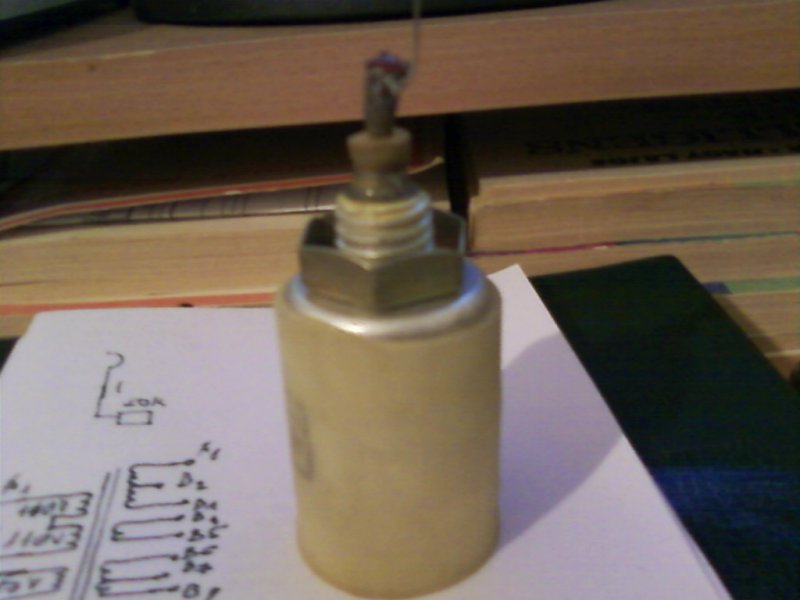

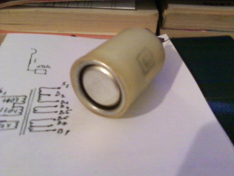

(#) ZLED hozzászólása Nov 5, 2010 /
Valaki meg tudja mondani hogy ennek a kondinak melyik a +/- lába?
(#) Stewe válasza ZLED hozzászólására (») Nov 5, 2010 /
Ha ez egy elkó akkor a külső fém(alu?)ház lesz a negatív.
Elképzelhető viszont az is, hogy nem is polarizált,csak olajtöltésű, és az egyik kivezetés a ház.
(#) kadarist válasza ZLED hozzászólására (») Nov 5, 2010 /
Ez egy orosz elektrolitkondenzátor és a alu ház a negatív polaritású.
