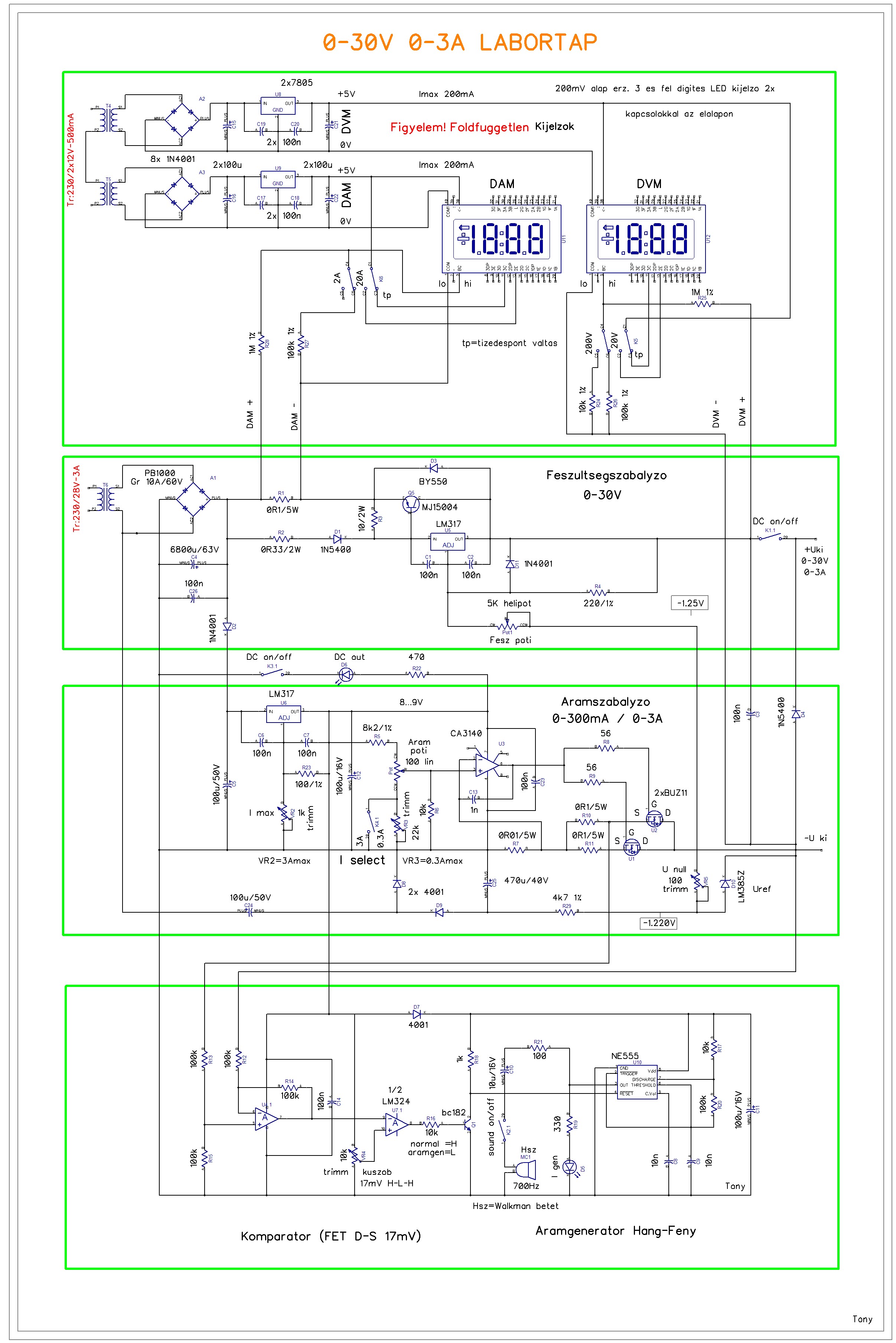

Időközben elkészült a javított, módosított változata a labortápnak.( az eredeti kapcsolásban az R15 100k ell. sajnálatos módon nem a 0V-ra, hanem az U4.1 kimenetére volt csatlakoztatva, én néztem el elnézést)
És a nyákterv.

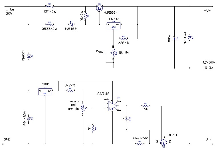

Az alapkapcsolást azért mellékelem mert talán így jobban átlátható a kapcsolás,( egyszerű, olcsó, ha kell gyorsan megépíthető akár hétvégi projekt gyanánt).
(#) ekkold válasza Tonybacsi hozzászólására (») Márc 16, 2011 /
Az áramszabályzó részben én most is látok egy kisebb elvi hibát, attól még működhet, de nem igazán jó így.

(#) proli007 válasza Tonybacsi hozzászólására (») Márc 17, 2011 /
Nem egy, hanem több hiba is van.. Csak főbb vonalakban.
- Az U6 LM317 szabályozása már nem megfelelő. A VR2 potival, a referencia feszültség (ami tápfesz is) 1,25..13,8V-ig szabályozható. Teljesen feleslegesen, hiszen azt 8..9V között állítanád. Amúgy felesleges az R23-at ilyen kis értékre választani, és a a szabályzókörben a trimmeren 12mA áramot folyatni. De a VR2 helyett, egy soros ellenállást és egy trimmert kell alkalmazni, amivel csak a 8..9V között lehet beállítani a kimeneti feszültséget.
- Ha a referencia feszültség 8..9V között van, akkor az R5 ellenálláson kb. 1mA áram folyik át. ez az "Áram potin"-n 100mV feszültséget hoz létre. Mivel az U3 a poti feszültségét hasonlítja össze R7 Shunt ellenállás feszültségével a maximálisan beállítható kimeneti áram 0..10A értékű. Imax=Upoti/R7. Amennyiben a maximális áramot 3A-ben állapítottad meg, az R7 értékét növelni kell.
- De egyébiránt az U3 offset feszültsége, kb. 3..5mV értékű. így esetlegesen a kimeneti hibaáram 0,01ohm esetén. 3mV/0,01ohm=300mA is lehet. Már csak ebből az okból is érdemes R7 értékét nagyobbra választani. Jelentős veszteséget nem okoz, mert vele sorban ott vannak az R10/R11 ellenállások, aminek eredője ötször nagyobb.
- Ha R7 ellenállást is 0,1ohm-ra választod, akkor 3A esetén azon 300mV feszültség esik. Ez mellett a 3mV offset 1% hibát, vagy is 30mA hibát képes okozni. Nyilván ebben az esetben az áramszabályzó potin R5-el, 0..300mV feszültséget kell létrehozni.
De a két határú áram beállítás sem megfelelő, hiszen a VR3 trimmer jelenleg a poti alatt van, tehát nem csökkenti, hanem növeli annak feszültségét. Vagy is át kell az egészet helyezni a poti fölé..
A terheléssel arányos áramot sem értem miért az R1 ellenállásról célszerű levenni. Hiszen ott az R2 párhuzamosan van, amin U5 részáramai folynak, hőmérséklettől és Q5 bétájától függő mértékben. Tehát R1-en eső feszültség csak arányos lehet de azonos nem a terhelőárammal.
Sokkal célszerűbbnek látom a feszültség levételét, az R7 ellenállásról, hiszen azon ténylegesen a terhelőáram folyik át. És ha értéke 0,1ohm-ra nő, akkor 3A mellett, ugyan úgy 0..300mV lesz mérhető rajta mint R1-en lenne.
Az áramkorlátozás kijelzése szellemes az BUZ DS feszültségének figyelésével, de hagy maga után kívánnivalót. Mivel Uds feszültség elvileg nulla ha nincs korlátozás, de az Rds ellenállása miatt, a terhelőáramtól (drain áramtól) is változni fog. Így a beállított áramkorlát értékétől függően a küszöbérték is változni fog.
Gyakorlatban biztos megfelelő a megoldás, de ennél az áramgenerátor kapcsolásnál, sokkal egyszerűbben is detektálható, az áramkorlát belépése.
üdv! proli007

(#) Tonybacsi válasza proli007 hozzászólására (») Márc 17, 2011 /
Nagyon köszönöm az építő jellegű hozzászólást, észrevételt.
Valóban "profibb" lett volna a VR2-vel sorba kötni egy ellenállást, mindössze az egyszerűség kedvéért hagytam el, illetve úgy gondoltam, minél kevesebb olyan alkatrészt ültetek be, ami esetleg hőmérséklet változásra ronthatja az amúgy "betonstabil" kimeneti feszültséget és áramot (lehet hogy rossz elmélet), mindenesetre orvoslom.
R23 ezek szerint 220 OHm 1% fémréteg?
Igen, eredetileg 10A-re volt tervezve az áramhatár, ezért maradt benne az R7 0R01 OHm-mal, de 0R1-en is gondolkoztam már, ebben csak megerősítettél, köszi.
Érdemes ezek szerint az U3-ra offset kompenzáló trimmert tenni?
A VR3-at tényleg elnéztem, megy az áram poti fölé.
„Az áramkorlátozás kijelzése szellemes az BUZ DS feszültségének figyelésével, de hagy maga után kívánnivalót. Mivel Uds feszültség elvileg nulla ha nincs korlátozás, de az Rds ellenállása miatt, a terhelőáramtól (drain áramtól) is változni fog. Így a beállított áramkorlát értékétől függően a küszöbérték is változni fog. Gyakorlatban biztos megfelelő a megoldás, de ennél az áramgenerátor kapcsolásnál, sokkal egyszerűbben is detektálható, az áramkorlát belépése.”
Valóban, a gyakorlatban tökéletesen teszi a dolgát a komparátor, ezért is választottam ezt a részt annak idején (kb 10 éve) mert nem egy "libkóka" jellegű, vagy vált , vagy nem. A legtöbb tápban (és ez így van rendjén,a kis veszteség miatt) általában van egy(vagy több) power disszipator aktív elem, és van egy Rs egy sönt ami meg kell az áram beállításhoz. Ha beállítunk egy bizonyos feszültséget akkor ő azt minden körülmények között tartani akarja, no de beállítunk hozzá egy áramot is ami viszont visszaszabályozza ugyan azt az elemet. Ezért tartottam jó ötletnek, hogy a pozitív ágban van a feszültség szabályzó rész, a negatív ágban meg az áram szabályzás, így egymástól függetlenül képesek "dolgozni". (és ezt a gyakorlatban be is bizonyította)
Viszont érdekelne az egyszerűbb megoldás az áramgenerátor detektálására.
Még egyszer nagyon köszönöm az észrevételeket, jav...!
A helyzet nagyon egyszerű. Amíg a beállított referencia feszültség nagyobb, mint a Shunt ellenálláson mérhető feszültség, az IC teljes gőzzel nyitja a Fet-eket. Avagy a kimenete majdnem a tápfeszültségen van. Mihelyt megindul az áramkorlátozás, a kimenet beáll a Fet-ek küszöbfeszültségére, kb. 3..6V-ra. Ezt lehet érzékelni egy PNP tranyóval, vagy egy PFet-el a plusz tápfeszültséghez képest. (esetleg szinteltolás szükséges, ha az IC-nek a plusz oldalon maradék feszültsége van.
De a tápegységemben is hasonló megoldást (egyszerű led+előtét ellenállást) alkalmaztam, de nem csak az áram, hanem a feszültség szabályzó fokozatban is.
A megoldás előnye, hogy jelzi, mikor az áramszabályzó munkaponton kívüli tartományban van. Tehát előbb jelez, mint ahogy az áramkorlátozás hatására, a kimenő feszültség csökkenni fog.
Ha beállítunk egy bizonyos feszültséget akkor ő azt minden körülmények között tartani akarja, no de beállítunk hozzá egy áramot is ami viszont visszaszabályozza ugyan azt az elemet."
Amit az áram/feszültség szabályzónál írtál, az ugyan úgy igaz itt is, csak nem a két szabályzó fokozat "küzd" egymással, hanem a feszültség és áram szabályzó áramkör. De az eredmény a "könyökpontban" ugyan az lehet.
üdv! proli007
