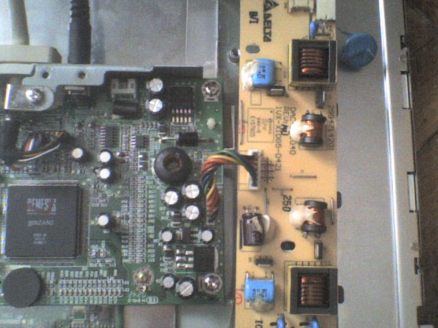

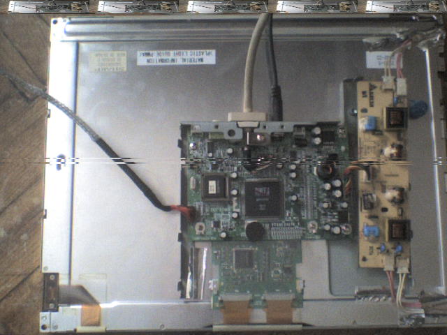

Sziasztok! Van egy LCD monitorom amivel akadt egy kis gond!! A gond a következő:bekapcsolom megy egy kis ideig tökéletesen aztán elsőtétűl (elmegy a kép) vagyis a "háttérvilágítás" ezt onnan tudom hogy bizonyos szögből lehet halványan látni a képet!
az LCD nagyából három fő részből áll
-elektronikai panel
-12V ból nagy feszültségre átalakító panel
-LCDkijelző
Mi lehet a baj????????

(#) dbase válasza jocy0823 hozzászólására (») Márc 29, 2009 /
Fujitsu siemens? kb 3 éves?
Mert multkor javítottam eggyet.
Mutass képet!
(#) jocy0823 hozzászólása Márc 29, 2009 /
Pillanat töltök fel képet!!! amúgy Sharp! de ha tudsz segíts lécci !!
íme a képek

(#) Thomas10100 válasza jocy0823 hozzászólására (») Márc 29, 2009 /
Helló!
Sokminden lehet:
-valamelyik trafó kimenete szakadt
-gyengék a neon csövek
-nem jó valamelyik trafót meghajtó FET(nekem ilyenem volt, mérni nem tudtam hogy rossz)
-elektrolit kondenzátorok a tápban
Ha nem értesz hozzá, inkább ne gányold szét.
Nem ér annyit az egész művelet, hogy egy jó monitort kidobhass utána.
A másik oldalán vannak a többi alkatrészek, smd formában. Nem egyszerű forrasztani.
(#) patexati válasza jocy0823 hozzászólására (») Márc 29, 2009 /
Én is az inverterre menő 12v ra kötnék egy műszert és nézném menet közben ,hogy mikor elmegy a világítás mennyit változik a feszültség! Ha nem változik sokat akkor az inverter a rossz,ha változik nagyobb mértékben akkor a táp a rossz! Elkókat nem árt cserélni! Azt is mi az inverteren van!
(#) pici válasza jocy0823 hozzászólására (») Márc 29, 2009 / 4
szerintem
Mivel duál az inverter, és beindul, de ha rossz, elmegy mindkettő neon, ezért szerintem a neonok jók, a trafók jók, ami rossz lehet a :
a trafómeghajtó áramgenerátor, vagy a táp ami a panelre megy... melegedés hatására elszáll (áthúz)
mérd a tápot bekapcsoláskor amikor működik és amikor rossz lesz.
