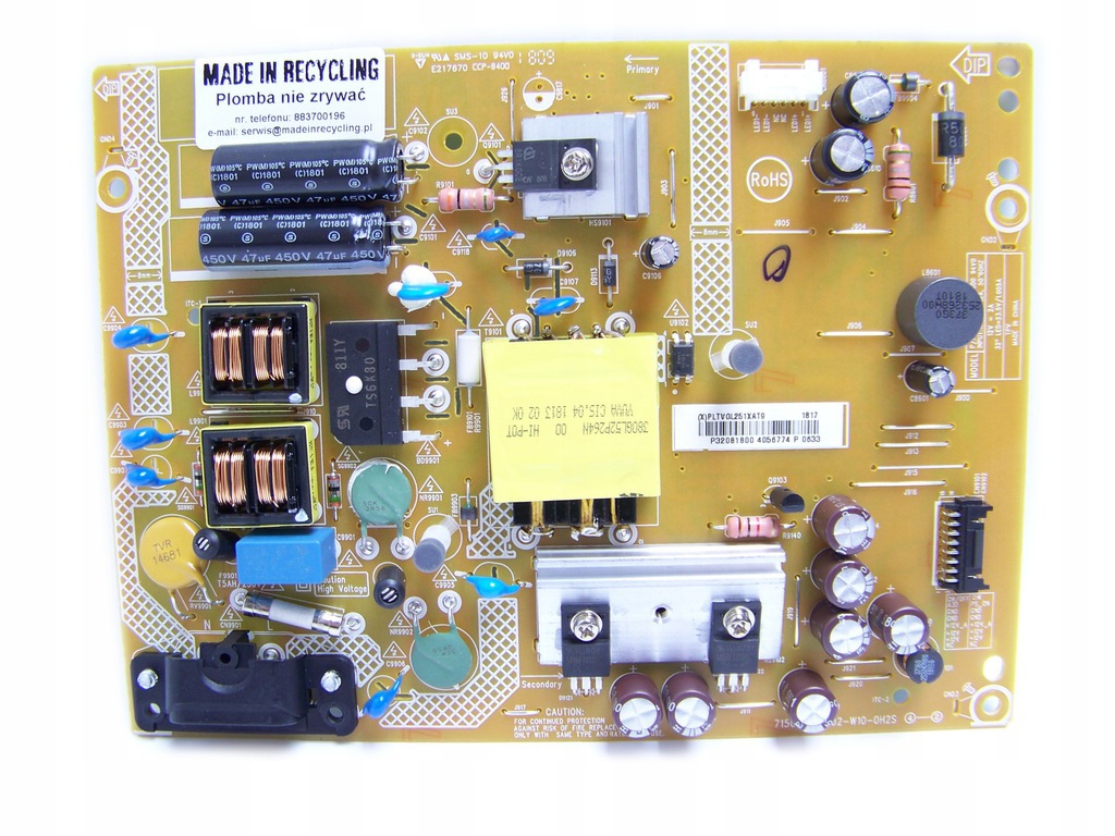

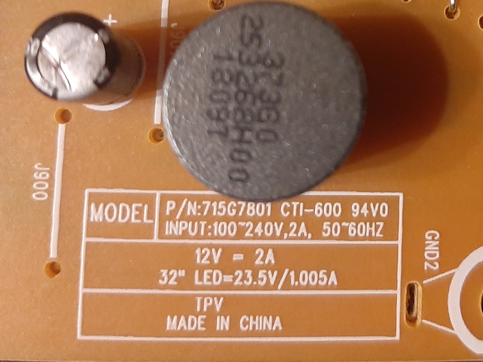

(#) antiktelefon válasza szs hozzászólására (») Dec 30, 2022 /
Ha táp típust mondanál akkor tudnám a dolgot.
(#) szs válasza antiktelefon hozzászólására (») Dec 30, 2022 /
Egyik név rajta:
PLTVOL251XAT9
Másik:
P/N: 715G7801
A hozzászólás módosítva: Dec 30, 2022
Lehet pont ilyen van itt most, megnézem.otthon, ha igen duplán rendelek mindent. De tapasztalatok alapján vehetek 5-öt is mindenből.
Ezen az a s121 van talán vagy valamelyik hasonló?
Emlékeim szerint 3s121.
De nem veled szeretném elsősorban javíttatni, van neked elég dolgod. Éshát: én (is) szeretném csinálgatni. Mert az jó dolog. (Ez nem zárja ki azt, hogy megijedek, és ezt a hétlábút rádbízom )
A rajzát a tápnak nagy örömmel fogadnám, hogy előzetesen jól el tudjak elmélkedni rajt, és hogy a felirat nélküli alkatrészekről is megtudjam, mekkora értékűeknek kell lenniük.

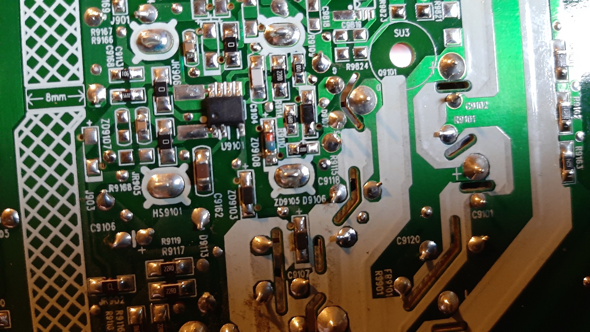

(#) szs válasza szs hozzászólására (») Jan 2, 2023 /
Továbbra sem találtam ehhez a tápegységhez rajzot, de nézegettem, méregettem, úgy látom, a mosFet megúszta (egyelőre semmi zárlatot nem mérek rajta),
- C9118 kondenzátor (101/1kv) láthatóan "kipukkadt"
- FB9101(R9101) biztosíték-ellenállás (0,1Ω/1W)szakadt
- ZD9108 zener a túloldalt zárlatos
- 3s121 IC -nem tudom. Zárlatot nem mérek, attól még lehet rossz.
Van egy olyan elképzelésem (lehet, hogy nem helytálló), hogy mikor a kondenzátor feladta, akkor zárlatosodhatott meg a zener, és a biztosíték-ellenállás tette a dolgát (pl azért maradt meg a mosFet, meg az ő S lábára csatlakozó 0,2Ω/2W ellenállás is épségben).
Emiatt szeretnék a biztosíték ellenállás helyébe ugyancsak biztosíték-ellenállást, de nem találok olyan értékűt, csa 0,22Ω/1W-ost.
Szerintetek betehető az helyette? Magamtól merem is, nem is.
Ha nem érdemes, hát betehetek egyszerű ellenállást is, 0,1Ω/1W-ist, olyant találok -csak nem vagyok biztos benne, hogy mégegyszer védeni fog...

(#) antiktelefon válasza szs hozzászólására (») Jan 2, 2023 /
Itt egy rajz, kellően hasonló.
Szerinted ha az ict VÉDŐ zener elszállt, akkor mennyire fog az ic működni?
Illetve a zenert a source ellenállás kiszedése után mérted, vagy a source ellenállást mérted a zeneren?
A fetet meg mérd ki rendesen, nagyon kis esély van rá, hogy megúszta az ilyet, de megesik néha.
A biztosíték ellenállás nem azért biztosíték mert véd, hanem azért, mert nem gyullad ki, ha kimegy. Kerámia házas fehér kocka elmegy a helyére.
nem kell konkrét rajz hozzá, bőven elég egy ilyen is.
A hozzászólás módosítva: Jan 2, 2023
(#) szs válasza antiktelefon hozzászólására (») Jan 2, 2023 /
nem tudom mennyire úszhatta meg az IC, tartok is tőle, hogy neked lesz igazad. Csak bizakodom, ha volt, akinek már magúszta -hátha nekem is szerencsém lesz vele...
A rajzot megnézem mindjárt.
Kerámiaházas ellenállás mintha még itthon is lenne 0,1Ω-os, de tartok tőle, nagyobb 1W-nál.
A zener: nem, nem szedtem ki, ott, a helyén "sípol" mindkét irányból. De valamikor (tavaly még) azt olvastam: ha ott a helyén "sípol" -biztosan szakadt.
Akkor most kivettem a Zener-t. Mondjuk ez az "ominózus" 5,1V-os Zener lenne, amit emlegettek már többször: az tönkremegy.de mindegy ez most, a lényeg (rögtön két lényeg is)
-zárlat van a helyén is, tehát igazad van.
-zárlatos kivéve is, az asztalon fekve...
Jó irányban mérted? Mondjuk ha egy source ellenálláson létrejött olyan fezsültség, hogy a zenert megölje, akkor az ic szinte biztos kuka. Illetve azt a fetet is mérd meg rendesen.
Két irányból tudtam mérni, mindkét irányból sípol.
(Így, hogy levettem a helyéről, így is)
Szóval IC-re is készüljek... azt a hét pici lábat...
