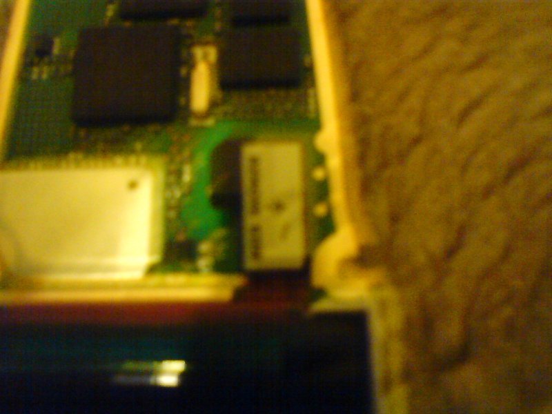

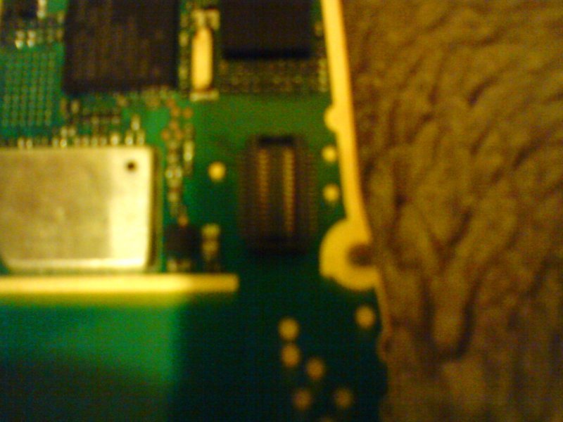

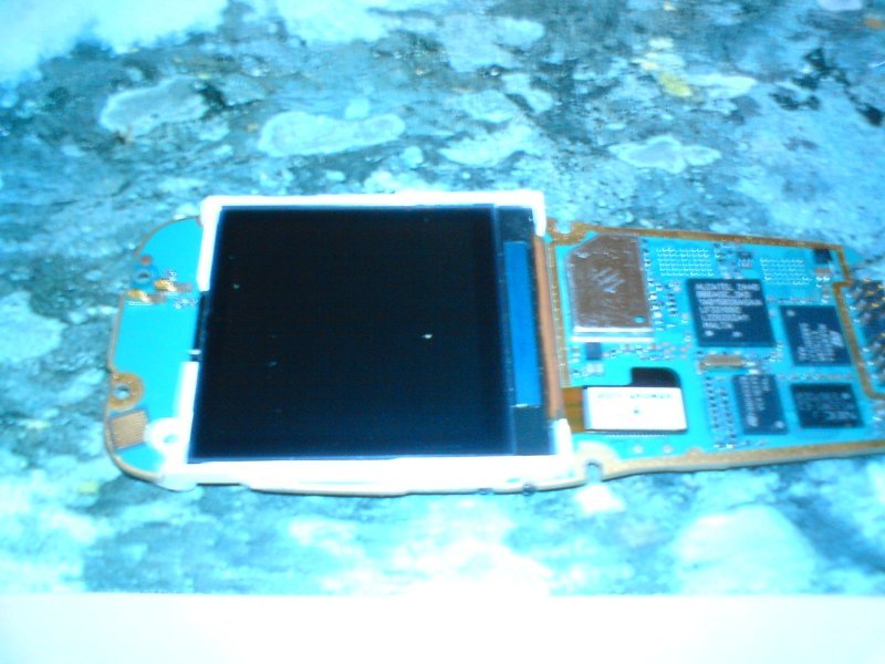

Tud valaki valamit az Alcatel 535 kijelzőről? lábkiosztás vagy valami? Ha valaki találkozott ilyesmivel akkor írjon! Nem olyan jó minőségűek! Előre is köszönöm! ![]() Üdv. adamk07
