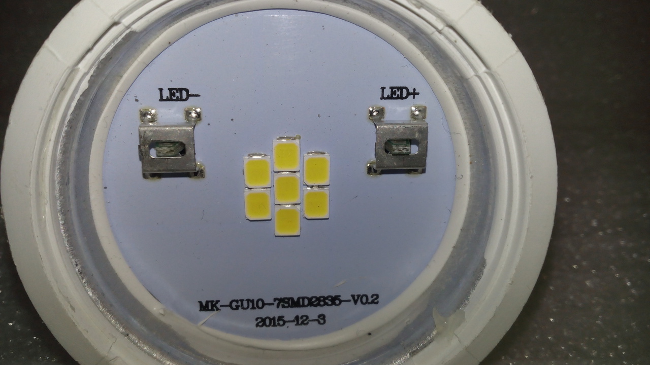

(#) hzoli2 válasza elektrorudi hozzászólására (») Aug 22, 2017 /
Itt vannak a képek , levettem a ledek elött levő átlátszó műanyagot , így nagyobb teret világít be.
Leírom azért a típusát , hátha a kép nem jelenik meg.
Led gu10 spotlight
SKU-1667 VT-2886D
7W 550Lm
(#) elektrorudi válasza hzoli2 hozzászólására (») Aug 23, 2017 / 1

(#) hzoli2 válasza elektrorudi hozzászólására (») Aug 24, 2017 /
Köszi a gyors választ. Nem tudom, hogy ezek a ledek hány voltról mehetnek , és áramgenerátoros vagy sima egyenirányított tápról meghajtható e, mert dc12 vagy 24 voltra egyszerűbb szabályzót készíteni , ha egyszerű dc nem jó neki, akkor ez sem egyszerű, mert az áramgenerátoros fajta táphoz , ha így hívják , megint csak macerás szabályzót építeni.
(#) elektrorudi válasza hzoli2 hozzászólására (») Aug 25, 2017 / 1
Eredetileg úgy készültek ezek a lámpák, hogy volt benne sorosan egy kondenzátor, egy ellenállás, egy egyenirányító (Graetz), és egy puffer kondenzátor. Manapság már filléres ára van az áramgenerátorhoz használható IC-nek, és elvileg bele is férhet. De... ha már ilyen van benne, akkor sem tudod szabályozni. Az áramot egy kis értékű ellenállás állítja be ezekben a kapcsolásokban, és ezt az ellenállást kellene változtatni. Nem tudod megoldani.
Ha szét tudod (akarod) szedni, akkor van esély rá, hogy külső feszültség szabályzóval működtesd, mint a LED szalagokat. Ekkora teljesítménynél (némi önmérséklet esetén), nem szükséges feltétlenül az áramgenerátor. Ha sorba vannak kötve a chip-ek (ami nagyon valószínű), akkor egy 10 Ohm körüli soros ellenállással, és egy 18-24V között szabályozható tápegységgel 0-100% között tudod állítani a fényerőt.
Az ellenálláson 1W körüli hő disszipálódik, tehát én egy 5W-os ellenállást használnék, amit nem a lámpában helyeznék el, hanem a tápegységben.
A hozzászólás módosítva: Aug 25, 2017

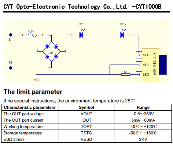

Van egy Led lámpás nagyító, olyan amit a műkörmösök is használnak. A lámpa részén van egy fényerő szabályzó elektronika, amivel lejjebb illetve feljebb lehet állítani a fényerőt. Nos ez az elektronika el halt. Van benne egy Ic, amit nem tudok be azonosítani, a felirat nem olvasható. A lámpa részét kipróbáltam Led Tv háttér világítás teszterrel, ami Dc 65v-ot mutatott teljes fényerőnél. Tud esetleg valaki olyan egyszerű kapcsolást, ami 230v Ac betáplálású és a kimeneten a a Dc feszültséget max 65v-ig lehet szabályozni? Előre is köszönöm.
(#) Josi777 válasza Remci hozzászólására (») Jan 5, 2022 /
CYT1000B IC. Ennél egyszerűbb nem nagyon van. Tanácsos egy kondit csatlakoztatni párhuzamosan a ledekkel, de működik nélküle is.
(#) Remci válasza Josi777 hozzászólására (») Jan 5, 2022 /
Köszi,meg sasolom. Amúgy a képen látható elektronika volt benne.
