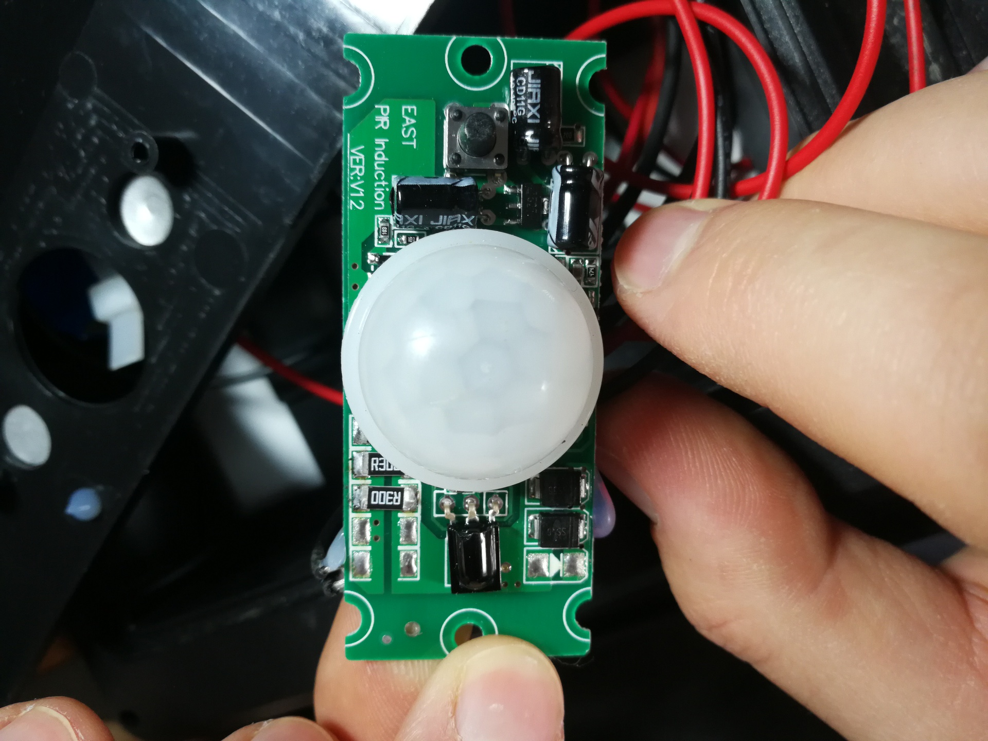

Mozgás érzékelős lámpánál mi okozhatja azt, hogy este bekapcsolom, világít max fenyerőn, majd egy idő után lecsökkenti a fenyerőt, (eddig rendben is lenne), de utána 1 másodpercen belül vissza is kapcsol mintha mozgást érzékelne?
Van valamilyen alkatrész aminek a cseréje megoldaná a problémát?
Vagy esetleg egy univerzális panel Kínából egyszerűbb lenne?

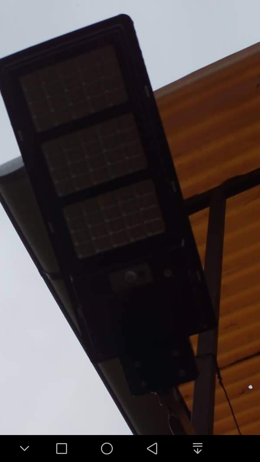

(#) Mizse válasza uniman hozzászólására (») Okt 28, 2022 /
Sajnos konkrétan a lámpárol nem tudok képet feltölteni, külföldön dolgozom, faterom vette a piacon:/
De egy linket tudok küldeni, igen távirányítós ugyanilyen mint a linkelt keszleleken, annyi hogy a ledes része talán 3 részből áll. Napelemes. Bővebben: Link
(#) uniman válasza Mizse hozzászólására (») Okt 28, 2022 /
OK...van pár hasonló lámpám, de más elektronikákkal.
De ezeknek kb. azonos a működési elvük... A távirányítóval kéne üzemmódot váltani, de akár az akku is gyengélkedhet benne, vagy nincs feltöltve rendesen.
(#) Mizse válasza uniman hozzászólására (») Okt 29, 2022 /
Sikerült képet csináltatni róla. Világít teljes fenyerőn, elvileg jók az aksik fel vannak töltve. Olyan mintha az elektronika nem lenne jó.
Ezeknek a lampaknak milyen problémái vannak?

(#) uniman válasza Mizse hozzászólására (») Okt 29, 2022 /
Ilyen lehet a lámpád..
"távirányítóval kéne üzemmódot..." (Erre nem reagáltál!)
A tucatnyi lámpáimból alkalomadtán 1-1 db-ot "komplettírozok"... vannak problémamentesek is, de általában tönkrement akku (3,2V LiFeO4) vagy napelem törés a gondjuk...

(#) uniman válasza Mizse hozzászólására (») Okt 30, 2022 /
Az az ON/OFF gomb...az "induction" az a radar mozgásérzékelőt jelzi...
Az on/off van a távirányítón is, meg több más funkció is, amit nem neveztél meg, pl. timer, fényerő... Ezek pontosabban a leírásukban szerepel.
Ha távirányítóval bekapcsolható és rendesen működik, akkor használjátok azzal...
A radar mozgásérzékelő nagyon érzékeny, átlát az üvegen, a fémen kívül más anyagokon is.
Ha előtte mozgás van...volt olyan lámpám, ami pont így viselkedett, hogy a 15 mp után kikapcsolt egy pillanatra, aztán be. Ezt mindaddig csinálta, amíg mozgást érzékelt.
(#) Mizse válasza uniman hozzászólására (») Okt 30, 2022 /
Próbáltam a szobában sötétben a falnak forditva, úgy is ki be kapcsolgatott. Esetleg nincs ugyanilyen nyákod mint amit elsőre fényképeztem?
A bontott lámpáimban hosszúkásabbak az elektronikák, a rögzítő furatok távolabb vannak.
Egyébként szoktam csereberélni egymást közt ezeket...csupán az áramkorlátozó ellenállásokra kell figyelni...
