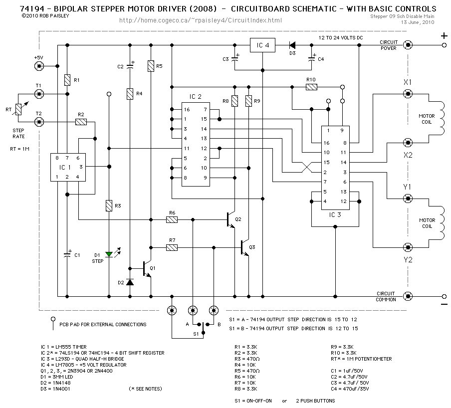

Valahol találtam de nem tudom hol 555 ic vel csináltak változtatható négyszögjelet talán ez a megoldás nekem is jó lene a te általad említett kapcsoláshoz rákötni a lépésre és mehet neki a jel.

(#) predi válasza predi hozzászólására (») Júl 30, 2010 /
O nézzenek oda mit találtam ez talán jó lene nekem de valaki mondja el a működését mert nem nagyon értem csak táp kel neki és ennyi vagy valami van amit én nem vetem észre:
(#) proli007 válasza predi hozzászólására (») Júl 30, 2010 /
Egyszerű ez..
- Az IC1 állítja elő a léptető jelet, melynek sebességét az RT potival lehet beállítani.
- Ez vezérli az IC2-őt, mely egy léptető regiszter. Ennek négy kimenetén jelenik meg a motorvezérlő jel. A léptetés irányát 9 és 10-es lábon lehet vezérelni. Ezt végzi az S1-es kapcsoló. (középállásban áll a motor)
- A tényleges motor áramot, az IC3 vezérli, mely egy speciális motor meghajtó IC.
- Q1 C2 segítségével megoldja, hogy a tápfeszültség bekapcsoláskor a motor stop állapotból induljon el. Közben alaphelyzetbe állítja az ütemadót is.
üdv! proli007

(#) predi válasza proli007 hozzászólására (») Aug 1, 2010 /
Heló rendben máskor jóban oda figyelek de légy-szíves nézd meg a nyáktervet hogy jó lesz e vagy változtassak e rajta valamit.
(#) proli007 válasza predi hozzászólására (») Aug 1, 2010 /
Őszintén szólva, nem szívesen nézek át olyan áramkört, amiben nincsenek pozíciószámok, panelen (legalább a ki-bemeneteken) azonosító feliratok.. Úgy kell kitalálni mindent, mi volt a szándékod..
De néhány hibát felfedeztem..
- Ha egy Led Led, akkor legyen az a rajzon is.
- Az elkók szinte rendere fordított polaritással vannak bekötve..
- A Q1 tranyó bekötése nem megfelelő a feliratnak.
- A C4 és D3 nem megfelelően van bekötve. (Bár az említett elemek áramköri bekötésével sem értek egyet, C4 mellett, még a D3 után is illett volna egy elkót tenni, és két 100nF-os kondit a stabi ki és bemenetére.)
- Ha az IC2 és IC3 külön panelen van, akkor az IC2 mellé, illett volna tenni egy 100nF-os szűrőkondit, és a C4 helye ebben az esetben az IC3 panelján a helye.
- Az IC2 3-4 lába között indokolatlanul vitted át a vezetéket. Ha a 7. lábat, az IC-belül kötöd be, akkor az 5-6-8 átkötés kívülre kerülhet.
- Q2 és Q3 tranyók felirata is helytelen.
- A GND és tápvezetékeket, nem illik ilyen pilincka vékony vezetősávokon vezetni. A motorvezérlő tápfeszültség becsatlakozásáról és motortekercs vezetőiről nem is beszélve..
üdv! proli007
Heló megpróbáltam kijavítani az említett hibákat amiket felsoroltál, fölteszem a javítót változatot.
(#) proli007 válasza predi hozzászólására (») Aug 2, 2010 /
A C1 és C4 még mindig fordítva van..
üdv! proli007
(#) predi válasza proli007 hozzászólására (») Aug 2, 2010 /
Heló most már azt is kijavitotam köszi a segítséget egyébként megnéztem az egészhez kB:1000Ft be kerül az alkatrészek leszámítva a nyákot de az úgy is házilag maratót meg a motort de azt meg lehet bárhonnan szerezni egyébként mi a műnyomó másik neve mert az egyik papírboltban nem tudták mi az.
